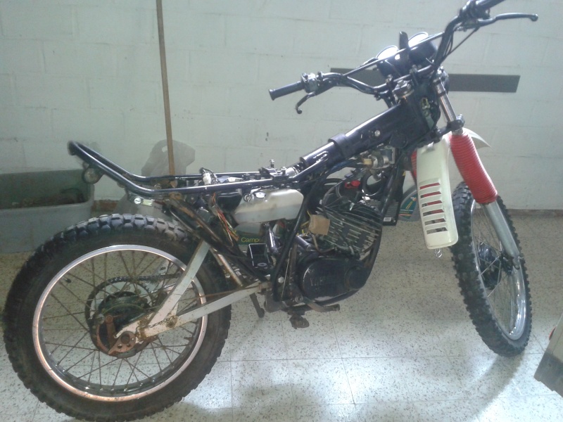

retour maison !!
dtmxlouis 2A8 1986 20150310

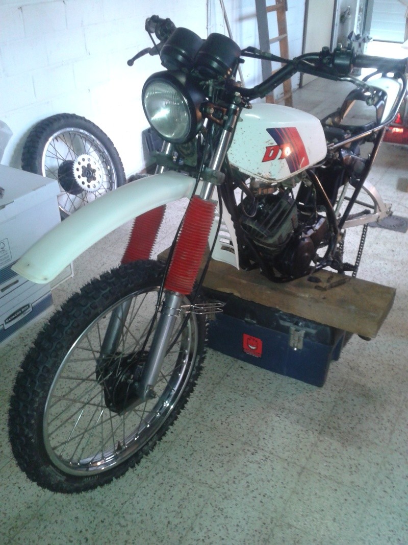

Première phase , nettoyage complet histoire de voir ou on y met les doigts....
dtmxlouis 2A8 1986 20150311
Forcement , vidange du bloc , fourche , reservoir autolube , essence et démontage carbu , même si le bloc tourne , pas envie de rouler comme ça !
dtmxlouis 2A8 1986 20150312
après un gros nettoyage ça donne ça :
dtmxlouis 2A8 1986 20150313
dtmxlouis 2A8 1986 20150314

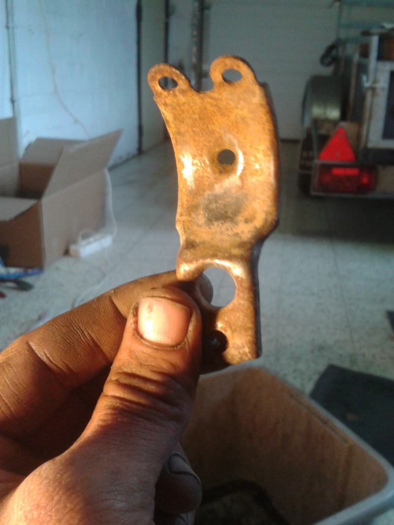

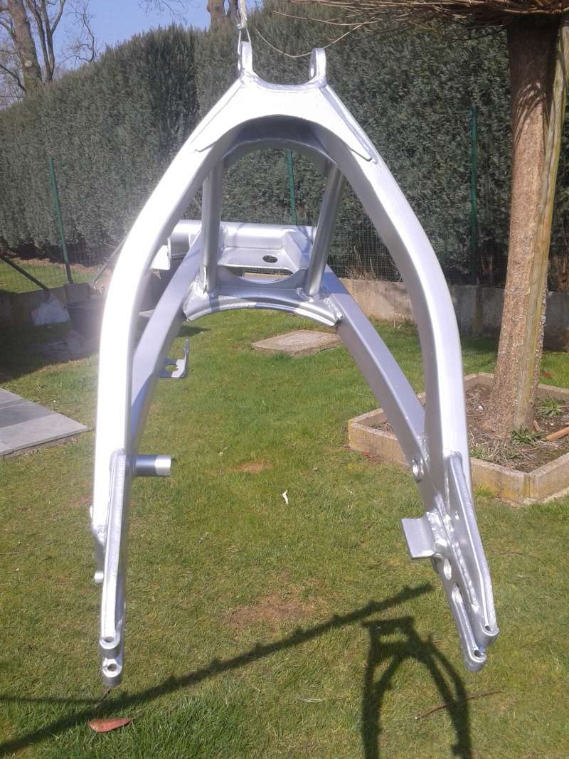

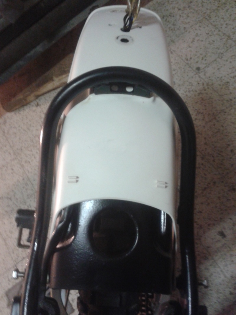

traitement epoxy et peinture de support de garde boue :
dtmxlouis 2A8 1986 20150315
dtmxlouis 2A8 1986 20150329
dtmxlouis 2A8 1986 20150328
dtmxlouis 2A8 1986 20150331

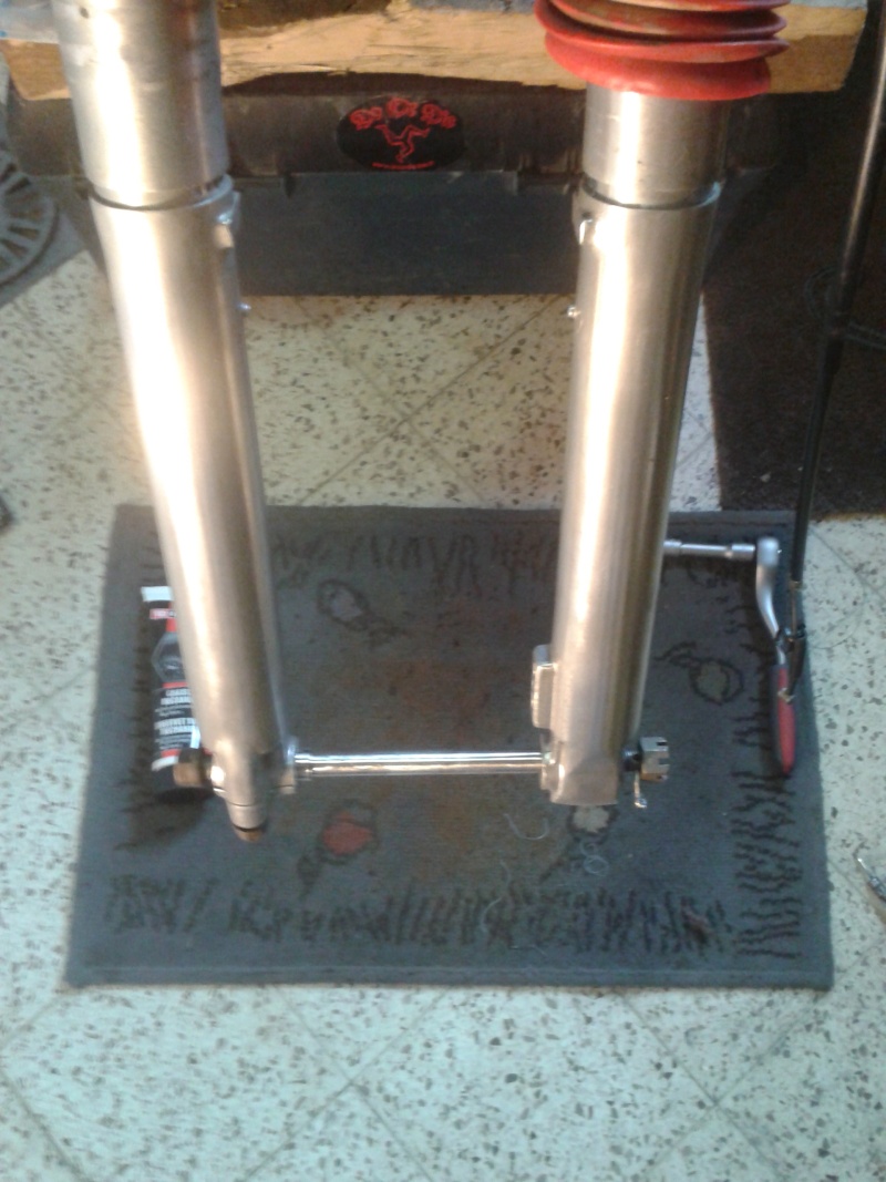

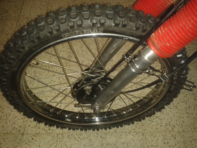

comme j'attends mon nouveau pneu avant , un petit coup de jeune à la fourche ne pouvait lui faire de mal Cool
dtmxlouis 2A8 1986 20150316
dtmxlouis 2A8 1986 20150317
petit à petit ...
et merci pour vos conseils Smile Smile

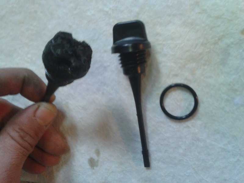

Very Happy   première partie des pièces arrivées Wink Wink
dtmxlouis 2A8 1986 20150319
- jauge d'huile + joint (celle d'origine a été massacrée à la pince ...
dtmxlouis 2A8 1986 20150320

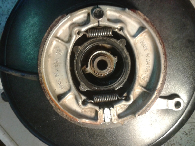

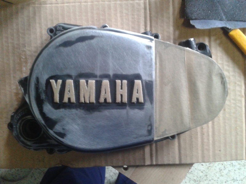

j'ai reçu mon nouveau pneu , après nettoyage il s'avère que les freins sont encore ok pour quelques Km donc nettoyage
et on remonte tout ça.
par la même occasion nettoyage des pièces accessoires  Wink  Wink

au remontage , des difficultés à régler le cable de frein .... logique , ce n'est pas le model d'origine , il manque le réglage du bas...
à prévoir donc pirat

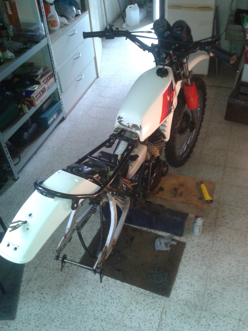

pour résumer j'ai déjà
nettoyé complètement la machine
Bougie , filtre à air
vidangé :- essence
            - huile carter moteur
            - réservoir autolube
            - huile de fourche
Démonte , nettoyé , remplacé gicleurs carbu
Démonté , nettoyé boite à clapet + remplacement du joint
graissé tout les câbles
nettoyé et remplacé freins avant et arrière
vérification synchro pompe autolube / accélérateur
polissage fourche
polissage garde boue avant et arriere
traitement anti-rouille support garde boue + peinture
peinture sabot moteur
peinture caches latéraux
nettoyage jantes + deux nouveaux pneus
remplacement goujons échappement (  un cassé dans le bloc ... je l'ai eu) !!  What a Face
nouveau bouchon/jauge huile carter
remplacé pas mal de visserie par de l'inox

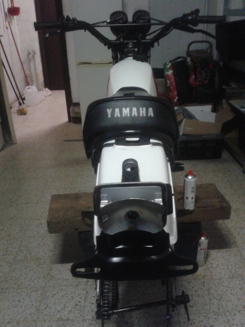

restauration du feu arrière origine
dtmxlouis 2A8 1986 20150334
dtmxlouis 2A8 1986 20150332
dtmxlouis 2A8 1986 20150333

après  study  study  study  , et prise de renseignements j'ai décidé de m'attaquer au roulements de vilebrequin et joints spy et changer le piston / segments
ainsi que les roulements à aiguille de bielle ! Sad
je ne suis pas mécano , donc pour moi c'est l'aventure ! geek
je vous fais suivre l'évolution  foto
dtmxlouis 2A8 1986 20150341
dtmxlouis 2A8 1986 20150339
dtmxlouis 2A8 1986 20150338
dtmxlouis 2A8 1986 20150342
là ça bloque ! impossible à dévisser avec ce modèle de clef à tube ... No  No à votre avis une autre clef à tube et chauffer??
dtmxlouis 2A8 1986 20150343
dtmxlouis 2A8 1986 20150344

MessageSujet: adieu autolube !!   dtmxlouis 2A8 1986 EmptySam 4 Avr 2015 - 9:30dtmxlouis 2A8 1986 Empty
pirat  vu que tout est démonté j'en ai profité pour virer la pompe autolube et repartir avec un cable gaz en simple vers le carbu alien
à chacun sa philo sur le sujet , perso je ne voulais pas prendre de risque  Suspect
dtmxlouis 2A8 1986 20150410
dtmxlouis 2A8 1986 20150411

j'ai suivi le tuto au sujet de la modification du graissage séparé  Smile aucun blem pour la réalisation!
j'ai également supprimé le câble de gaz origine pour être remplacé par un câble simple (dérailleur :voir tuto)
en attendant mes pièces pour le bas moteur , je continue à bosser.
je suis rentré ce matin dans l'atelier sans trop savoir ce que j'allais faire de ma journée Rolling Eyes
voilà le résultat , je suis plutôt content de mon idée et du résultat   Wink
dtmxlouis 2A8 1986 20150412
dtmxlouis 2A8 1986 20150413

j'étais curieux de voir si mon bras oscillant était en bonne santé ... Suspect Suspect
dtmxlouis 2A8 1986 20150414
l'axe du bras est sorti très facilement , par contre celui de l'amorto à fait de la résistance Mad  Mad
dtmxlouis 2A8 1986 20150415
j'ai pas mal parcouru le forum sur le sujet et regardé quelles étaient les possibilités de remplacement en cas de casse pièces ou ...
de solution radicale tete tete
j'ai donc opté pour la solution radicale ... un coup de disqueuse au ras de l'axe , pif paf pouf tout est sorti !!! cheers cheers
maintenant boulot de décapage et peinture du bras oscillant pirat
encore un grand merci pour toutes les infos et avis si précieux!!

MessageSujet: Re: dtmxlouis 2A8 1986   dtmxlouis 2A8 1986 EmptyJeu 9 Avr 2015 - 13:31dtmxlouis 2A8 1986 Empty
pirat je me suis battu comme un diable contre le silent bloc du cantilever .... mais je l'ai eu !!
à ce sujet quelqu'un peut il me conseiller une adresse autre que yamaha pour cette pièce??
dtmxlouis 2A8 1986 20150416
décapage du bras oscillant ...
dtmxlouis 2A8 1986 20150417
peinture du bras oscillant ( j'ai utilisé un primaire anti rouille + de la peinture en bombe pour jantes voitures )
je vais sans doute appliquer un vernis de protection en plus ... Smile
dtmxlouis 2A8 1986 20150418
dtmxlouis 2A8 1986 20150419
bref , le projet commence à prendre forme Cool livraison des pièces bas moteur demain afro

MessageSujet: résumé des réparations et modifications jusqu'à ce jour   dtmxlouis 2A8 1986 EmptyMer 15 Avr 2015 - 0:07dtmxlouis 2A8 1986 Empty
partie cycle
-nouveaux pneus
-remise en état des jantes
-nouvelles mâchoires de freins +entretien freins
-remplacement câble frein avant
-décapage + peinture bras oscillant
-polissage fourche et chrome
-vidange huile de fourche
-Guidon refait
-réparations provisoires cadre (contre rouille)
-peinture et réparations cantilever ( changement axe du bas , silent bloc , entretoises )
-visserie inox
-remplacement cable frein et embrayage
moteur
-vidange
-démontage complet
-polissage culasse
-vérification cylindre
-nouveau segments
-nouveaux spy : vilebrequin ,kick , selecteur de vitesse , embrayage
-nouveaux roulements vilebrequin
-nouveau roulement aiguille axe de piston.
-nouvel échappement racing manu racing + silencieux DEP
-nouveau joint échappement
-nouveaux goujons échappement
-nouveaux joints moteur
-nouveau filtre à air
-nouvelle bougie B8ES
-suppression autolube
-nouveau cable embrayage
-nouveau clapets
carburateur
-nettoyage complet
-nouveau gicleur de ralenti
-nouveau gicleur principal 130
-nouveau kit pointeau
-réglage hauteur de flotteurs
-nouveau joint de cuve
-modification câble accélérateur (suppression autolube)
-réparation choke ( ne tenait plus sa position )
peinture
-réservoir nouvelle peinture ( in progress ...)
-caches latéraux
-support de garde boue epoxy +peinture
-feu stop + porte plaque restauration
-protection carter côté droit
-sabot moteur
en gros , ça avance plutôt pas mal tout ça ... j'espère être sur les routes d'ici une quinzaine de jours si tout va bien  Wink

MessageSujet: les aventures continues ...   dtmxlouis 2A8 1986 EmptyDim 19 Avr 2015 - 9:34dtmxlouis 2A8 1986 Empty
réalisation de l'outil pour ouvrir le carter ... bien pratique !
la poussée est tellement forte sur le vilebrequin , que le roulement est sorti avec le vilo ...Sad
dtmxlouis 2A8 1986 20150423
côtes de la RMT pour la réalisation de ce dernier  Arrow  Arrow
dtmxlouis 2A8 1986 20150429

pièces pour le canteliver reçues , ça va donner un bon coup de neuf à l'amorto Surprised
dtmxlouis 2A8 1986 Dtmx_c10
enfin reçu mon pneu , remontage terminé , reste à la remettre en route... No
j'ai une bonne étincelle à la bougie , mais ne démarre pas ... vais m'appliquer à cela demain , je croise les doigts...
dtmxlouis 2A8 1986 Dtmx12

merci pour le conseil Wink pour ce qui est des protections de fourches je trouvais les miennes assez moches... donc commande en cours Wink
vérifications et controles .... n'ont rien donnée.
un coup de start pilot et badaboom c'est reparti Very Happy
sans doute trop d'huile au remontage du cylindre... quelques petits soucis persistent coté carburation , mais ça tourne plutot pas mal hors mis le ralenti assez instable.... Rolling Eyes
Plutot satisfait du résultat de mon boulot sur le bloc , car première resto  Smile
Cool agréablement étonné des perfs à haut régime de ma mimix (de 6000 à 9500 Tr/min)
je vous posterai une video prochainement
