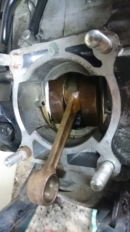

Bonjour à tous.
Je viens de démonter le haut moteur de ma bécane (DTMX 125 de 1983), pour faire une petite vérifification de l'ensemble. Le vilo et la bielle sont un peu rouillé mais l'ensemble tourne correctement (pas de bruit) et le jeu à la bielle est ok. Voici des photos :
Démontage haut moteur + bielle Dsc_0110
Qu'en pensez-vous? Cela signifie il quelque chose de particulier (fuite ou autre)?
De plus, le piston est noté 50 sur le dessus, ce qui signifierais que le cylindre à était réalésé à la côte +0.50, cependant à la mesure je trouve 56.40mm est-ce normal? (mesure à 10mm de la jupe)
En controlant le jeu des segments, je trouve un jeu important: entre 0.85mm pour le piston de feu (le plus haut) et 0.65 pour le racleur (celui en dessous) j'ai donc pris la décision de les changer, et j'ai commandé des segments en côte +0.50 sur 125yam!
Voila pour le bilan, je serais curieux d'avoir vos retours d'expérience.
A +

MessageSujet: Photo 2    Démontage haut moteur + bielle EmptyVen 28 Oct 2016 - 15:00Démontage haut moteur + bielle Empty
Oui c'est normal, la dimension donnée est normalement celle du fut du cylindre, pas celle du piston

Ok merci de ta réponse. J'en profites pour poser une autre question qui concerne les clapets. Sur la boîte une des deux rangées de clapets est plus souple à l'ouverture que l'autre. Est-ce normal? J'entends par la du fait qu'une rangée se trouve en haut de la lumière, l'autre en bas, peut-être ne subissent-ils pas la même dépression...

Alors pour résumer, j'ai finalement trouvé l'info concernant le piston dans la RT (j'étais passer à côté), le jeu normal entre le cylindre et le piston est de 0.035mm et le jeu max admissible de 0.1mm. Je suis dans ce cas du coup j'ai commandé aussi un piston neuf pour réduire ce jeu. Je vous tiendrais au jus aprés le remontage. Concernant les clapets j'en ai commandé aussi car au dela d'être souple il ne fermait plus bien contre leur support...
J'ai toujours pas eu d'avis concernant la rouille sur le vilo et comment y remedier si cela est indispensable...
le jeu normal entre le cylindre et le piston est de 0.035mm et le jeu max admissible de 0.1mm. Je suis dans ce cas du coup j'ai commandé aussi un piston neuf pour réduire ce jeu. A +
Attention en général c'est pas le piston qui rétrécit mais le cylindre qui s'agrandit, voire s'ovalise, donc un piston neuf dans un cylindre usé ca peut donner un haut moteur usé.
Il vaut mieux faire un peu de métrologie pour savoir s'il faut réaléser ou pas avant d'acheter un piston...
