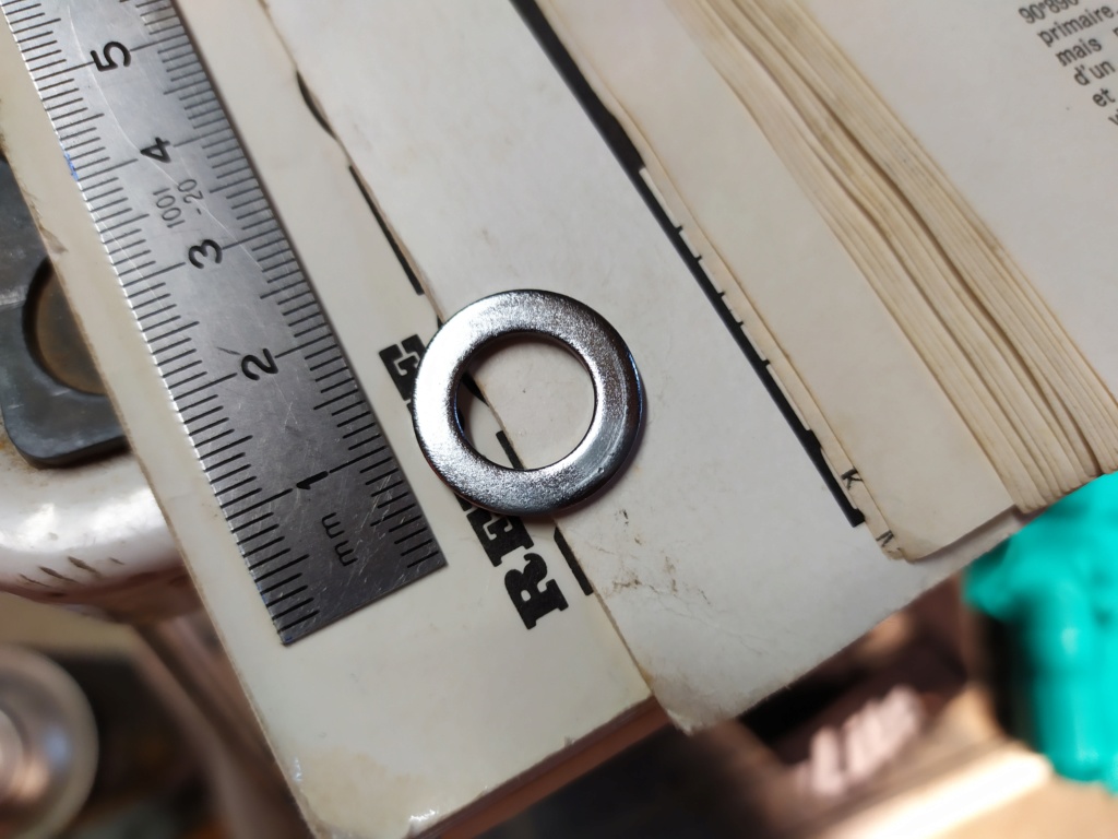

J'ai aussi trouvé une rondelle mystère qui se promenait dans le carter d'embrayage. Cela m'intrigue car j'ai cherché mais je ne sais pas où elle va. La seule qui aurait pu aller c'est celle derrière le pignon nylon, mais je l'ai...
Le carter à déjà été démonté par le passé cela se voit.
Cette rondelle d'un diamètre intérieur 10 mm , me fait penser à une rondelle que l'on achète au super marcher, elle brille trop , bizarre.
Demain c'est le remontage, donc si vous avez des idées de sa provenance , je suis preneur.

Pour moi la rondelle ressemble beaucoup à la "fameuse" rondelle qui tombe dans le carter quand on démonte.
Elle vient devant le pignon nylon.

Merci pour la documentation.
Sur la doc la rondelle est placée avant le pignon nylon. il y en aurait 2 alors ???

Oui, il y en a deux regarde bien

+1 flown720, une devant et une derrière le pignon nylon.... le petit lapin apprends vite!!!! siffle

Merci beaucoup !!!
Il n'en parle même pas de cette rondelle dans ma revue technique et pas de plan non plus !

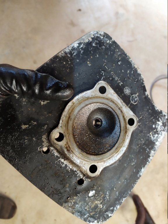

Ensuite je veux démonter la bougie que je n'ai pas réussi à dévisser avant. Je me suis dis , moteur chaud ça va le faire. Et bien non ! Bougie cassé dans la culasse !!! Les boules !
Du coup dépose culasse prévu. J'ai pas le temps de m’ennuyer.

bougie cassée dans la culasse  affraid
la porcelaine ou la vis ????
si ce n'est que la porcelaine
il vaut mieux chauffer la bougie au chalumeau , laisser refroidir
chauffer une deuxième fois et tenter un desserrage culasse en place
car si tu la démontes,  tu auras plus de chance de faire des dégâts pour démonter la bougie

Quelle journée ! Culasse sauvée !!!
Alors pour répondre à Flown : Oui , j'ai le silencieux de la même marque dessus. C'est une bonne chose j'espère ???
Pour répondre à hurricane : J'ai voulu démonter la bougie pour nettoyage, mais impossible. J'ai donc attendu que le moteur soit chaud pour le démontage. Il y a du mieux sur 2 tours de filetage puis "craque", bougie cassée au raz , la céramique m'est restée dans les mains.
Après 3 heures de manipulation de culasse et quelques coups de nerf , j'ai réussi.
Je me suis dis "mort pour mort", allons -y.
J'ai chauffer plusieurs fois, mis tous les dégrippants possibles et autres produits magiques, rien , que dale.
Alors j'ai pris une fraise au diamètre légèrement inférieur à la bougie, et j'ai retiré la matière ,en traversant la bougie, pour qu'il ne reste qu'une légère couche de matière sans attaquer le filetage de la culasse ( c’était tendu ), puis ensuite j'ai retiré le filetage de la bougie qui était resté dans le filetage de la culasse en tirant dessus. C'est venu comme une épluchure de pomme ( vous avez l'image j'espère ).
J'ai les photos du après, mais pas du pendant, j'étais trop concentré.
Du coup cela m'a permis de nettoyer la chambre de combustion, le haut du piston, mais tout était nickel, pas de calamine, j'y croyais pas.
Dans l’échappement idem, c'est propre !!!
Surement grâce à la "technologie " de la pompe à huile qui dose bien.
Du coup demain , repose, et essai...
