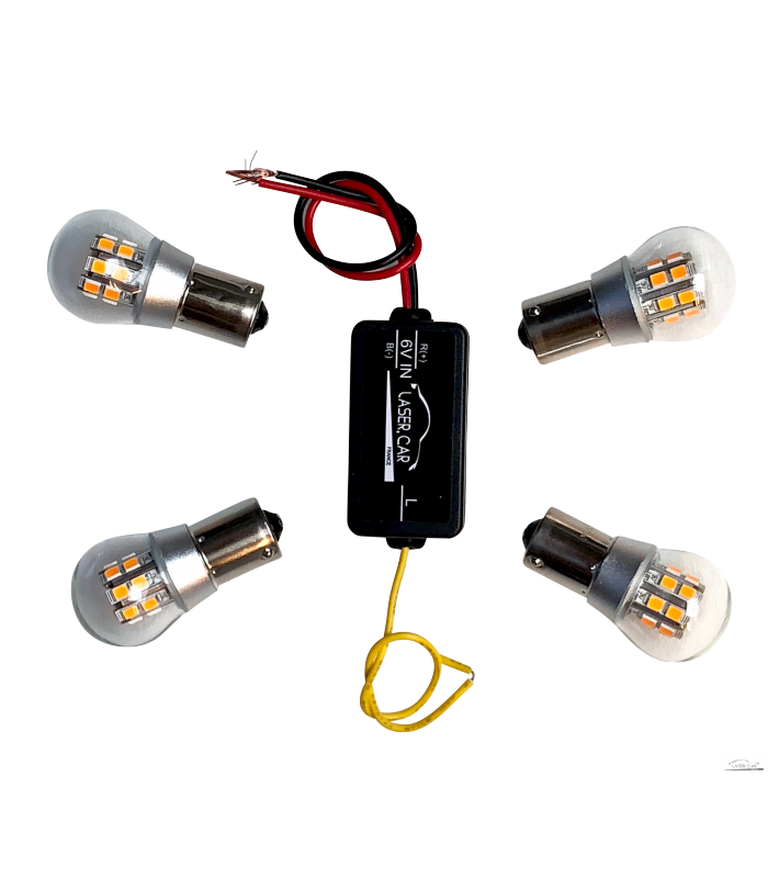

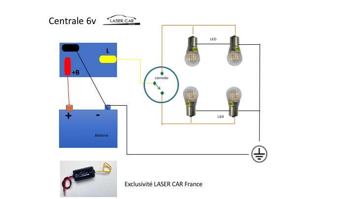

Bonjour à tous
Je viens de trouver ça sur le net...
https://www.lasercar.fr/clignotants/81-clignotant-kit-led-universel-6-volts.html
et je voudrais savoir comment il serais possible de le brancher sur une DTMX de 1979 il n'y a que deux fils...
et si c'est possible...

HPP à raison il n'y a pas plus simple  +1
Le boitier noir n'est pas une alim c'est juste la centrale clignotante (qui va faire en sorte que tes leds clignotent). Tu vires celle qui est en place (4 sur le schéma) et tu la remplaces par celle qui est fournie (boitier noir).
le fil rouge connecté au câble marron (Br) le fil jaune sur le câble marron/blanc (Br/W). Le fil noir est à relier au cadre (vérifies bien tes masses)
Et tu n'as plus qu 'à remplacer tes ampoules  cheers . Pas besoin de modifier le faisceau Very Happy
