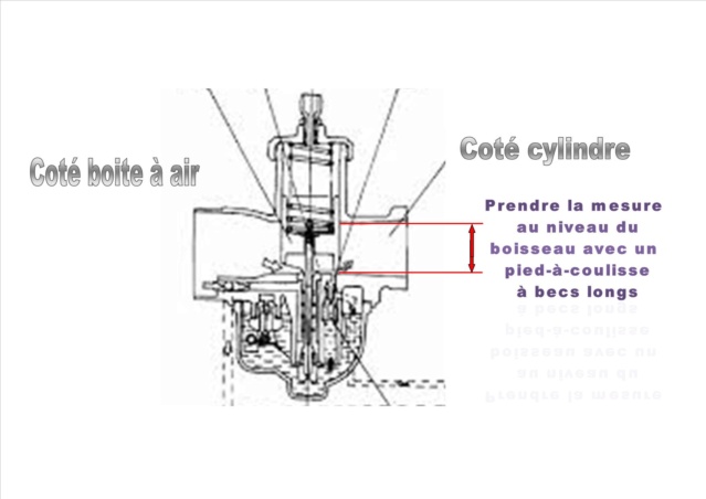

Slt abyao,
une image est mieux qu'un discourt.... sauf erreur de ma part on mesure comme ça...
c'est pas la coupe du bon carbu, mais dans la pratique ça le fait...
ref carbu Carbu10
ref carbu Vide
MessageSujet: Re: ref carbu   ref carbu EmptyJeu 6 Déc 2018 - 21:38ref carbu Empty
ok j'ai compris, merci amigo Wink

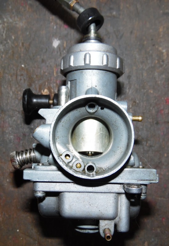

Petite astuce pour mesurer le diamètre intérieur d'un carbu, si comme moi vous n'avez qu'un pied à coulisse avec des becs intérieur court: je prends des douilles de mon coffret, je les mesures au pied à coulisse et je les rentre dans le carbu. Wink

Phil y a rien de marqué sur le tien comme sur la photo ?
ref carbu 2612
et a quoi il sert ce petit trou ??? sur mes carbus c'est bouché ^^
ref carbu P2410
merci
Nombre de messages : 244
Localisation : 32
ref carbu Vide
MessageSujet: Re: ref carbu   ref carbu EmptyDim 24 Fév 2019 - 13:11ref carbu Empty
Non je n'ai pas de marquage comme le tien No , et le petit trou je ne vois pas à quoi il sert, ni ou il va... Wink
