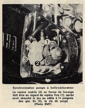

| Salut, J'ai remis ma pompe à huile 2T en route. J'ai purgé, comme indiqué sur la RMT. Mais il me semble qu'elle ne fonctionne pas normalement. J'ai beaucoup + en déplacement que les 0,20/0,25 mm préconisé. Puis au ralenti accéléré (2500 tr/mn) la pompe ne se déplace pas, et quand j'actionne la poulie au taquet, l'huile coule très très lentement. Elle est morte ?

| Yam annonce que la pompe délivre moins de 1% a bas regime normale que tu ne vois rien branche dans une nourrice de 0.5 l , passe 10 l de mélange et si ta pompe fonctionne correctement tu dois trouver entre 0.3 et 0.4 litres d'huile si c'est le cas tu peux rebrancher si tu as le temps d'expérimenter tu fait un premier relevé sans brancher le cable de commande tu auras le débit mini réél 10 l c'est bien pour la précision mais pour aller plus vite : vider le réservoir jusqu'en réserve , ensuite rajouter 5 litres quant on retombe en réserve , il faut mesuré l'huile et faire le pourcentage pour 5 litres  Ps : attention quant le cable et complètement enlevé la poulie came se décale et il me semble çà mets le bazar si tu regardes bien la RTM le réglages du 0.25 c'est pour les premières mix avec le répartiteur rond |

| OK HP, dès que je peux je ferais le test avec une nourrice. J'ai bien regardé la RMT, et sur les évolutions du DTMX "électro", il n'indique pas de changement, à part un point vert sur la pompe (ce que j'ai d'ailleurs). En attendant, j'ai fait un essai de réglage pour que la pompe bouge très légèrement au ralenti. En 1er j'ai peaufiné le réglage du câble d'accél. En 2e j'ai essayé ce qu'il préconise sur la RMT (synchro pompe huile/carbu):  Mais même en détendant au max le câble de la pompe, mes repères ne sont pas en face. Il faudrait que je détende + le câble mais je suis au max...Et sur ce réglage la pompe ne bouge pas d'un pet au ralenti. Donc j'ai réglé en tendant le câble de la pompe, de manière à ce qu'elle bouge en étant au ralenti. Voilà ce que ça donne : Du coup c'est comme il dise sur la RMT (pompe bouge très légèrement au ralenti), sauf que ma synchro est à la rue  :  |

| J'ai démonté l'écrou pour vérifier l'épaisseur de la petite rondelle de calage : 1 mm. Donc petit récap, avec cette épaisseur la pompe ne bouge pas au ralenti (même accéléré). Voir vidéos au dessus. Donc essai avec l'ajout d'une autre petite rondelle mais en épaisseur de 1,50mm. Bingo ! La pompe fonctionne au ralenti, je dirais de 2 ou 3/10e (à l’œil). J’actionne la poulie à donf et l'axe de la pompe se déplace beaucoup +. J'arrête le moteur dès que la pompe est au décollement maxi, je mesure et je trouve 0,30 mm entre la grosse rondelle et la poulie :
