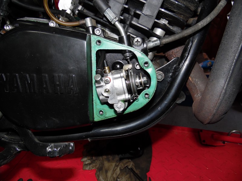

 | Sujet: Re: Salut ! Dim 17 Fév 2019 - 20:44 | |
| - Phil19 a écrit:
- je ne voit pas du tout ce que l'ancien proprio à "shunter" vu que tout est branché et à l'air de fonctionner
. A mon avis, le gars à juste vidé le réservoir d'huile 2T et à mis direct du mélange dans le réservoir.
A la vue de cette photo, tout à l'air en place pour vérifier si ton autolube est en fonctionnement, ton 1er truc a regarder et tu dois répondre OUI a chaque question  - y a t'il le réservoir d'huile ? - il est plein ? - huile va à la pompe ? - huile sort de la pompe ? - huile qui sort va au carbu ? - l'entrée d'huile au corps du carbu est ouverte ? - Phil19 a écrit:
j'y crois bien aussi ! ça tourne a "sec", ta pompe va se gripper mais c'est un autre problème ce qui est pire c'est si elle est toujours reliée au carbu ça lui envois de l'air et pas de l'huile .... |

| Pour répondre à Abyao. Oui le réservoir d'huile est présent mais vide de chez vide ! Tout les tuyaux sont présent, même celui qui va au carbu. D'après ce que j'ai compris, le gars à fait environ 6000 kms dans cette config. Je pense donc que la pompe est grippé  . Je vais l'appeler pour voir avec lui qu'elle manip il à fait exactement...  |
Nombre de messages : 237 Age : 61 Localisation : 32 Date d'inscription : 03/01/2019
 | Sujet: Re: Salut ! Lun 18 Fév 2019 - 18:52 | |
| J'ai eu le gars au tél : il me parle qu'il aurait mis un bouchon au niveau de la pipe  . Il n'y à rien du tout, la pipe n'ayant aucun branchement. Donc on en déduit qu'il à vider le réservoir d'huile 2T et puis c'est tout. J'ai donc ouvert le carter d'embrayage, et tous les pignons me semble être présent. Qu'en pensez-vous ?  Ensuite j'ai une rondelle qui est tombé en enlevant le carter, et je ne vois pas ou elle va  :  |

| LA fameuse rondelle  Personne sais ou elle va celle la. |
 | Sujet: Re: Salut ! Lun 18 Fév 2019 - 19:17 | |
| et oui encore 1 qui se retrouve avec la rondelle !!! bienvenue au club et si tu trouves où elle va tu seras président du club à vie ... Pour voir si ta pompe fonctionne, mets de l huile dans ton réservoir, tu sors la durite qui pars de la pompe et qui entre au carbu et tu la mets dans une bouteilles plastique si ta pompe fonctionne il devrait sortir de l'huile. Penses a fermer l'entrée du carbu par une durite pincée. Après pour savoir s'il elle débite correctement , tu pars d'un plein de réservoir au mélange, et tu mesures combien de ml tu as dans ta bouteille quand ton réservoir sera vide. pss : tu as bien repéré les vis ? ce ne sont pas les mêmes longueurs partout, gaffe sont fragiles les carters Gardes à l'esprit que si ta pompe meurt un jour, tu serres ! toujours vérifier sont fonctionnement. je crois bien que certains par précaution rajoutent 1% d'huile dans leur réservoir <- A confirmer ah j'oubliais Amuse toi bien avec le ressort de kick

|  Comment ça !  Vous ne savez pas ou va cette rondelle  Comment que je suis déçu  Edit : non, l'arrivée d'huile côté carbu n'est pas bouché |
 | Sujet: Re: Salut ! Lun 18 Fév 2019 - 19:43 | |
| pour moi elle vient sur l'axe du pignon plastoc du haut sans doute pour rattraper un jeu et l’empêcher de bouger en fermant le carter, mais rien de sur ! |

| Pour moi la rondelle vient de là :  Il y à exactement la même de l'autre côté du même pignon. HP69, le mieux est donc que je vire ce pignon ? Celui ou il y à justement cette fameuse rondelle ?  |

| - abyao a écrit:
- pour moi elle vient sur l'axe du pignon plastoc du haut sans doute pour rattraper un jeu et l’empêcher de bouger en fermant le carter, mais rien de sur !
C est ça. Y en a au moins un qui sait d où elle vient. _________________ YAM01  2 stroke for ever !  |

pour voir si ta pompe fonctionnait ? Non, mais la pompe tourne à vide depuis 6 ans  , j'en déduit qu'elle doit être grippé ou mal en point. Je préfère ne pas prendre de risque, donc je vais retirer le câble. Faut'il que je bouche l'entrée du carbu ou se fixe le petit tuyau venant de la pompe ? Ou je laisse le tuyau sans le boucher ?  |
