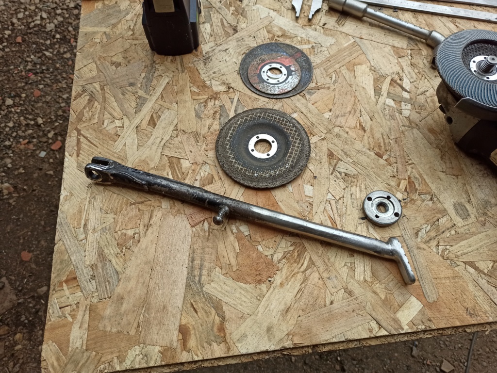

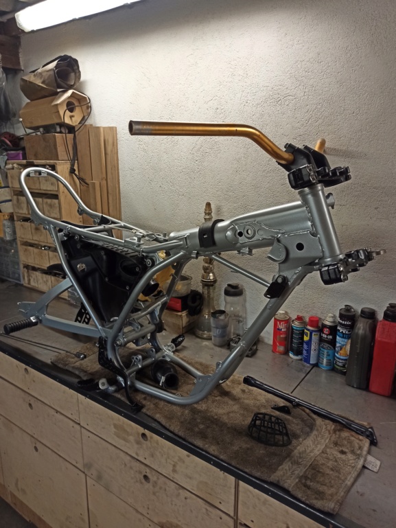

| Salut a tous, Je vais poursuivre sur ma présentation, et tenter une restau a mon gout ( pas de restau origine) . Pour l'instant, la 1979 reste au chaud pour plus tard ou etre revendue . Je suis reparti sur un chassis 1ere generation avec montage de bras oscillant carré ( j'ai l'amorto ad-hoc ) Dans l'idée, le montage se rapprocherai de celui de Loic59. j'avais fait vite fait un montage a blanc avec differents elements d'une vieille 125 RM  Le montage de la fourche de DTLC oblige de souder des butées    Souder des renforts comme sur la prepa cadre de Berna12  Puis le reservoir doit etre decabossé ( pas trop visible sur la photo) a la facon gros bourrin mais ca marche du tonnerre, souder au bon endroit et bien dirigé la tige avec l'inertie du "contre-poids"   Rallonge de la bequille   Et puis, on recul, on recul le moment fatidique mais faut bien retirer le bras oscillant rond . Evidemment, pourquoi je passerai au travers, le carré s'est demonté sans soucis par contre le rond ... la douceur, les mots, les menaces suivie d'actes de violence pure n'ont pas fait moufter l'axe d'un millimetre. J'ai lu que certains perçaient l'axe jusqu'a la trogne pour le deloger. J'ai opté pour la lime a metaux ( j'avais la place de la passer, normal ?) Ai-je décalé la platine droite et tapant comme un con sur l'axe solidaire du bras ? Mais ça a marché    ensuite j'ai retravailler tous les filetages Demain je dégraisse le tout pour l'emmener dans une boite pour grenaillage et thermolaquage ( alu métal ou gris anthracite métal ) sur Toulouse . Mais avant j'ai une question, l'un d'entre vous aurait-il la cote intérieure des platines maintenant le bras oscillant ( vérification avant mise en peinture ), j'arrive pas a trouver cette info et j'ai peur de l'avoir forcé en tapant Si quelqu'un a l'info, c'est cool  J'ai dans l'idée de poser des graisseurs sur l'axe de bras oscillant et amortisseur ( après avoir assidûment parcouru le blog de Berna12) Mais en regardant, on voit que le graisseur est percé sur le tube axiale du bras, jusque là OK mais ma question est : Faut il aussi percer des trous sur le tube de pivotement pour que la graisse lubrifie l'axe ?  Autre question, y'a t'il des roulements a aiguille qui peuvent remplacer les paliers de pivotement ? Encore une derniere question concernant l'achat de pièces, joints moteur . Je viens d'appeler Yamaha sur Toulouse et je sais si c'est le gars mais trouver des pièces avait l'air compliqué ( pochette complète joint spi, paliers de pivotement ...) Aurez vous une adresse sur Toulouse ou autre a me donner ( en mp) svp ? Je compte changer les roulements par mesure de précaution mais la c'est plus facile de tes trouver direct en magasin spécialisé . Encore merci, je sais le roman ca pique les yeux mais si vous avez des reponses eh ben Bibi y sera content sinon bonne soirée |
Nombre de messages : 650 Age : 47 Localisation : Bethune Date d'inscription : 31/12/2015
 | Sujet: Re: la haute-garonne s'la donne Mer 15 Juil 2020 - 23:27 | |
| Joliment réalisé les soudures  Bonne idée pour la tige à inertie maison, mais comment réalises-tu la soudure de la tige  Est ce que tu relies la tige à une pince de baguette d'un poste à arc que tu viens coller sur le réservoir où alors tu réalises à côté avec un poste un point de soudure entre la tige et le réservoir? (mais dans ce cas pas de risque de percer le réservoir) pour les pochettes de joint tu peux trouver sur ebay : par exemple https://www.ebay.fr/itm/YAMAHA-125-DTMX-125-YZ-77-79-KIT-JOINTS-MOTEUR-611193/203008689016?hash=item2f4442c378:g:bBwAAOSwgXVe1DJO et pour les joint spy et roulements je commande tout sur 123 roulement Les références des joints et roulements sont disponibles sur la RMT de la dtmx en 8eme page  |
flax
Nombre de messages : 48 Date d'inscription : 21/11/2019
 | Sujet: Re: la haute-garonne s'la donne Jeu 16 Juil 2020 - 0:05 | |
| merci Chris_62
le point de soudure de la tige, je l'ai pointé au semi-auto ( MIG), plus propre . Mais il y aura quand même un travail de masticage avant la mise en peinture du réservoir
pour les joints et tout le bazar, je pensais a des pochettes toute prêtes et acheter tout chez le même fournisseur, histoire de tout avoir d'un coup mais sinon j'avais l'option dont tu parles Chris_62 ( au détail), pour les roulements , y'a la CIR sur Toulouse ( ca sera p'être de meilleur qualité que par internet ). Sinon, si demain quelqu'un a le temps de prendre le mesure entre les platines de bras, je prends d'urgence car demain ca part en peinture et serait con de revenir sur l'écartement après peinture |

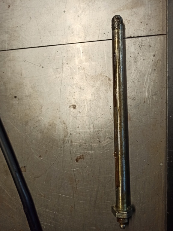

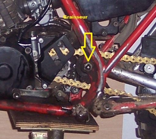

| le seul truc fiable que j'ai réalisé c'est l'installation d'un graisseur sur l'axe coté téte hexagonale de l'axe un percage axial sur 25 mm , puis un percage a 90° avec un foret de 2mm au bout du premier percage et un méplat sur l'axe pour repartir la graisse dans l'entretoise 40 ans que çà marche et pas de casse de l'axe les trous dans la douille c'est mieux que rien mais ce n'est pas super fiable ... car la graisse sort par les joint latéraux avant de pouvoir graisser l'entretoise d'autant plus si il n'y a pas de méplat du l'axe ... d'autre part la graisse et les bagues plastoc origine c'est pas forcement durable il vaux mieux posé des bagues bronze épaulée pour les paliers a aiguilles c'est trop petit en dimensions pour être fiable il ne faut pas se louper lors du montage et surtout avoir bien nettoyé l'alésage du cantilever , sinon la douille se déforme  |
flax
Nombre de messages : 2820 Age : 57 Localisation : --- Date d'inscription : 15/11/2010
 | Sujet: Re: la haute-garonne s'la donne Jeu 16 Juil 2020 - 11:39 | |
| yes ! pour le graisseur pas de taraudage a moins que tu possèdes un taraud machine , un lamage au diamètre du filetage du graisseur et tu brases à l'étain |
flax
 | Sujet: Re: la haute-garonne s'la donne Jeu 16 Juil 2020 - 12:53 | |
| super, merci Hpp j'ai les tarauds et les graisseurs donc pas de soucis ( mais pour plus tard ) Ca part en peinture aujoud'hui pour le chassis-oscillant Autre question concernant les roulements de colonne : y'a t'il une réel amélioration a poser des coniques en lieu et place de l'origine ? Et quelqu'un a t'il testé les peintures Epoxy SPRIDO ? Ca serait pour les tés de fourche, reservoir . |

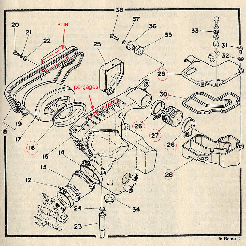

| Ca y est retour de vancances Le cadre est a la maison et on commence a remonter la partie cycle. Au programme -nettoyage des differents éléments (boite a air, reservoir huile, garde boue arriere ...) -decoupage de la boite a air ( pas de batterie ni de boite a outils) origine  on sort la lame de cutter et le flambard  installé dans le cadre  un bricolage a realiser avec un grillage fin ( collage au Sika p'etre mais faut qu'ce soit léché )  -montage du reservoir d'huile ( fabrication de la carniere manquante avec un morceau de couplet )  mise en place dans le cadre apres la decoupe pour test et puis mise en peinture noire  -montage des bagues de cantilever: d'abord au serre-joint mais c'est moyen  alors je sors le massif, bonne vieille tige filetée et pis là Papa, ca cause  et pis ca rentre tout seul et surtout droit -on attaque l'axe du cantilever selon la méthode d'HPP : -percage axiale de la tete de vis sur 25mm -puis taraudage de diametre 8mm pour lui poser en bout un graisseur -percage en biais a 45° ( voir dessin ) -et pour finir, realiser au touret un leger méplat sur la longueur de l'axe avec arret a 3cm des extremités pour un passage de graisse  là ou l'on voit la graisse sortir du trou  -On remonte le bras dans le cadre, aucun jeu apparent avec les platines du cadre, c'est cool   Les tés de fourche sont peints et montés ( prevoir un changement de cuvettes, quelques marques legeres) Voila ou ca en est C'est super agreable de faire les choses sans se précipiter et de prendre le temps . Du coup, lorsqu'on prend le temps on s'aperçoit des pieces defectueuses ou manquantes par exemple, ici au niveau de la sortie du reservoir d'huile, la "tétine" est percée au niveau de l'étranglement  Quelqu'un a une methode pour resoudre le probleme de fuite a cet endroit Si je place une tige a l'interieur de la "tétine" et qu'ensuite j'essaie de faire fondre le plastique, ca devrait faire la blague ? Ensuite au niveau de la boite a air, je m'aperçois qu'il me manque la piece n°16 de la RMT ainsi que la boite de melangeur d'air n° 26 a 30 (est ce grave de ne pas la mettre ?)  qui va avec cette piece  et aussi est ce que c'est le bon caoutchouc car je trouve qu'il flotte mechamment au niveau du raccord de boite a air ?  Mardi, je continue avec l'amortisseur mais voudrais savoir comment juger de son etat de bon fonctinnement ? Une technique ? Et si quelqu'un a la piece N°16 qui traine, je suis preneur a bientot |
 | Sujet: Re: la haute-garonne s'la donne Lun 27 Juil 2020 - 9:02 | |
| la pièce 16 j'en ai une ... c'est une pièce collector donc hors de prix ... car elle était mise a la poubelle dans la plupart des concessions yam qui tenaient la route ... si tu veux absolument remettre une bride je suis ouvert a toute proposition mais payement en liquide pour l'amorto il faut démonter le ressort et appliquer la règle du comptage 1,2,3,4 pour la sortie de tige 1 plus d'huile 2- 3 çà peut encore le faire 4 et plus ou sortie de tige incomplète, plus de pression de gaz |

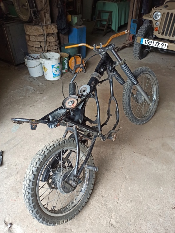

| aujourd'hui c'etait journée amorto donc on part de là, fourche DTLC 10V qui a dûe en voir  on ponce gentiement les fourreaux a la vibrante grain 240 pour eliminer les rayures, on augmente a 340 et ainsi de suite et on finit au papier a l'eau et pis Miror cuivre ( bien moins cher que Belgom Alu ... et ca fait largement le taf )  mais vais devoir changer les joints spi de fourche ainsi que l'huile, un des tube est 'achement souple et talonne Pareil pour l'amortisseur arrière, je l'ai démonté, décapé ( bien crade et rouillé car sous une gouttière ou autre j'imagine ) et puis repeint en noir époxy a la bombe. Je l'ai remonté et ajouté la rehausse puis placé dans le cadre avec des p'tites entretoises de 1mm au niveau jonction cantilever  et donc pour l'instant, ca donne ça  pis j'avais un coup de mou vers 21H45 alors j'ai fait des trous ( au foret etagé )  du coup merci HPP pour la photo Demain clean des roues avec examen des garnitures, rainurage et puis on met la bête sur pattes |
 | Sujet: Re: la haute-garonne s'la donne Mer 29 Juil 2020 - 9:44 | |

| ok, c'est cool mais en réalité, il a été rafistolé en sortie amis c'est largement rattrapable J'possède pas la ligne complète mais j'ai la ligne Proma mais la cartouche de ce dernier est bruyante. On est loin d'en être a la pose de la ligne d'échappement mais je voudrais garder le poumon Proma et lui additionner soit le silencieux Gianneli ou ce Simonini mais ca c'est : "Notes pour plus tard" pour lr tambour, si recharger au Semi-Auto Alu et avec fraisage pour rattraper l'ensemble ? Du moins, p'être que foutu pour foutu, ca s'tente |
Nombre de messages : 917 Age : 40 Localisation : Savoie Date d'inscription : 21/06/2019
 | Sujet: Re: la haute-garonne s'la donne Sam 1 Aoû 2020 - 9:29 | |
| Ça peux se tenter la soudure, mais j’opterai plus pour du TIG pour le rechargement Et si tu est équipé pour l’usinage, sinon ça peux vite te coûter chère !! |
flax
 | Sujet: Re: la haute-garonne s'la donne Sam 1 Aoû 2020 - 10:48 | |
| nan flown72, pas de TIG mais j'ai un Pulsé qui devrait faire la blague et concernant l'usinage, ma p'tite fraiseuse est pas mais c'est de l'alu, un gagarit et une défonceuse et zaï. ( avantage de bosser dans le décor theâtre, tu dois toujours trouver des bidouilles pour que ca marche avec c'que t'as ) Si j'arrive a rien avec l'autre ( rayons) j'me le tente. |
