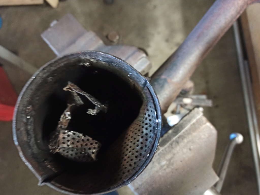

| bonjour a toutes et tous, apres un long moment d'inactivité sur la remise en etat de ma tite moto, je m'y remets doucement . La partie cycle etant presque terminée, reste changements cuvettes de colonne de direction, joints spi de la fourche de DTLC, changer l'amorto ...+ des bricoles , je m'attaque a la partie moteur et peripheriques et aujourd'hui c'est au tour du pot . J'ai un Proma complet qui semble ( d'apres ce que j'ai pu lire) un peu trop pointu alors j'ai opté pour la decoupe de l'origine .    Je precise que le pot est un 4J3 donc apres 1986 si je ne me trompe pas. J'ai enlevé la rondelle là ou jai coupé Et j'ai une question avant de le ressouder : "Dois-je virer les "toles perforées" presentes a l'interieur du pot ? merci pour les conseils |

| salut, le pot a passé au flambart, nettoyé, vidé, soudé et repeint ni vu ni connu     Le pot a donc été entierement vidé de l'interieur et je lui ai collé une cartouche Giannelli . Mais entre temps, j'ai récuperé pas de pièces, pour un vil prix et trouvé un pot dedans qui n'est pas celui d'origine, le coude a été découpé et décalé. Je pense a un YZ mais ne suis pas certain du tout Si quelqu'un a la reponse ? Je suis preneur d'infos concernant son comportement avec un moteur DTMX La ligne est plus fine que l'origine et du coup je serais intéréssé par le monter merci et a bientot |

| ligne Proma https://www.dtmx-passion.com/t2714-ligne-detente-promateste déjà le pot origine vidé + le silencieux giannelli le silencieux proma est une catastrophe pour le bruit pour le détente tu peux le monter pour tester mais il faut bien comprendre que ce n'est qu'un décalage de la courbe de puissance les 16 poneys s'emballeront d'un coup vers 7500 tr jusqu'à 10000 par contre a bas régime ce n'est que de la souplesse et plus aucun couple pour que çà marche correctement il faut taper dans le cylindre , carbu de 26 mini ,etc ...  |

| merci du tuyau HPP, du coup l'autre "proma" que j'ai n'est pas un Proma . |
