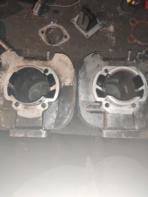

| Salut je m'appelle Seb je possède une 125 dtmx que je souhaite monté en enduro .  Lancé dans ma prépa je découvre que j'ai un cylindre 175cc , quelle bonheur le problème c'est que je ne sais pas quoi mettre comme diagrammes pour que sa marche fort avec un bon couple et quoi faire comme préparation, taux de compression .... Dessus il y a un silencieux d'absorption first , carbu de 28 (que je n'avais même pas vu  , allumage a rupteur calé avec la clavette , pot d'origine avec la rondelle aux milieux d'enlever , admission prépa , clapet origines et le reste en origines ... Et pignon de 16 dents a l'avant Quoi mettre comme diagrammes et quoi faire comme prépa ? Merci Mon cylindre celui de gauche c'est le 175 et celui de droite le dtmx d'origine  |

| vous n,avez pas un moteur de dtmx sur votre machine , c,est un dtf 125 ou 175 donc vous avez le cylindre 175 yamaha qui se monte d,origine sue les 175 |

| C'est un bas moteur boîte 6 avec allumage de dtmx et les transferts
de la même taille qu'un cylindre 125 du coup de n'est pas un 175...
Je vais mettre un piston neuf de 175 dt , clapet 175 dt , pipe 175 dt,
et pignon de 12 je pense.
Ensuite a voir pour les diag...
Mon cylindre est bien un 175 dtf et non un gilardoni avec les 4
gougon qui traverse la culasse et le cylindre comme d'origine. |

| si vous avez 5 vitesses sur votre moteur et bien vous avez un moteur de 125 ou 175 ty yamaha. la taille des embases de transferts sur un 125 et un175 est la meme les bas moteur sont les meme .il n,y a que le haut moteur qui change meme course mais alésage 66 mm
murcia
Nombre de messages : 22 Localisation : loir et cher Date d'inscription : 26/11/2017
 | Sujet: Re: Ma 125 dtmx préparation enduro Lun 9 Mar 2020 - 7:51 | |
| pardon 6 vitesses egal ty |
