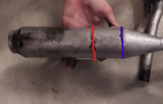

J'ai examiné un peu mon pot par curiosité après m'être renseigné via le forum sur le débridage de la machine, et j'ai eu quelques surprises (photos plus bas).
D'abord, il y a non pas 1 mais 2 rondelles de bridage dans le silencieux (partie haute du pot) ce qui risque de rendre complexe le débridage, alors voilà ma première question, faut-il mieux scier 2 fois au niveau de chaque rondelle? Scier au centre et taper avec un long tournevis plat et un burin? Des idées pour les retirer d'ailleurs? Et est-ce possible qu'il y ait des bague de bridage dans le pot principale, en sortie du moteur? Parce que j'ai cru comprendre qu'elle se trouvait généralement là.
Deuxième surprise, je retrouve une flaque d'huile/essence dans le silencieux pale
Je ne pense pas qu'il y ai de soucis grave, j'avais jusqu'à présent un réglage affreusement mauvais du carbu et je pense que le pot n'a jamais été nettoyé. Mais ducoup, opération décalaminage. De ce que j'ai vu sur les forum, un grand feu de joie et un filet de sèche cheveux pour faire auto-flamber l'intérieur.
Pour ça, il faut quand même que je démonte la bague de serrage, avec une clé à ergo que je ne possède pas. La première fois on l'avait fait au burin si je me souviens bien. J'espère juste ne rien casser..
Troisième surprise, le silencieux a été scié à raz! ça ne ressemble plus à rien, mais c'est pas bien grave

Dans la 1ère partie, faut tout revoir ou ne rien faire c'est-à-dire soit supprimer la partie arrière pour faire un contre-cône (en calculant les longueurs pour l'accorder au moteur), soit tu le passes au barbecue, un coup de bombe noire haute température.
Pour le silencieux, le mieux est un absorption. Mais si tu veux garder le système à chicanes, enlève effectivement la rondelle qui est sur le petit bout de ta chicane démontée ; et la rondelle qui est au fond du silencieux, agrandi la en la perçant (au burin, "tournevis", elle va rester à l'intérieur sauf si tu coupes le silencieux en 2. Mais après, faut ressouder.
Pour l'huile/essence dans le silencieux, c'est une accumulation qui peut laisser présager des joints spis de vilo hs (le moteur aspire l'huile de boîte ; et crache dans le pot un mélange huileux bien noir). Si tu veux être sûr des spis, tu déculasses, enlèves la chemise. Tu fais tourner ton vilo pour voir si tu as de l'huile sur les masses. S'il y en a, tes spis sont cuits.

Je pense opter pour le bbq pour la première partie, je n'ai pas les compétence ou le temps pour le cône..
Pour le silencieux si c'est pas trop complexe je pense garder le même, simplement je ne vois pas de quelle rondelle tu parles sur le bout de la chicane confused
ci dessous une photo du pot avec en rouge et en bleu l'emplacement des 2 rondelles. Enlever celle au milieu (rouge) nécessite d'ouvrir le pot non? (celle en bleu est celle au fond)

La rondelle qu'on voit au fond est à agrandir. A quel niveau se trouve t'elle (trait rouge ou bleu) ?
La petite chicane dont je parlais avait une bride sur mon RX 80. Mais, vu ce que tu me dis, tu ne dois pas en avoir.

Je pense effectivement faire sauter la rondelle rouge (je tenterais de la plier dans le pot avec une pince longue pour la faire sortir via le tube), et si ça peut m'éviter d'ouvrir le pot, je vais laisser la bleue en place. Je me pencherais éventuellement sur le pot Gianelli dans un 2nd temps, la couleur noir m'embête, sachant que je recherche une couleur argentée. Je vais également mettre le réservoir sous pression et avec une sangle pour enlever une bosse.

Salut salut tout le monde!   sunny
Je n'ai pas tenu au courant le forum de mon avancée parce qu'elle était longue et fastidieuse, mais je suis heureux de vous annoncer que ma resto touche à sa fin.
Peinture, faisceau, tout nettoyage et restauration effectuée.
J'ai commandé une nouvelle ligne mais je vais essayer de récupérer l'ancien silencieux, de le découper pour enlever la pièce qui se balade à l'intérieur, et de le remonter car je préfère sa gueule à celui que j'ai acheté. Pour ce qui est de la peinture, je me suis pas mal démerdé mais mon garage poussiéreux apporte pas mal d'imperfection. J'ai quelque soucis avec la peinture qui s'écaille sur les plastiques en revanche..
Cela étant dit, il me reste 2-3 petites galères.
- D'abord cette histoire de peintures sur les plastiques qui s'écaille, si quelqu'un a un tip (j'ai poncé finement la surface au papier de verre puis appliqué la même peinture que sur la carrosserie)
Resto DT80MX 5j0 16615110
- J'ai un problème avec cette histoire de joint de carburateur. Celui en papier suinte sur tout son périmètre et des gouttes finissent par couler sous la cuve. J'ai acheté une feuille de joint apparemment résistant à l'essence, qui est effectivement hermétique mais qui finit par se déformer, bloquer les flotteurs et devient cassant : https://www.amazon.fr/gp/product/B084RGB2QN/ref=ppx_yo_dt_b_asin_title_o05_s00?ie=UTF8&psc=1 . Pour l'instant je fonctionne donc avec le joint papier qui suinte. J'ai le carburateur TeiKei et j'ai essayé de régler le niveau des flotteurs de telle manière que l'essence n'atteigne pas le joint, résultat le réglage de la languette des flotteurs est bien loin de celui conseillé par la RMT et en + j'ai des trous à l'accélération. Si quelqu'un connait une feuille à découper ou une référence de joint caoutchouc qui résiste à l'essence, voir même pâte à joint, je suis preneur.
-Je voudrais augmenter un peu la Vmax de la bête qui plafonne à 70 compteur pour le moment. Je vais jeter un coup d'oeil à l'allumage dès que je choppe un multimètre, mais j'aimerais trouver un pignon de sortie de boîte avec une dent en plus. Vous avez des référence?
Voilà voilà, je vous met des photos!
merci mille fois pour votre aide sans quoi ce projet serait resté à l'étape de projet ok casque

Laughing contant de voir que ta restauration à bien avancé...
pour la peinture des plastiques, il faut un additif pour éviter qu'elle s'écaille... ou alors passer une sous-couche avec un primaire
spécial (pour ma mix j'ai utilisé des aérosol de MOTIP-04063 et ça a pas bougé bien )
pour ton joint de carbu, je te conseille une feuille en fibres de cellulose de ce style :
Feuille à joint indéchirable ICI
pour le pignon de sortie de boite, 12 dent d'origine, il y a des 13 dents chez ''la bécanerie''
