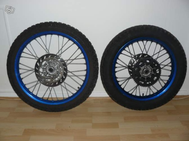

Sur laquelle je me suis empressé d'adapter une paire de roues Enduro (21"/18") provenant d'un Sherco Enduro Shark :

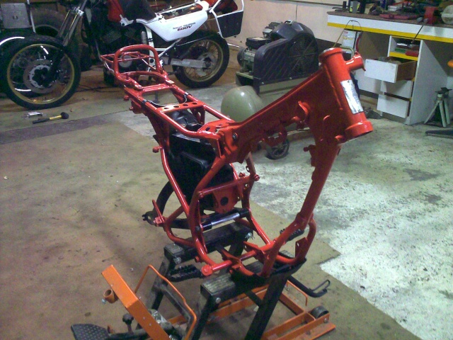

- Cadre :
"Fast-Food" DT80MX 5T8 1984 20042010 "Fast-Food" DT80MX 5T8 1984 20042011

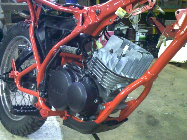

29 Avr 2012 - Hier , journée pourrie/pluvieuse ... J'ai quand même passé 11h dans l'atelier ! tete
- Mise en peinture et cuisson des carters moteur (3 couches Peinture Haute T° et 1h au four à 300°C)
- Remontage (roulements et joints spi , piston/segments ) et fermeture du moteur
- Pose du moteur dans le cadre
- Contrôle roulements et garnitures de Freins Av/Ar
- Remplacement pignon/couronne (14X41)
- Montage des roues
- Pose de l'araignée et faisceau électrique
- et tout le reste que j'ai oublié , mais que vous pourrez visualiser ci-après ... :
"Fast-Food" DT80MX 5T8 1984 29042010 "Fast-Food" DT80MX 5T8 1984 29042011
"Fast-Food" DT80MX 5T8 1984 29042012 "Fast-Food" DT80MX 5T8 1984 29042013

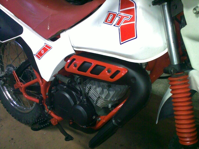

J'ai pas encore traité toutes photos du portable , mais voici celles du weekend dernier ,
lors des essais d'ajustement des caches latéraux , échappement modifié , guidon de Honda XR750V Africa-Twin et plaque phare Honda XL600LR ... siffle
"Fast-Food" DT80MX 5T8 1984 01052010"Fast-Food" DT80MX 5T8 1984 01052011
L@ suite en image et visualisation de la version "non académique" , mais quasi définitive , probablement demain ... Wink
