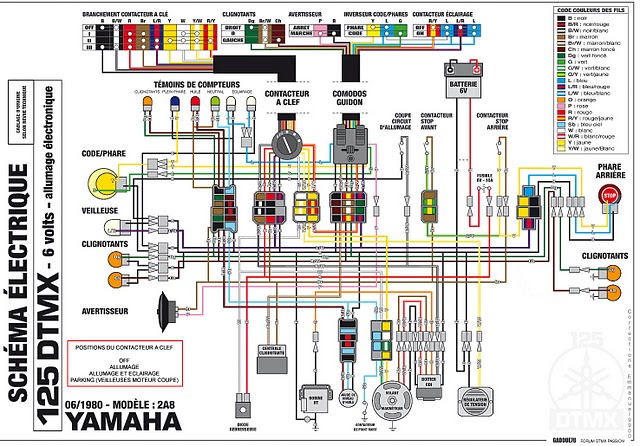

je peux pas te faire de photo de mon branchement, j'ai refait un faisceau maison en 12v et led....
par contre je te passes le schéma électrique...
Qui peut aider une bille  ???  Circui15

Super merci pour les photos et le schéma en couleurs vraiment très sympa .
Bon ceci dit c'est bien ce qui me sembleais le rouge et le noir branché ensemble .... ca peut faire du mal !!
Il est possible que le vendeur est branche les fil pour faire propre pour la vente , et a priori je n'ai donné que 3/3 coup de kick pour tester la compression .
Vous en pensez quoi j'ai pu griller diodes et régulateur ???
