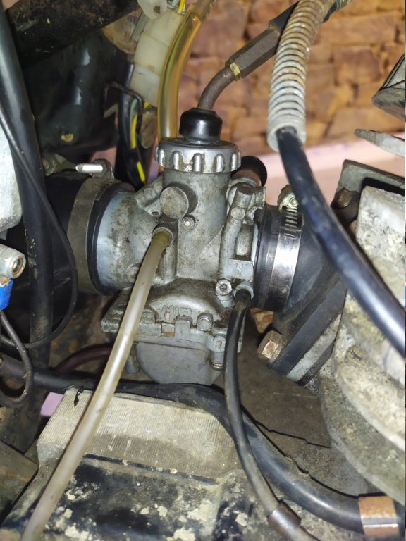

Voici les photos comme promis.
Comme vous pouvez le voir la moto est comme neuve , sortie d'usine Smile
On peut voir que les souris ont aiguisé leurs dents sur la durite d'air, mais pas de trou...
L'idée de cette sortie de grange ( voir les photos en début de post ) , est de rendre la partie mécanique et cycle viable, pour ensuite m’attaquer à la partie carrosserie.
Pour répondre à Sibérie , le cornet c'est direction poubelle Smile
Pour l'état du haut moteur , lorsque j'ai démonté l’échappement , j'ai regardé à travers le transfert d’échappement l'état du piston. Tout me semblait correcte. Je vais quand même démonter, mais du coup autant remplacer piston /segments d'office.
Pour la démultiplication, je vais regarder plus tard.

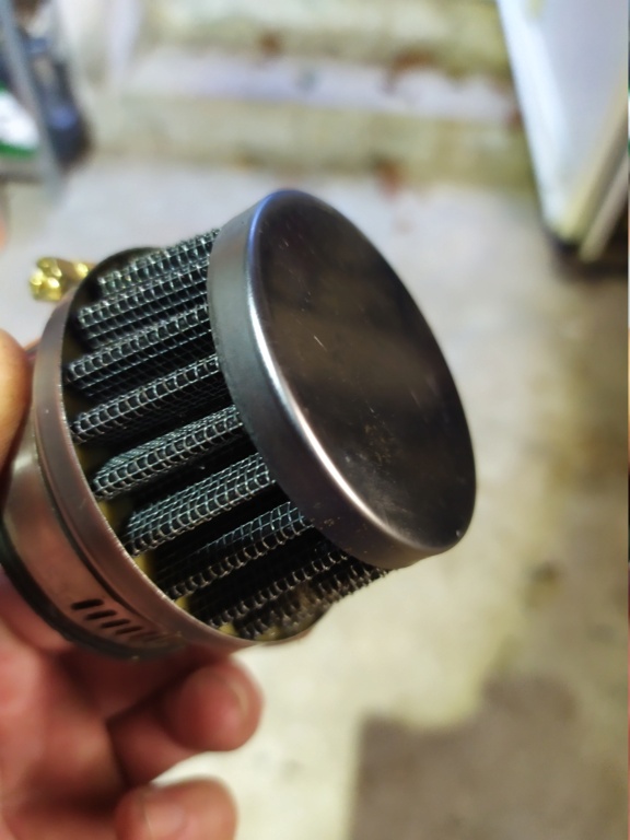

Ou lala ! Evidement tu aurais commencé par mettre une photo de ton" pseudo filtre" je pense que nous aurions tous été d'accord , avec ça ,ça ne peut pas fonctionner !!

effectivement avec un filtre comme ça, si ça marche, je mange un rat sans le peler..... pété de rire

comme tu as aussi évoqué tes problèmes d’embrayage , sur ta première photo juste au dessus , la biellette de commande d’embrayage est bien malade ,je suis même certain que sa chape reliée au câble est totalement grippée dessus .Donc impossible d’avoir une course conforme et une garde correctement réglée. !
Même le ressort de rappel bien rouillé fera pas long feu..
Si tu veux sortir cette biellette pour la degripper et decaper , voir la remplacer, faudra que tu re démontes l’embrayage pour tirer la tige de poussée, ensuite la biellette sortira en tirant dessus.
Prévoies un spi neuf a l’occasion

tu es sur que la vis d'air est réglée vers 1 tour et demi ???
elle me parait bien desserrée
ensuite on ne sait pas si ce fameux pot de Detente homologation British
est une affaire ou un oignon avec un tube de fuite qui rentre entre les deux cônes
Donc comme la boite a air , je te conseille de troquer vite fait ce pot contre un pot d'origine

HPP : La vis d'air a le bon nombre de tours . Serrée à fond , puis desserrée d'un tour et demie.

Il me semblait juste intéressant de remplacer ma boite à air cassée, par ce filtre, qui m'a tout de même été conseillé par le vendeur.
Etant gamin, j'ai installé ce genre de filtre sur mes mobs ,comme on a été nombreux à le faire je pense, et ça fonctionnait...
Le problème est maintenant résolu, et j'ai appris. Maintenant je sais.
