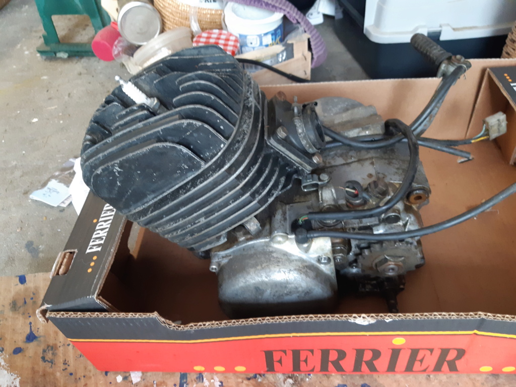

Bonjour à tous, un petit point sur la remise en route, rénovation d'un DTf .
L'objet du délit :Point intermédiaire remise en route Dtf 125 20200415
Bon ben démontage alors :Point intermédiaire remise en route Dtf 125 20200416Point intermédiaire remise en route Dtf 125 20200417

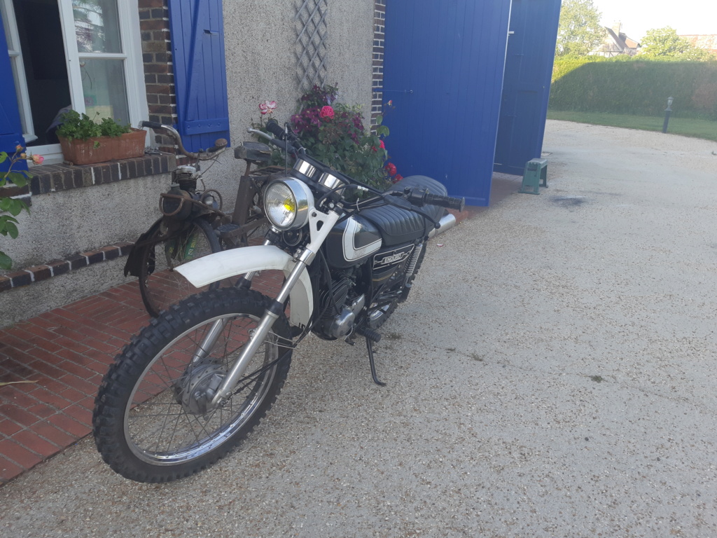

Bon ben voilà, c'est terminé !
Elle craque au poil, encore quelques petits problèmes électriques, pas de feux ni clignotants ni témoins mais je tiens le bon bout.
