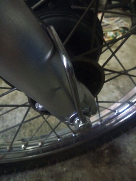

Même punition pour l'axe avant , perçage,soudure ,polissage...
Restau oldschool DTMX 1980 Img_2029

La modification que tu as fait elle est utile à quoi ? scratch
Nombre de messages : 2998
Restau oldschool DTMX 1980 Vide
MessageSujet: Re: Restau oldschool DTMX 1980   Restau oldschool DTMX 1980 EmptyJeu 28 Mai 2020 - 21:01Restau oldschool DTMX 1980 Empty
c'est un tire broche et pas un tourne broche
çà permet de retirer l'axe plus facilement
et surtout çà permet de serrer avec une seule clé
