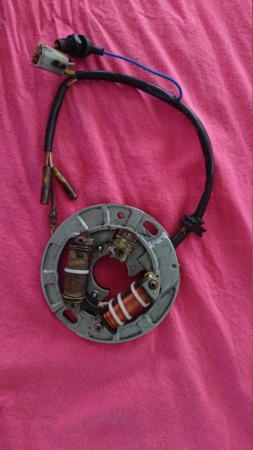

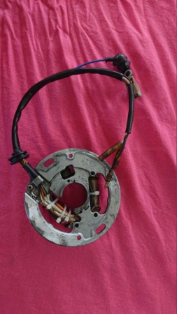

Bon voilà, j'ai reçu et installé mon filtre à huile.
J'ai également reçu ma bobine et déposé le volant chez mon électricien.
Restauration, de Jean-Marc en Guada  - Page 3 Dsc_0814
Restauration, de Jean-Marc en Guada  - Page 3 Dsc_0815
C'est bon j'ai presque tout qui fonctionne, seul un clignotant, le feux arrière et le klaxon à revoir.
