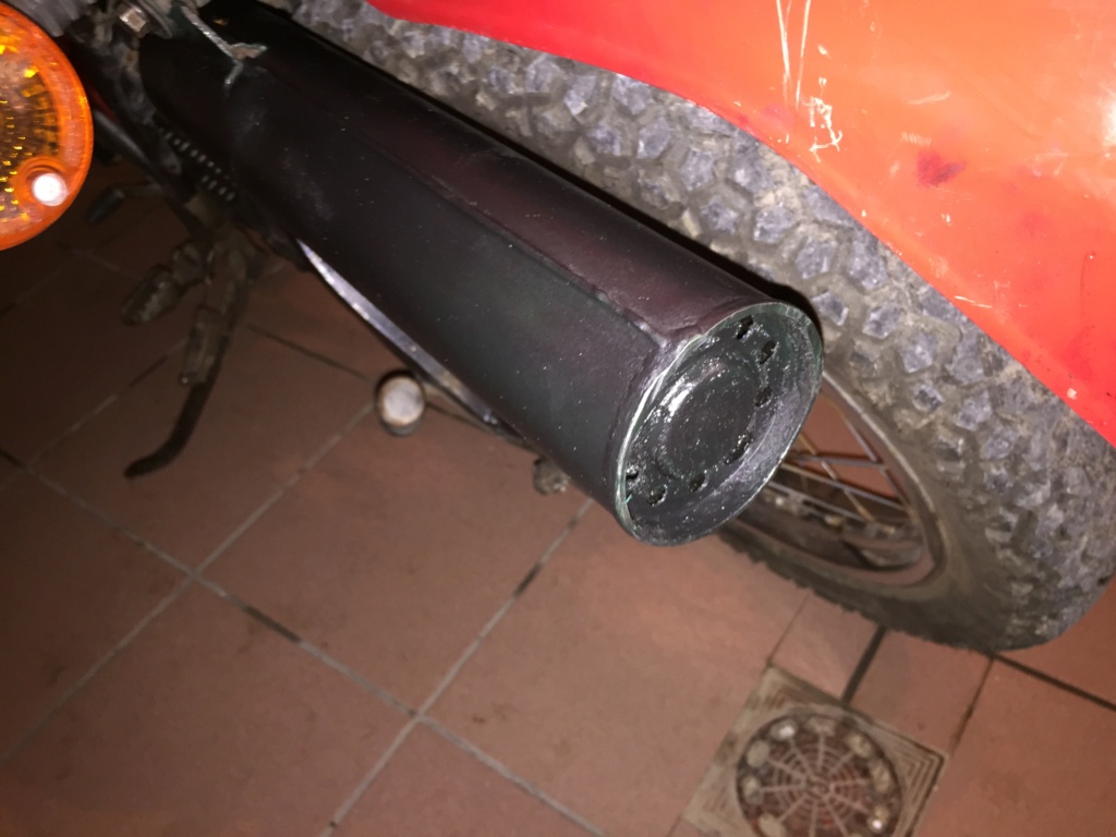

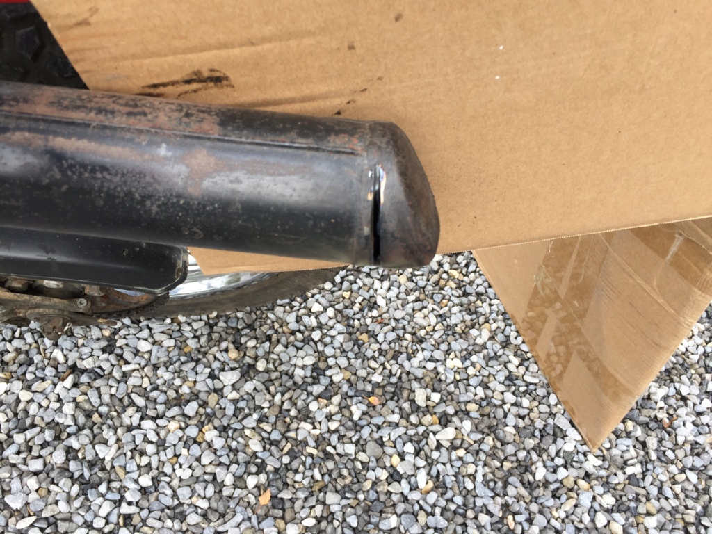

La terminaison de l'échappement ne correspond pas à ma mimix de 1979 !
Qu'est-ce que c'est que cette affreuse sortie d'échappement qu'ils ont rajouté ?!?  Allez hop, un coup de disqueuse et on en parle plus...
AVANT : découpe commencée

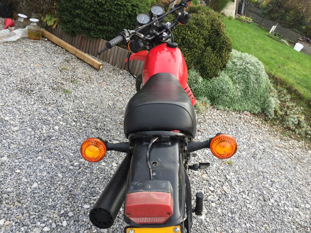

Les clignoteurs arrière sont arrivés. L'arrière commence à prendre forme...
Resto de Berny Img_9012
J'attends les autocollants découpés à la machine.

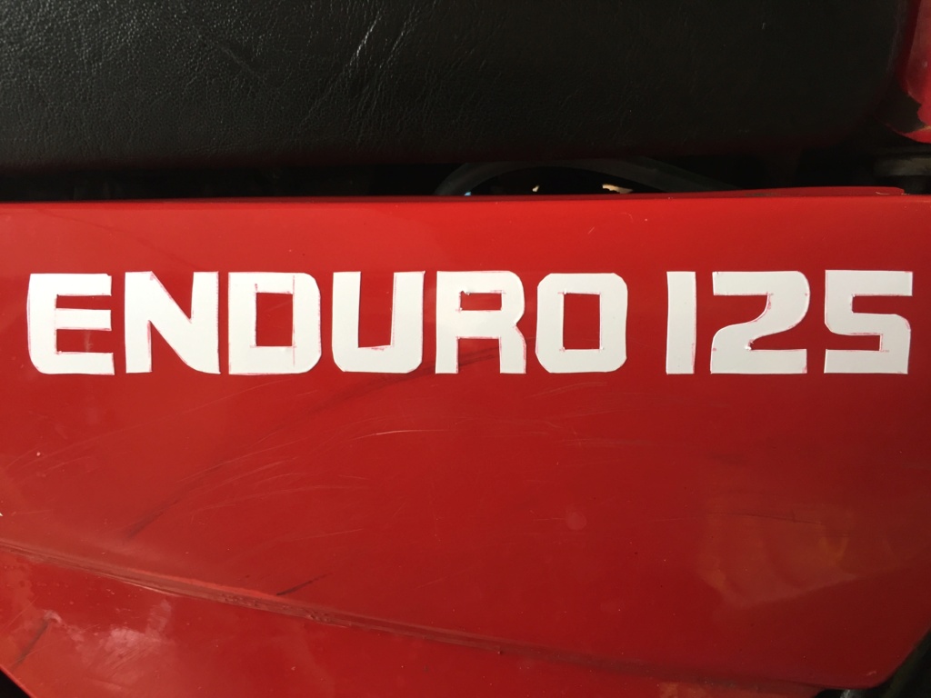

Bien que ça pourrait paraître du temps perdu, j'ai pris plaisir à faire des essais de découpage au bistouri ...
Resto de Berny Img_9112
Comme je l'ai déjà dit, je n'aime pas le rouge (berk), mais je dois admettre que ça donne quand même particulièrement bien. Qu'en pensez-vous ?
En bleu, elle sera sublime.

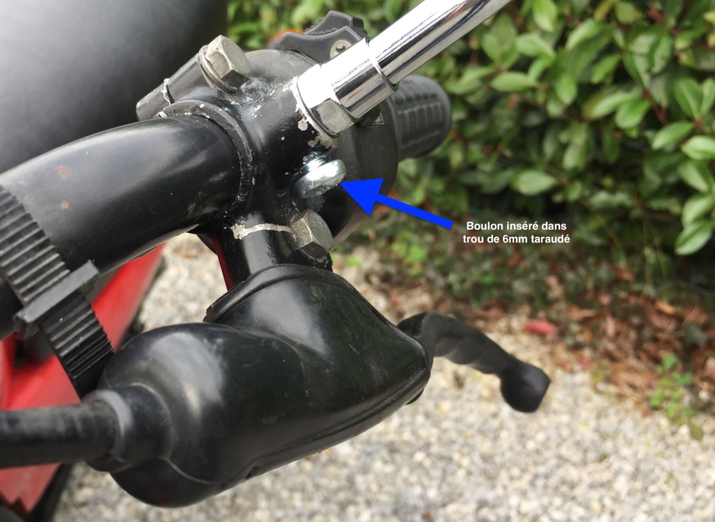

MessageSujet: Solution pour fixer le rétroviseur gauche avec filet HS   Resto de Berny EmptyDim 15 Nov 2020 - 11:39Resto de Berny Empty
J'ai trouvé une solution pour fixer un rétroviseur dans un pas de vis HS.
Pour cela, j'ai démonté la pièce (après avoir enlevé la poignée).
Alors je pensais que j'allais pouvoir bidouiller celle-ci pour "caler" un écrou par en dessous.
En regardant la configuration de la pièce, j'ai abandonné cette idée en me disant qu'il y avait sûrement beaucoup plus simple...
Resto de Berny Img_9212
J'ai eu l'idée de forer un trou et de le tarauder en M6 (j'ai eu la chance de disposer temporairement de cet outil) et d'y insérer un boulon...
Resto de Berny Img_e910
