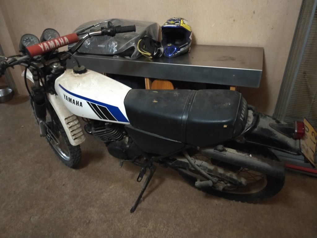

| Voila voila , moto recupérée , en l'état , bien poussiereuse , mais je suis surpris de voir que il n'y a en fait que quelques bricoles a changer , l'ensemble est coherent , 12000 kms , moteur neuf (cylindre & piston), un levier de frein a changer , une housse de selle , changement des fluides et bien sur de la bougie , et deja ce sera une bonne avancée.  Je suppose que le garde boue arriere devrait etre blanc non ???? |

 | Sujet: Re: Yamaha 125 DTMX 1977 : nouveau de l'Aveyron Jeu 12 Nov 2020 - 21:25 | |
| Pour quelqu'un qui restaure Golf et 911, ça devrait aller... Un modèle 77 c'est top (la déco réservoir c'est 79). Si tu veux en savoir plus sur les différents modèles : https://www.ddifferents-modeles-de-125-dtmxA l'occasion des photos de Golf ou 911, me concernant je suis pas contre... |
Nombre de messages : 2157 Age : 57 Localisation : Gard (30) Date d'inscription : 22/04/2018
 | Sujet: Re: Yamaha 125 DTMX 1977 : nouveau de l'Aveyron Jeu 12 Nov 2020 - 22:01 | |
| - cdrik915 a écrit:
- un levier de frein a changer , une housse de selle , changement des fluides et bien sur de la bougie
n'oublie surtout pas le filtre à air dans ta liste de courses... comme l'a précisé gillesbert, les plastiques sont de la même couleur sur une mix, la tienne était surement noire à l'origine. le petit feu AR et les caches latéraux confirment le modèle 77, mais le réservoir et le pare boue AV sont d'un modèle 79, sur les 77 et 78 le pare boue n'est pas ajouré... |

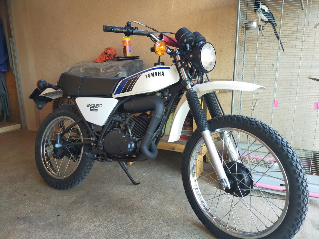

 | Sujet: Re: Yamaha 125 DTMX 1977 : nouveau de l'Aveyron Lun 11 Jan 2021 - 6:24 | |
| Elle est meme finie pour dire. J'attends le retro gauche , un porte fusible neuf et ce sera ok. Alors le ressenti : ca marche tres bien , ca pousse et c'est nerveux , la vitesse de pointe doit etre autour de 100/105 je pense , sans avoir plus essayé , super agrement , moto maniable et legere. Bref : super moto.   |
Nombre de messages : 985 Age : 43 Localisation : Savoie Date d'inscription : 21/06/2019
 | Sujet: Re: Yamaha 125 DTMX 1977 : nouveau de l'Aveyron Lun 11 Jan 2021 - 8:28 | |
| Salut,
C'est toi qui l'a modifié le pot ? |

 | Sujet: Re: Yamaha 125 DTMX 1977 : nouveau de l'Aveyron Lun 11 Jan 2021 - 16:52 | |
| Hormis une cartouche terminale big one (Fresco) , la ligne est d'origine. |

 | Sujet: Re: Yamaha 125 DTMX 1977 : nouveau de l'Aveyron Lun 11 Jan 2021 - 19:21 | |
| Ah bon ??? Les soudures ne m'ont pas choqué , je ne pensais pas que le pot avait ete ouvert. |
 | Sujet: Re: Yamaha 125 DTMX 1977 : nouveau de l'Aveyron Lun 11 Jan 2021 - 20:00 | |
| Les soudures ne sont pas choquantes, mais présente à des endroits qui font penser qu'il y a eu du vidage dans l'air !!! Et la sortie du cylindre jusqu'au cône de détente, ça a du être modifié, je pense que l'origine prend soit fait comme ça |
Nombre de messages : 3128 Age : 59 Localisation : --- Date d'inscription : 15/11/2010
 | Sujet: Re: Yamaha 125 DTMX 1977 : nouveau de l'Aveyron Lun 11 Jan 2021 - 20:18 | |
| vu les modifs sur le pot + le silencieux fresco il faut surveiller la couleur de bougie ... et le gp des fois nerveux, çà veut dire piston percé ou serrage vite fait ... |
