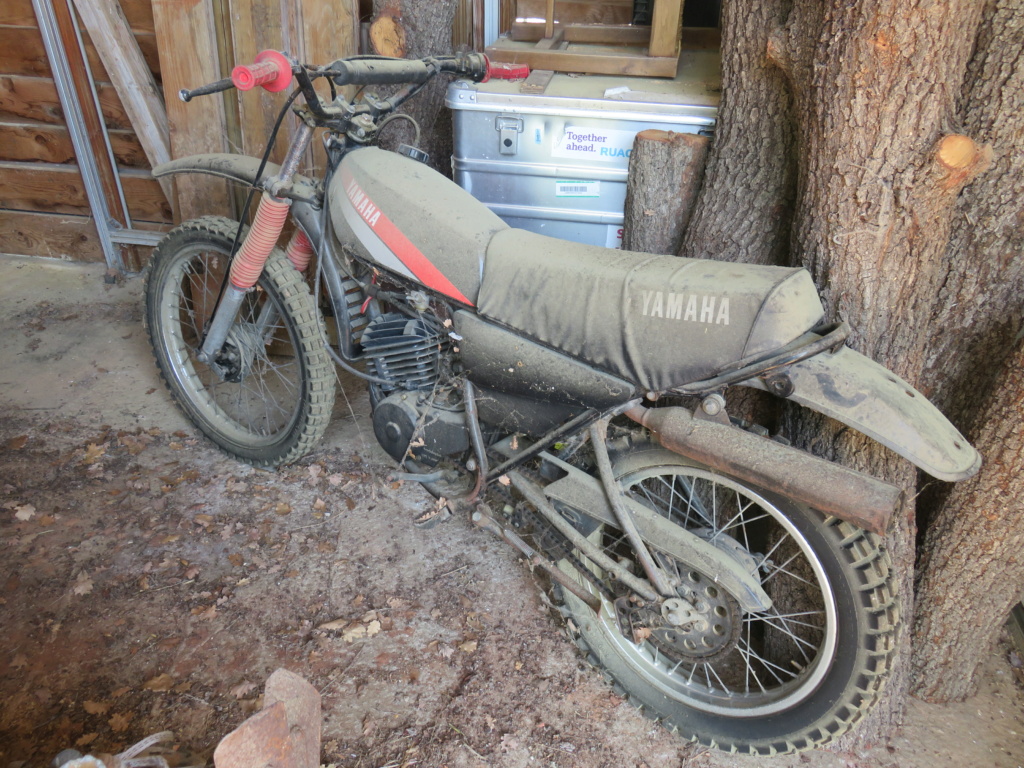

je vous présente mon DTMX de 79.
Je l'avais acheté en 96 pour en faire une moto de randonnée, dépouillée du superflu.
Aujourd'hui, les années passant, je le regarde d'un autre oeil et j'ai envie de lui redonner un air de jeunesse.
La voici donc telle que je l'ai récupérée dans sa "grange".
P'tit nouveau du 83 Img_2210
J'ai attaqué le démontage après la prise de photos sous toutes les coutures.
scratch   Une petite question que je me pose : est-ce normal d'avoir un bras oscillant en tubes ronds sur une 2A8, alors que j'ai lu par ailleurs que les tubes ronds équipaient les 2A6.
A bientôt pour la suite des aventures.
Portez-vous bien !
P'tit nouveau du 83 Vide
MessageSujet: Re: P'tit nouveau du 83   P'tit nouveau du 83 EmptyJeu 31 Déc 2020 - 8:42P'tit nouveau du 83 Empty
salut1 et bienvenue ...
les bras oscillants en tubes ronds équipaient les DTMX de 1977, 78 et 79, puis sont devenus rectangulaires à partir de 1980...
par contre tu as une déco de réservoir d'un modèle de 1980...
tous les DTMX ''125'' ont le type de mine et le code modèle en 2A8, de mémoire les 2A6 sont les DTE...

D'après mes sources * (Joel Pélissier et Eric Matillon de l'excellent site dtmx125), effectivement, le bras rectangulaire peint en aluminium a bien été introduit en 1980.
Toujours d'après mes sources,  study  le type 2A6 serait un 125 DTMX ou DT125MX des années 1977 à 1979.
La DTE (puis la DTF) serait donc antérieur à la 2A6.
Pourtant ma plaque constructeur (et la carte grise) porte bien le type 2A8.
Bon, ceci dit, ça ne m'empêche pas de dormir, mais c'est juste pour ne pas me tromper lorsque je vais commander les pièces de rechange.
Et puis, je suppose que le sujet a déjà dû être traité dans ce forum, à moi d'aller chercher l'info (mais je n'ai découvert ce forum que ce matin ...).
Bonne journée à tous.

pour moi modèle 79 c'est quoi la date de première mise en circulation sur la cg ?
et justement gaffe aux bobines du stator
spécifiques a ce millésime avec un repiquage entre bobine éclairage et allumage
pour le reste c'est commun 77 78 79

pour être sur, regardes la date de première mise en circulation sur la cg... sinon passes nous le N° de série sur la plaque...

Première mise en circulation : 24/08/1979
Numéro de série : 067026

je te confirmes, modèle 79... donc allumage à rupteur avec un branchement spécifique ==> voir le post de HPP

Encore un fois hpp avait raison sur l'année...
Pour ma part j'étais également sur qu'elle était antérieure à 80. Le silencieux est un bon indice. Je n'ai pas réussi à savoir si la batterie est bien à gauche..

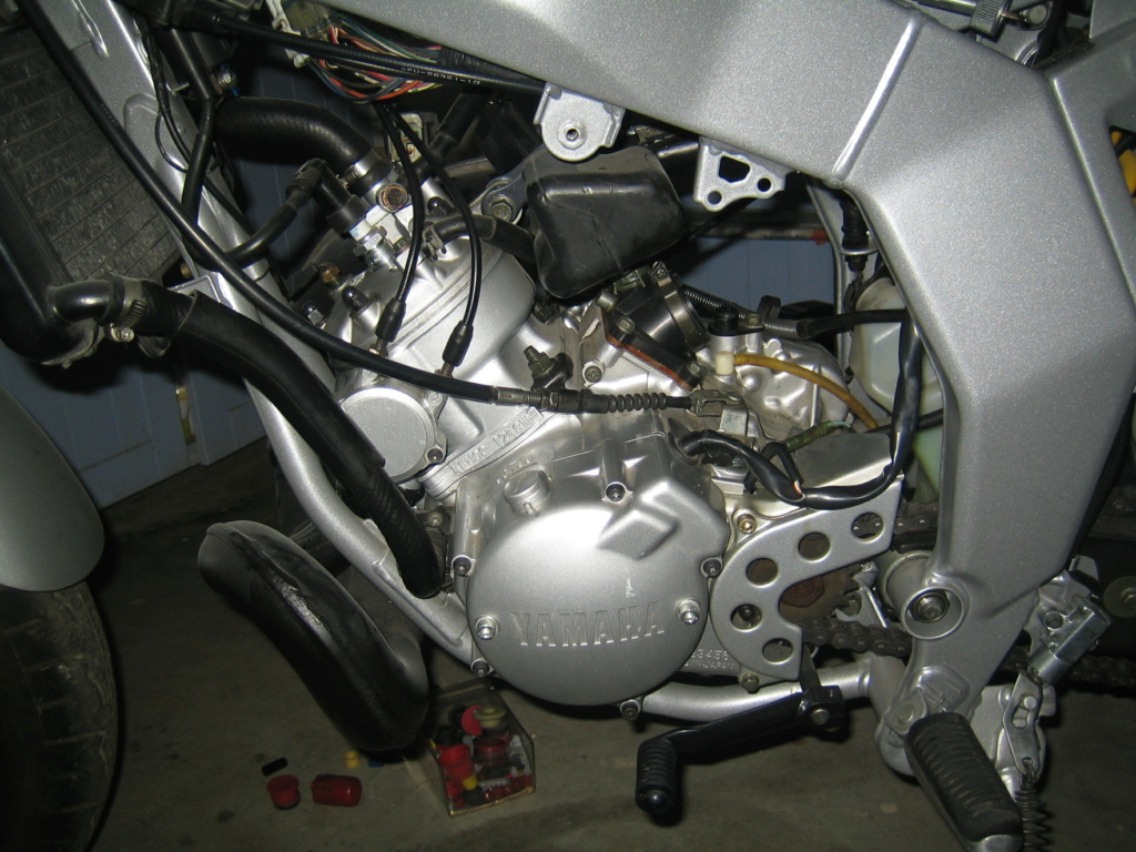

Hier, c'est mon TDR qui me fait des misères. Il est devenu incontinent du carburateur !  Si jeune ...
Un petit démontage de carbu (qui nécessite tout de même le déshabillage de la moitié de la bête) à permis d'identifier la source du problème au niveau du pointeau ou de son siège.
P'tit nouveau du 83 Img_0915
J'avais pas besoin de ça, et le problème, c'est que toutes les pièces encombrent mon établi et je ne peux plus travailler sur le dtmx.
Ah, on est peu de choses quand même ...
