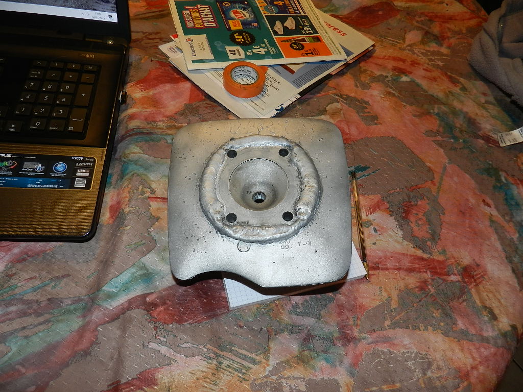

Et pourquoi cette culasse rechargé, c'est pour faire une culasse 6 trous ?

Salut Fown !
Tout a fait ! Si tu regardes sur mes posts "resto ou autres" en 175 tu y trouveras quelques photos de culasse rechargé pour 6 fixations Gilardoni et celle ci est pour mon 2A700 (175 origine Yamaha ) .De la soudure TIG alu, un montage de reprise, un coup de fraiseuse, un coup de tour et hop ça roule... Je ferais de photos bien sur ...
