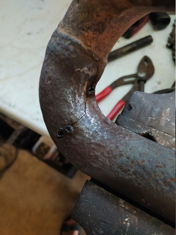

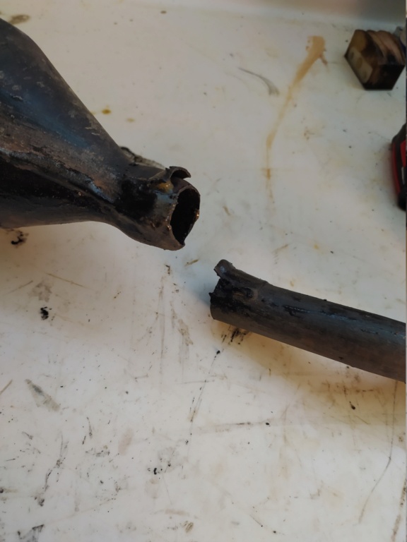

Le pot piqué par la rouille en sortie de moteur, à un stade avancé. Je me suis aperçu en démarrant il y a peu que le bruit était bien plus fort que d'habitude. J'ai retrouvé le pot de détente sectionné à la sortie du contre cône, ca s'est fait entendre comme ça, du jour au lendemain. Pouf! À noter que je n'ai pas vu de trace de rouille à cet endroit. Mystère..
Le retour de la Mimix de Mimitch ! Img_2010
En vérifiant le reste du pot, j'ai trouvé deux fissures à la sortie du moteur. J'ai tenté de reboucher à l'arc à la maison, mais la tôle est très fine, je le ferai donc au TIG demain à l'atelier. (Avec au passage la suppression de la vilaine bride dans le pot de détente 😬)
