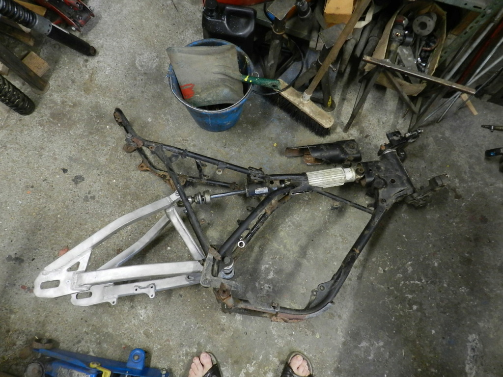

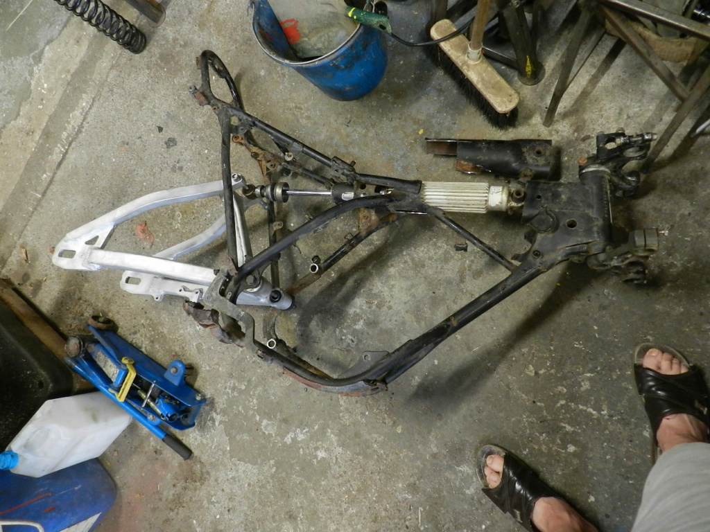

Salut a ceux qui suivent ....
Bon ça se corse un peu plus a chaque avancée affraid affraid En effet si je veux garder la course de 130 de l'amortisseur il faut que je partage les 30 mm de plus de part et d'autre de la course de l'amortisseur d'origine qui fait 100 mm
Donc je décalerais la fixation de 15mm seulement vers la colonne de direction et couperais les pattes de fixations du passage de roue . Et sur la tige d'amortisseur je ferais une butée en caoutchouc de 10 mm
Et je monte l'amortisseur a l'envers ce qui évitera de faire trop de découpe et modifs
Vous avez sans doute remarqué que j'ai coupé les fixation arrière de moteur , c'est pour écarter le cadre et passer le cantilever YZ sans le modifier et remettre les fixation YZ qui sont prise sur l'axe du BO ....

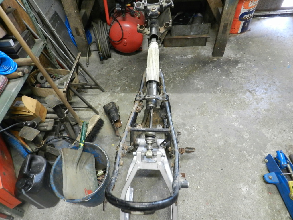

Voici la pièce d'adaptation que je vais adapter sur le cadre définitif ! Donc l’amortisseur a l'envers rentre dans la poutre et se fixe dans la nouvelle fixation ...YZMX ou MXYZ  Dscn0058
YZMX ou MXYZ  Dscn0059
Gérald
Gérald
Nombre de messages : 304
Localisation : Briare (45)
YZMX ou MXYZ  Vide
MessageSujet: Re: YZMX ou MXYZ    YZMX ou MXYZ  EmptySam 21 Mai 2022 - 16:57YZMX ou MXYZ  Empty
Bon je n'ai pas de bonnes nouvelles . En effet si je veux garder les 130 mm de course de l'amortisseur YZ RIEN n'est prévu sur le DTMX pour .Une fois résolu les souci de position (course) de l'amortisseur donc reparti avant arriere 15 mm il se passe la chose suivante . Quand le cantilever s'enfonce , la fixation de l'amortisseur décrit un arc de cercle trop important ce qui fait toucher l'amortisseur au tube poutre du cadre (grrrrrr!!!) Il faudrait couper tous les tubes berceau et redescendre de 10 mm la portée de la poutre et faire un tube poutre ovale de 85x100 et la le reservoir pose dessus .....Ensuite tous les tube arrière sont trop incliné ce qui fait que la roue et le cantilever tapent dedans , il faudrait les écarter de 20 mm pour que le canti passe et ensuite la roue viendra taper dans la selle !!!
Maintenant je sais pourquoi il n'y a jamais eu de MXYZ mais toujours des YZMX ! C'est pas que c'est infaisable mais c'est vraiment trop de boulot !!
