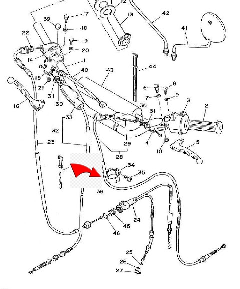

| Correction et commande retour : rien n'est fixé sur le support supérieur du côté gauche (1). Le câble d'accélérateur est fixé plus bas sur le support (2) ... Désolé ...  |

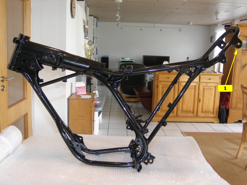

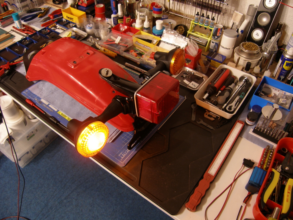

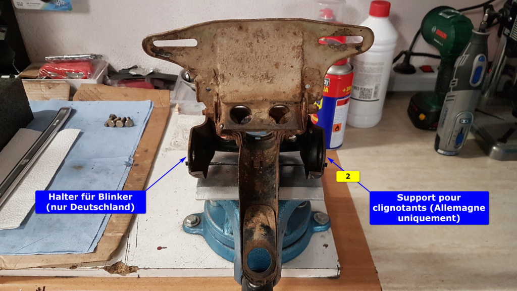

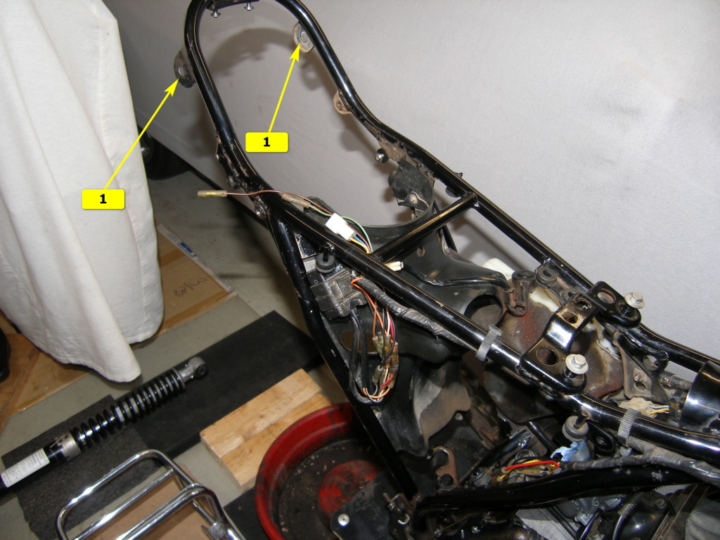

| Bonjour Sergio. Sur la plupart des versions européennes, les clignotants arrière sont montés sur des équerres de maintien de l'arrière du cadre (1). Dans la version allemande, les clignotants sont malheureusement montés sur le feu arrière pour des raisons légales (2). Comme tu peux le voir sur l'image, les équerres de fixation sont également présentes sur le cadre. J'espère que cela t'aidera. Salutations Roland      |
SERGIO 66
Nombre de messages : 12 Date d'inscription : 06/04/2022
 | Sujet: Re: 125 DTMX Familial 1979 Jeu 14 Avr 2022 - 12:50 | |
| [quote="MoD"]Bonjour Sergio.
Salutations Roland
Merci Roland Bon eh bien j'ai compris!!! les pattes ont étés coupées de l'arceau sur mon cadre. Ressouder?? je pense que je vais percer le garde boue au droit de ces pattes Salut à toi/ Sergio |
