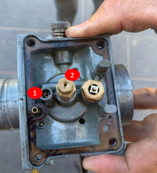

Mécano en herbe ne s’en sort pas sur sa 125 dtmx 06758110[/url]Salut, je suis un petit nouveau, mais on devrait bien s’entendre puisque je suis passionné par ma dtmx!
Moto acquise il y a quelques mois, mais je n’ai pas roulé longtemps…
J’ai vraiment envie de rénover cette moto (moteur HS) , mais je ne sais pas comment m’y prendre, ni ou trouver les pièces.
A part sur Leboncoin, mais comment être sûr de l’état!
Je serai même prêt à changer le moteur complet si besoin.
D’après différents avis, le trou dans le piston viendrais du filtre à air (en mousse) installé sur la moto.
Je compte remettre la boîte à air dès que je commencerai le remontage.
Merci d’avance pour votre aide, vos conseils!
Bon week-end
Voir photo ci-dessous :

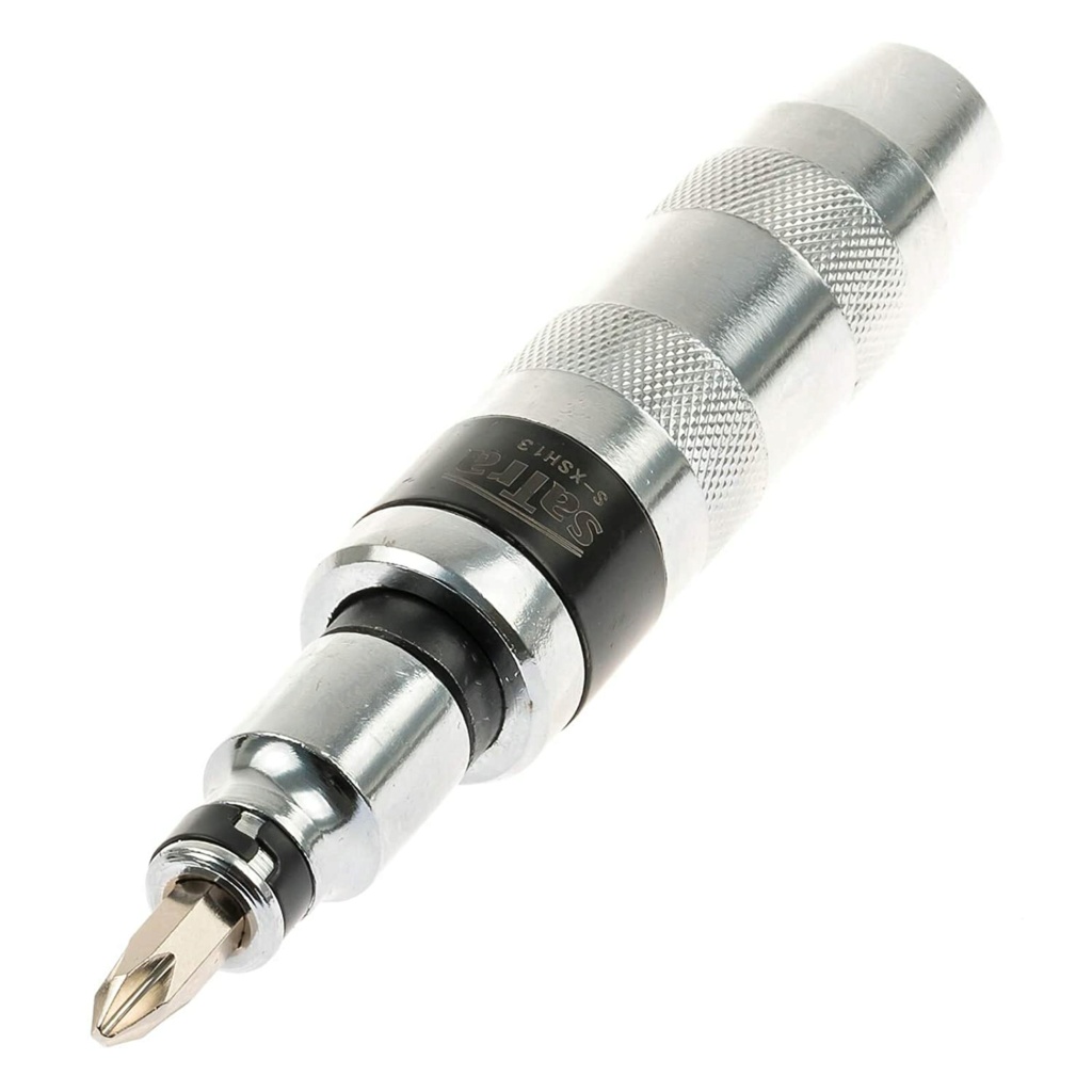

As-tu essayé avec une clé à chocs mécanique ?
Sur mon moteur, j'ai pu retirer toutes les vis Philips cruciforme avec cet outil.
Tout le reste entraîne des dommages et des défauts
Salutations Roland
Hast du es mit einem mechanischen Schlagschrauber versucht?
Ich habe an meinem Motor alle Philips Kreuzschlitz Schrauben mit diesem Werkzeug entfernen können.
Alles andere führt zu Schäden und Defekten
Gruß Roland

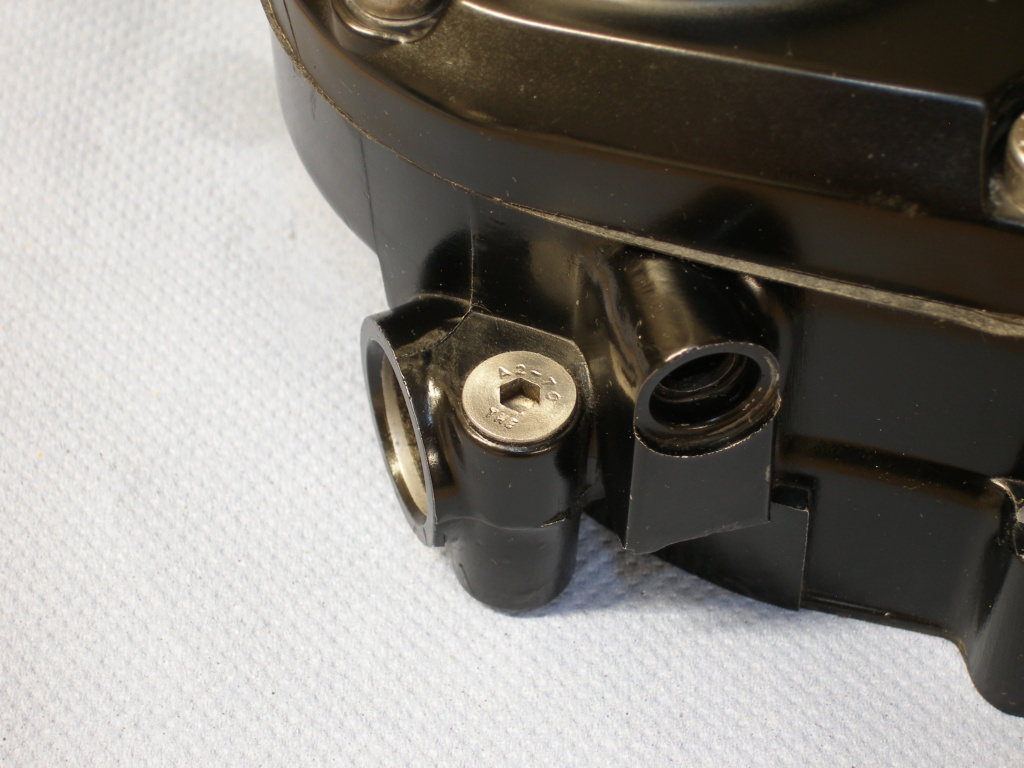

MessageSujet: Re: Mécano en herbe ne s’en sort pas sur sa 125 dtmx   Mécano en herbe ne s’en sort pas sur sa 125 dtmx EmptyMar 24 Mai 2022 - 16:44Mécano en herbe ne s’en sort pas sur sa 125 dtmx Empty
J'ai aussi immédiatement remplacé cette vis par une vis à tête fraisée en acier inoxydable à six pans creux.
La combinaison acier inoxydable/aluminium n'est pas toujours sans poser de problèmes, c'est pourquoi toutes les vis sont enduites de pâte céramique.
Ich habe diese Schraube auch umgehend durch eine Innensechskant Edelstahl Senkkopfschraube ersetzt.
Die Kombination Edelstahl und Aluminium ist nicht immer unproblematisch, daher werden alle Schrauben mit Keramikpaste versehen.

Salut, j'espère que vous avez passez un bon Weekend.
J'ai pas mal potassé ma DTMX (lecture de la fiche technique et "démontage").
J'ai plusieurs questions :
Carburation
Comment s'assurer que les gicleurs soient les bons, j'ai voulu démonter les "vis" 1 & 2 pour voir si il y avait des inscriptions.
Aucune sur la vis "1" d'ailleurs, a-t'elle un réglage? Lors du remontage je l'ai resserrée jusqu'en butée.
Sur le gicleur "2" il y avait inscrit 249, hors quand je regarde la fiche technique le gicleur devrait être un 110?
Je ne comprends pas où vérifier toutes les infos (voir image)
Pompe à huile
La pompe à huile de ma DTMX est désactivée, y-a-t'il des réglages particuliers à faire? Sur le moteur? Sur le carbu?
Encore merci pour vos conseils et votre temps,
Bonne journée

Bastien262 a écrit:
Vis enfin sortie, je vais pouvoir continuer!!!
Comment as-tu réussi à "vaincre" cette satanée vis ?

Salut, ta vis 1 n'a pas de réglage. La serrer sans trop abuser( c'est ton gicleur de ralenti que tu peux nettoyer avec un brin de fil de câble sans le démonter).
La vis 2 c'est ton gicleur principal.
Il est percé de plusieurs trous tout du long et c'est dans celui-ci que descend le pointeau réglable du boisseau.
Pour le n° du gicleur, effectivment , le tien est trop, trop gros. Il doit être aux alentours de 100.
95,100,110,120.
À toi d'en essayer plusieurs jusqu'à ce que tu ais assez de reprises.
Si tu privilégie la vitesse plutôt que la reprise , il sera plus gros.
Voilà, j'espère que tu y arriveras.
Nombre de messages : 2998
Mécano en herbe ne s’en sort pas sur sa 125 dtmx Vide
MessageSujet: Re: Mécano en herbe ne s’en sort pas sur sa 125 dtmx   Mécano en herbe ne s’en sort pas sur sa 125 dtmx EmptyJeu 9 Juin 2022 - 13:48Mécano en herbe ne s’en sort pas sur sa 125 dtmx Empty
siffle
pour avancer il serait bon de faire des photos
car vis 1 c'est quoi ? en supposant que c'est le gicleur principal
le marquage est sur le dessus de la tète hexagonale
249 c'est le marquage du puit d'aiguille que tu appelles gicleur 2
et si tu avais bien regarder tu aurais remarquer dessous la marquage N°4
en supposant que tu remontes une boite a air d'origine
et vu la présence d'un silencieux absorption
tu dois partir au minimun sur un gicleur de 130
Quid du bas moteur ?? il est nettoyé ? les roulements tournent sans problème ?

17jepe17 a écrit:
Mon frère est bien plus doué que moi à priori! Un coup de tournevis à choc et c'était réglé!
95,100,110,120.
Super merci encore Smile Je vais privilégier la reprise à mon avis Smile, d'ailleurs à ce propos, tu aurais du démultiplication à conseiller?

siffle
J'ai mis une photo pourtant, si ça se trouve elle ne sait pas bien affichée...
La vis 1 serait le gicleur de ralenti alors que la 2 est la vis hexagonal au centre. Je vais tout redémonter pour être plus précis sur les inscriptions.
A ce propos vous conseiller des changer le joint de la cuve du carbu?
Je compte remonter comme à l'origine pour le moment, donc boite à air.
Pour le bas moteur, je n'ai pas encore vérifié, mais j'ai pris une solution de "simplicité" enfin j'espère.
J'ai trouvé un moteur complet sur leboncoin qui semble être en très bon état, je pourrai vous partager les photos du cylindre et de la culasse pour avoir votre avis?
Bonne soirée,

si, on voit bien 👌 tes photos avec les n° en rouge.
Les problèmes viennent toujours du gicleur de ralenti qui est le plus petit et dont on ne parvient presque jamais à déboucher car on ne peut aller au fond d'où l'aide des machines à ultrasons.
Si ton carbu ne coule pas , tu changeras ton joint en papier un peu plus tard. (du fait qu'il n'est pas déchiré. ) Concentre ton attention sur d'éventuelles fuites sur ta pipe d'admission. C'est très important qu'il n'y ait pas une prise d'air. Souvent les problèmes viennent d'un carbu mal enfoncé sur la pipe !

le gicleur tu l'as dans la main
ce n'est pas une seule piece
tu as le puit d'aiguille et le gicleur assemblé
il suffit de dévisser le gicleur

Ok merci pour l'info sur le gicleur, encore une fois je n'ai pas vu que c'était en deux parties...
