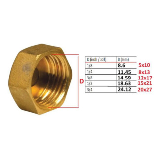

Comment boucher au niveau du bouchon de remplissage ?
Pour la sortie "robinet" j'avais envisagé un écrou "bouchon" 3/8 de plomberie + joint au fond (le diamètre du filetage mâle qui supporte le robinet est de 15,3mm.
surface du réservoir Boucho10
A voir ...

Salut ,
Juste au dessus Yacelgo t'a dit avoir utilisé un bouchon de bouteille en liège ...
Si le bouchon de plomberie avec un joint au fond le fait , pas de souci , mais ne force pas si les filetages ne sont pas les mêmes Laughing ;
Sinon un tourillon en bois au bon diamètre entré légèrement en force devrait faire l'affaire
