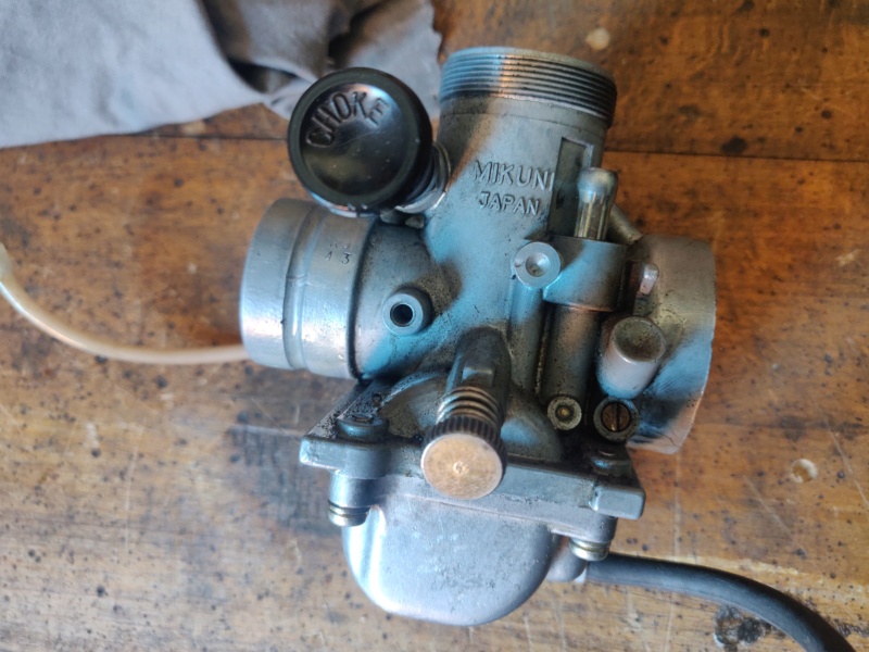

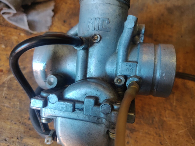

Je joint quelques photos et j'aimerais connaître vos avis sur ces points :
- c'est plus simple de la repasser en 125 ?
- ou trouver un kit cylindre + piston 125cc ?
- mon carbu et son gicleurs sont-ils adaptés pour une config 175cc et une 125cc (MIC 2a800, gicleurs 249) ?

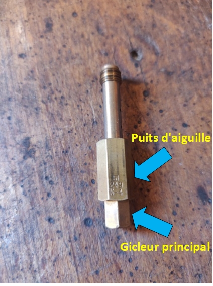

un piston percé, c'est soit un carbu mal réglé, soit une prise d'air....
pour un 175, (qui plus est un gilardoni) un carbu de 24 ne suffit pas... il faut aussi retravailler la boite à air et l'échappement...
quand tu parles d'un gicleur ''249'' tu commets une erreur; 249 c'est pas le gicleur mais le puits d'aiguille, le gicleur c'est juste la petite ''vis'' en dessous.

MessageSujet: Re: Piston percé sur Gilardoni    Piston percé sur Gilardoni  EmptyLun 8 Aoû 2022 - 22:33Piston percé sur Gilardoni  Empty
Ah merci, effectivement, je ne savais pas pour le gicleur.
Sinon oui, effectivement, c'est ce que j'avais compris qu'il ne suffisait pas de mettre un cylindre et un piston plus gros.
Il.y'a plus de chose à retravailler et comme je souhaitais la garder d'origine, je vais repartir en 125cc.
Du coup, c'est le carbu et le gicleur d'origine ?
Piston percé sur Gilardoni  Vide
MessageSujet: Re: Piston percé sur Gilardoni    Piston percé sur Gilardoni  EmptyLun 8 Aoû 2022 - 23:19Piston percé sur Gilardoni  Empty
ça y ressemble... du coup pour un carbu VM 24 en 125 cc, gicleur principal en 110 et gicleur de ralenti en 25

MessageSujet: Re: Piston percé sur Gilardoni    Piston percé sur Gilardoni  EmptyVen 12 Aoû 2022 - 12:07Piston percé sur Gilardoni  Empty
J'ai effectivement bien un 110.
Donc la moto n'avait pas du tout été réglée pour le gilardoni...
