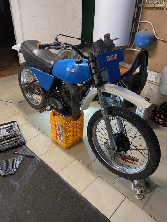

Comme signalé dans la rubrique présentation, je suis en train de remettre en marche une DT 125 de 77 (je vais mettre le numéro de série afin que les pros confirment ça).
Je ne dispose pas des papiers et le faisceau est absent donc l'utilisation sera exclusivement faite pour le loisir de rouler sur terrain privé et me permettra d'entrer dans le monde du 2 roues à moindre frais (je l'espère)...

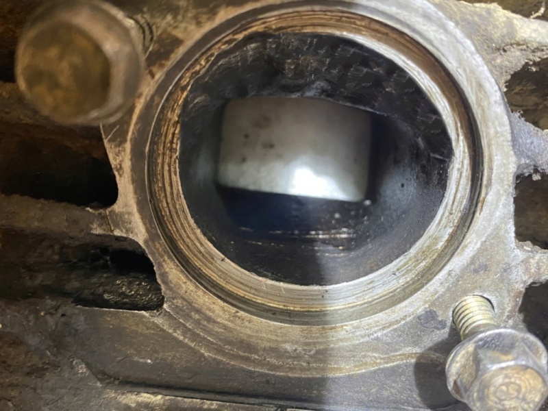

Je me suis aperçu que les goujons de culasses ont été remplacés par des vis car les filets sont morts, du moins au début. Je vais voir si je sais remettre de nouveaux goujons tout de même.
Mais ce qui m'inquiète le plus c'est qu'il n'y a pas l'air d'y avoir de joint donc je ne sais pas si c'est normal (ça m'étonnerait mais ce n'est pas le plus grave). Le plus grave, c'est la forme du conduit d'échappement de la culasse Shocked au départ je pensais que c'était le joint qui avait été bouffé mais ça n'a pas l'air... (voir photo)
Quelqu'un peut m'en dire plus là dessus ??

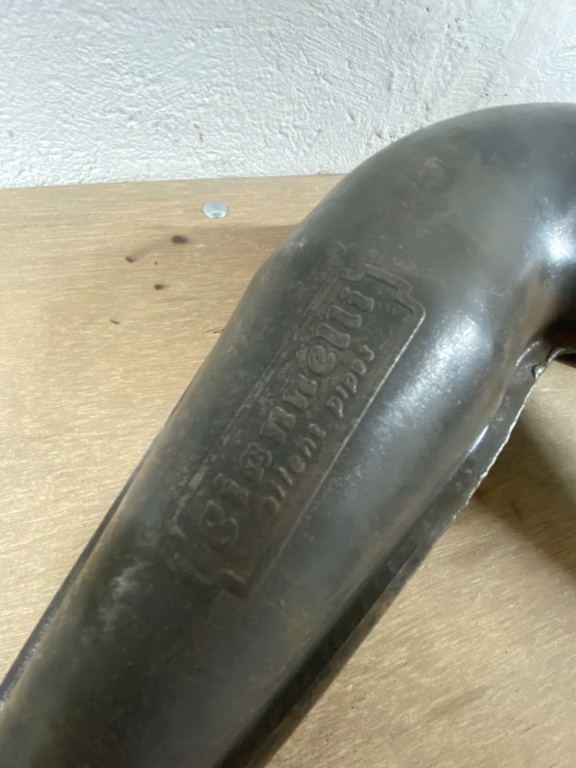

Et concernant le pot, après avoir poncé pour enlever la rouille, il est complètement perforé à plusieurs endroits donc je suis bon pour en racheter un neuf... ce qui m'embête c'est que celui-ci est un Giannelli...
DT 125 de Jules Img_9713
DT 125 de Jules Img_9715
J'espère que vous pourrez me donner un petit retour sur tout ça ! Surprised

pour l'échappement, le mieux est que tu trouves un bon soudeur qui puisse te le retaper, avec de la patience on y arrive... et pour les goujons, le mieux
c'est de tarauder plus gros et de mettre un élicoïl... quand au conduit, c'est pas évident sur la photo scratch commence par tout décalaminer et tout nettoyer

Concernant la sortie d’échappement de la culasse, après nettoyage, elle est bel et bien bouffée… j’ai retrouvé le joint dans le protège carter sous le cadre (il s’était glissé là au démontage).
Donc j’imagine que ça ne doit pas favoriser l’écoulement des gaz mais dans un premier temps ça restera comme ça…

effectivement, le vieux grizzly avait raison, la lumière d'échappement à été rectifiée par un gros pig ... j'espère juste que c'est la seule auquel il a osé s'attaquer....
sinon j'ose pas imaginer la gueule du reste du cylindre tete
après tu pourras toujours y revenir dessus, mais y'aura du sport...

pour ton cylindre, le mieux serait d'égaliser tout ce travail de pig , un peut comme ça.... :

donne un coup cyclops a ce sujet
https://www.dtmx-passion.com/t8016-preparation-cylindre
ton cylindre a été trafiqué a l'arrache
le méplat d'origine qui limite la taille de la sortie d"echappement
a été chanfreiné mais la hauteur de la lumiére n'a pas été retouchée
donc aucun changement sur le diagramme moteur
dans un premier temps contente toi de redémarrer en l"état si tu as de la compression

Pour le pot, comme c'est un Gianelli et que, si je me souvient bien ça donnait bien, tente de le récupérer quitte à en mettre un autre pour les premiers tests

Du coup tout est remonté sur la moto, me reste à régler la "géométrie" et peaufiner le réglage du frein mais tout est en place.
Je n'ai donc pas encore roulé mais je pense qu'il y a un mieux sans pour autant que ce soit vraiment ouf comme suspension... d'ailleurs j'aimerais avoir votre avis.
Je trouve que c'est encore assez mou... je manque fortement de points de comparaison mais je ne vois pas comment ça pourrait être mieux, les ressorts sont ce qu'il sont et avaient l'air en état, les 146ml de 10w par tube sont bien là aussi donc je ne vois pas ce qui pourrait clocher.
A vous de me dire si c'est "normal" ???
J'ai juste l'impression que la fourche revient bien à fond maintenant car la moto à l'air plus haute de l'avant (j'ai respecté les 22mm de dépassant au niveau du guidon Wink )
Prochaine étape, remise en état du pot.
J'ai essayé de remettre un peu de matière sur les trous mais ce sont des micro perforations donc ça ne résout pas grand chose.
Du coup je suis passé au GUN GUM et j'ai plafonné haha Laughing
On verra ce que ça donne, je n'ai rien à perdre.
