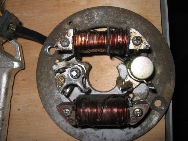

Bon c pas faut d'aborder ce sujet mais bon franchement pas facile de régler un modèle allumage avec rupteur.
Moi mon pb est simple, je n'ai pas d'étincelles
Le faisceau électrique est ok, ça c'est sûr. Mais au pire si j'ai un doute je peux le débrancher et brancher le fil blanc et noir qui sort du volant sur la bobine ht non ?
Par contre quelles sont les moyens de contrôler :
la bobine d'allumage (ohms, etc)
le condenso (ohms, etc)
la qualité du rupteur (valeur d'écartement, état des contacts, les contacts doivent ils parfaitement correspondre lorsqu'ils sont fermés, etc)
la bobine ht (ohms, etc)
Histoire de vérifier ce qui déconne avant de tout changer...
Ci après qques photos de la bête
pitit pb d'allumage modèle vis platinées oblige Dtmx_014
l'ensemble
pitit pb d'allumage modèle vis platinées oblige Dtmx_015
pitit pb d'allumage modèle vis platinées oblige Dtmx_016
Merci à vous pour vos précieux conseils...

Salut, pour comprendre le fonctionnement de l'allumage rupteur, tu as dans la rubrique "Documentation relative aux DTMX" un sujet "schéma principe et câblage allumage rupteur" qui peut te donner une idée du fonctionnement. Dans ce document, tu as aussi les valeurs que tu dois mesurer au connecteur moteur. Pour le règlage, je vais essayer de répondre simplement à un soucis similaire rencontré par Kpastil. J'enviseage de faire un sujet sur le règlage de l'allumage au comparateur et peut être d'autres méthodes.... faut que je trouve le temps . Shocked Shocked
Comme il y a pas ma de demandes pour règler un allumage rupteur, je ne préfère pas rentrer dans l'explication individuelle. j'ai commencer ce soir à regarder la chose pour faire un sujet béton, réalisable par tous sans compétances particulières. Je pense Mercredi 16 Mai au soir avoir terminé un sujet là dessus, peut être avant .... Je prévois dans ce sujet , analyse et nettoyage rupteurs, démontage volant, règlage écartement, prise de points tests pour ohmètre ou lampe test, préparation comparateur, règlage allumage avec les repères ou au comparateur. merci de votre patience, à bientôt.
