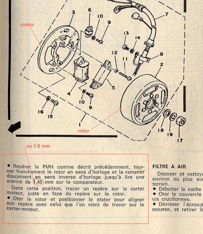

bonsoir berna 12 ou d'autres , pour l'origine du bruit (cliquetis très prononcé )cela vient du haut moteur a chaud et surtout en décélération. bien vu le mauvais choix de faire un joint de culasse en papier cartonné , j'ai fait cette opération car je pensais résoudre mon soucis mais après essaie : rebelote. quand tu dit 1.8mm d'avance , peut tu m'expliquer , ou et comment lire cette cote . je vais certainement ouvrir mon berlingot pour y placer 2 joints d'embase et prendre des photos . la moto a aussi du mal a monter plus en tour en fond de 4 (elle rupte ) donc carburation ? merci d'avance sylvain
Endurisation Lartisien - Page 2 Reglag10
Bon courage
bernard

lartisien a écrit:
salut , je vient de mettre de l'avance sur mon mix et surprise ça marche . plus de claquement moteur .
j'ai mis 2,3 mm si ça interresse quelqu'un , je suis content de moi .
merci a mr berna 12 de m'avoir mis en confiance.
içi avec la pige de réglage d'avance a 6 euros (attention au filtage culasse)
et ici le nouveau repère au près de l'ancien
Super contant pour toi !
Soit bien attentif au comportement de ton moteur pour retoucher éventuellement le réglage.
Maintenant contrôle bien ta carburation !
PS.je te laisse le soi de passer le lien pour la pige de calage ,si cela interèsse quelqu'un
bernard
