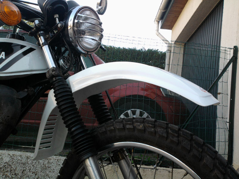

Puis, DTMX67 m'a parlé du garde boue avant qu'il avait acheté sur MotoDiffusion (un "ufo vintage"). J'ai acheté le même et le résultat est plutôt pas mal :
On reste dans l'esprit DTMX (le désign est proche de l'original) mais ce garde boue est plus large.
Voici le résultat en photos.
Garde boue avant compatible Cote10
Garde boue avant compatible Face10
Garde boue avant compatible Dessus10
Pour le montage, il faut percer les 4 trous de fixation, c'est très simple : déposer d'abord le garde boue d'origine, prépositionner le nouveau garde boue, repérer l'un des trous à percer.
Puis mesurer l'écartement sur le Té inférieur pour connaitre la position des autres trous.
Tracer sur le nouveau garde boue ces emplacements.
Ensuite, j'ai utilisé un forêt de 14 mm de diamètre (il faut faire entrer les silent bloc de fixation).
Mon garde boue d'origine avait des trous de 16mm de diamètre mais le diamètre de la gorge des silent bloc est de 12mm j'ai donc pensé que 14mm suffirait.
A+ et merci dtmx67 pour le tuyau.

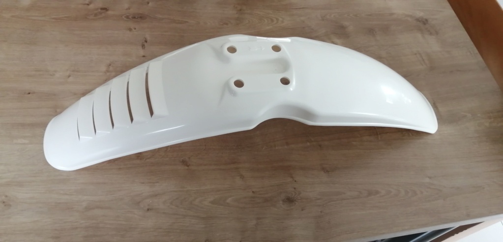

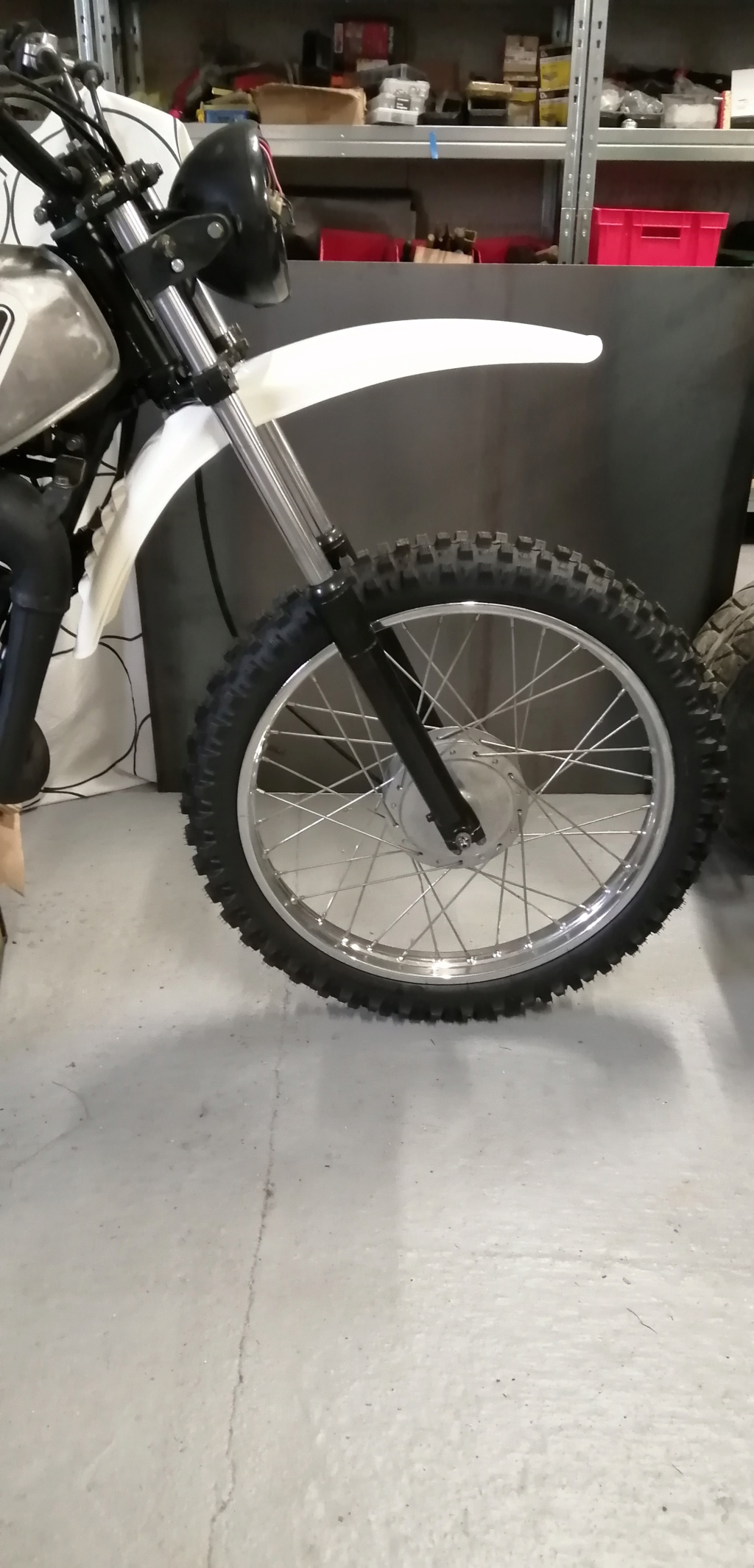

Bonjour je viens de recevoir mon garde boue avant.
Reproduction du modèle de 500XT 1978-1979.
Commande sur internet pour 65€ frais de port compris.
Le produit est bien fini et ne présente pas de bavure. Par contre ce n'est pas un blanc pure, il est légèrement cassé mais cela n'est pas du tout moche.
Les trous de fixation sont les mêmes que pour la DTMX donc jusque là tout va bien.
Le souci est que vissé normalement il touche légèrement contre l'échappement comme je l'avais pressenti.
Aucun problème avec un petit calage provisoire (à affiner)
des 2 vis près du moteur et tout rentre dans l'ordre. Cela le redresse même un peu ce que donne même un look plus agressif.
Sinon effectivement au vu de sa largeur il ne reste plus beaucoup de place pour les fourreaux de fourche (2 à 3 cm) . Pour ma part je n'en met pas donc OK.
Voici des photos pour illustrer.
