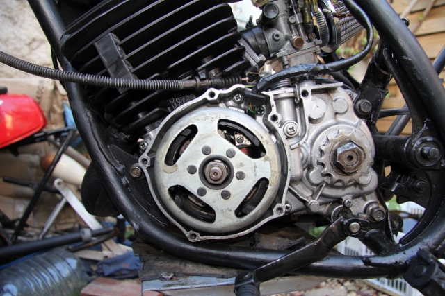

j'en suis au faisceau éléctrique et à l'allumage.(là où j'yconnais le moins...)
pouvez vous me confirmer que j'ai sur le moteur reconditionné, un modèle à rupteur ?
PROJET "SCRAMBLER" Img_0110
PROJET "SCRAMBLER" Img_0114
PROJET "SCRAMBLER" Img_0115
et voilà le faisceau qui est en état déjà sur la brêle, est le plus exploitable, je crois que c'est un électronique non?
(CDI _?)
PROJET "SCRAMBLER" Img_0113
PROJET "SCRAMBLER" Img_0116
PROJET "SCRAMBLER" Img_0117
j'ai aussi un allumage électronique à récupérer ?
PROJET "SCRAMBLER" Img_0118
PROJET "SCRAMBLER" Img_0119
donc pour conclure , je monte l'allumage électronique à la place sachant que tous les éléments (cdi /faisceau / commodo /) sont issu d'un modèle electronique?
ou je laisse l'allumage en place en modifiant le faisceau?
dernière chose, qq un aurait des photos de passage du faisceau , je l'ai mis à l'instinct mais je suis loin d’être sur de moi.

j'ai donc bon pour les identifications des allumages?
moups
Nombre de messages : 48
Date d'inscription : 04/03/2010
PROJET "SCRAMBLER" Vide
MessageSujet: Re: PROJET "SCRAMBLER"   PROJET "SCRAMBLER" EmptyMar 20 Sep 2011 - 11:17PROJET "SCRAMBLER" Empty
ok merci hurricane,
je passe des photos mais je crois que je vais surtout me baser sur un tuto trouvé sur ce forum d'exception
http://dtmx-passion.motards.net/preparation-f5/demande-infos-transformation-allumage-a-rupteur-vers-electro-t4065.htm#35216
http://cderenne.free.fr/dtmx/all_electro_howto.pdf
