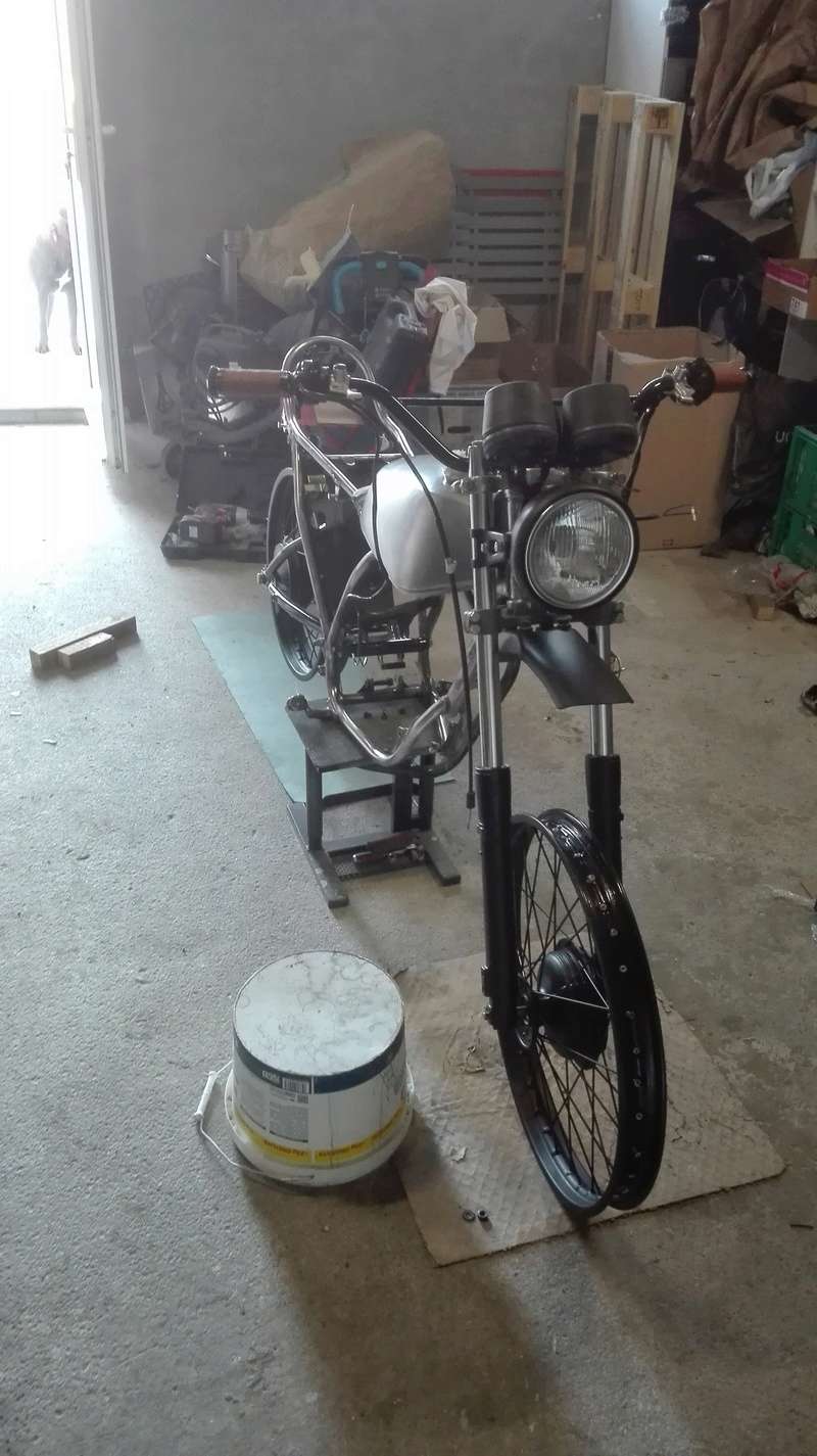

Voilà pour ceux que ça intéresse.
Je remonte doucement mais surement.
J'ai reçu pas mal de choses de peintures donc j'avance à mon rythme.
Désolé pour le désordre dans le garage, c'est prévu un grand nettoyage dans quelques temps.
Donc la je confectionne ma selle à partir de mousse de tapis de gym décat.
Ca a l'air pas mal.
Je superpose des couches que je collerai à la néopréne.
Le réservoir reste brut.
Il sera vernis par la même personne m'ayant le noir epoxy.
achat de pneu à venir.
Je vais remonter les roulements de direction d'ici peu.
et puis je vais m'atteler à l'élec.
En résumé voilà ou j'en suis.
Je fais durer le plaisir.

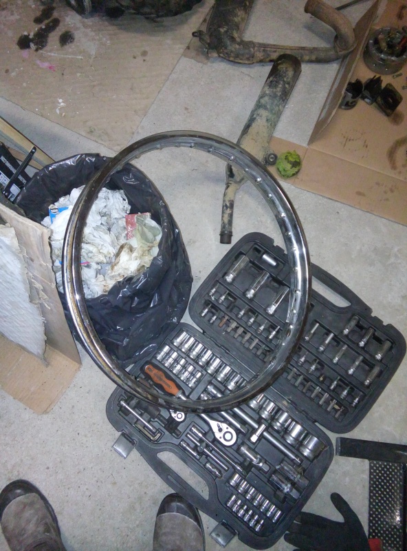

Reno Scrambler Img_2011
Reno Scrambler Img_2012
Jérémyd
Nombre de messages : 15
Age : 34
Localisation : Lille
Date d'inscription : 29/03/2016
Reno Scrambler Vide
MessageSujet: Re: Reno Scrambler   Reno Scrambler EmptyLun 16 Oct 2017 - 12:48Reno Scrambler Empty

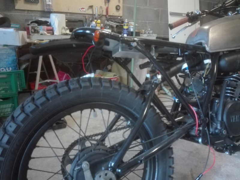

Pour ceux qui suivent un peu le projet,
Voilà ou j'en suis.
il me reste la selle, qui va partir d'ici peu en sellerie, le feu AR avec support de plaque à trouver

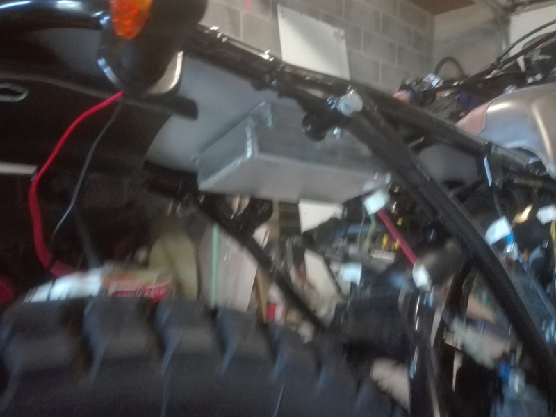

J'ai fait fabriquer un bac batterie.
Je suis resté en 6V mais lithium pour un gain de place dont je voulais pour le côté esthétique.
Modification des cligno 12V
Il me restera la fixation du réservoir est modifié.
Et j'aimerai trouvé un pot plus court d'environ 15cm...
J'aimerai bien avoir des conseils la dessus
