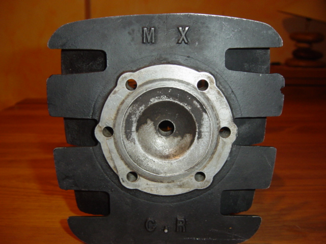

C'est pour un sondage : j'ai une mix de 81 , 175 cm3 Gillardoni avec culasse hérisson , boite à air ouverte , silencieux Frisco alu , ligne de pot Gianelli , carbu 28 Delhorto avec un GP 115 ( Ma bougie est belle marron clair après coupure moteur à fond de 5 et la moto prend bien les tours en bas comme en haut )
Le GP 115 ne vous semble pas trop faible ?

par contre tu a une culasse hérisson sur un gilard scratch je pensai pourtant que les trous étaient opposés ??
Nombre de messages : 1805
carbu Delhorto 28 Vide
MessageSujet: Re: carbu Delhorto 28   carbu Delhorto 28 EmptyDim 11 Mar 2012 - 20:39carbu Delhorto 28 Empty
je viens de parcourir tes info et sur la photo de ta culasse les trous correspondent effectivement au gilar ,par contre elle est marquée C-R ??
MessageSujet: Re: carbu Delhorto 28   carbu Delhorto 28 EmptyDim 11 Mar 2012 - 20:43carbu Delhorto 28 Empty
ha bé oui...!!!

C'est sur que c'est un culasse hérisson j'ai 2 DTMX monté en 175 Gillardoni et les 2 en hérisson
