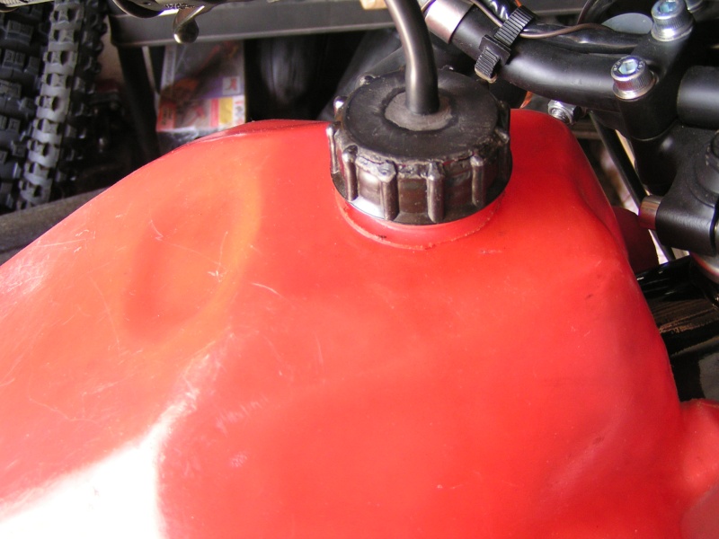

Je vous faisais part il y a quelques temps de ma mésaventure avec le bouchon de mon réservoir plastique.
Réparation bouchon réservoir Reserv11
Le bouchon fendu, pas glop !
Réparation bouchon réservoir Boucho11

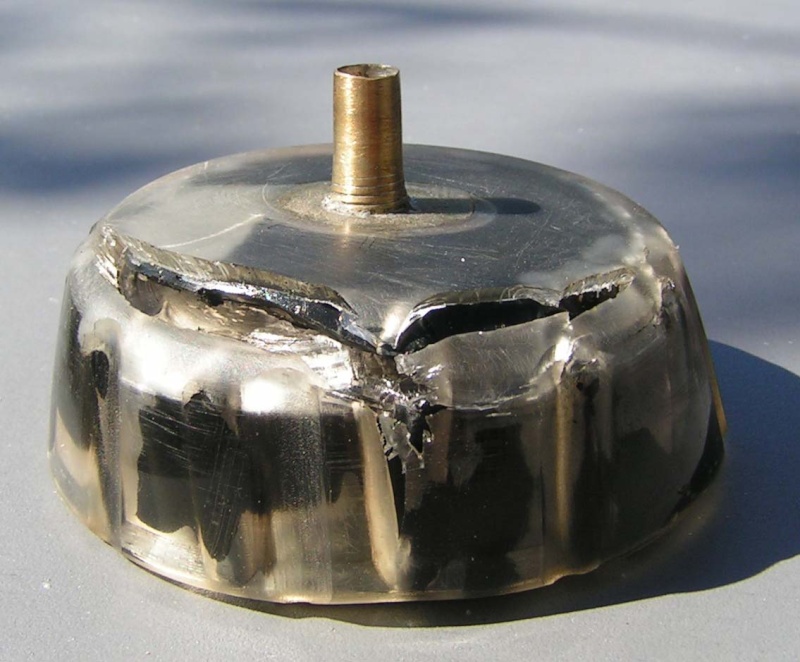

Devant la difficulté d'en trouver un et pour avoir plus de temps pour le faire , j'ai décidé de le réparer avec de la résine epoxy.
Je l'ai surmoulé de manière à lui faire une carapace.
Une tasse à café plastique m'a servi de moule.
Réparation bouchon réservoir Tasse_10
J'ai mis le bouchon tête en bas et j'ai résiné en 2 passes.
La première passe jusqu'au niveau de rupture du plastique pour le colmater.
24h de séchage
La deuxième pour remonter autour du bouchon.
24H de séchage après et avec des entailles autour faite à la lime ronde pour la préhension de la main :
Réparation bouchon réservoir Pict0037
class class class Je ne vous cache pas ma satisfaction.

MessageSujet: Re: Réparation bouchon réservoir   Réparation bouchon réservoir EmptyDim 16 Sep 2012 - 12:42Réparation bouchon réservoir Empty
C'était bien provisoire.
L'essence et la chaleur de l'été on eu raison de la résine.
Réparation bouchon réservoir Pict0121
J'ai remis le réservoir d'origine, qui est quand même plus esthétique.
