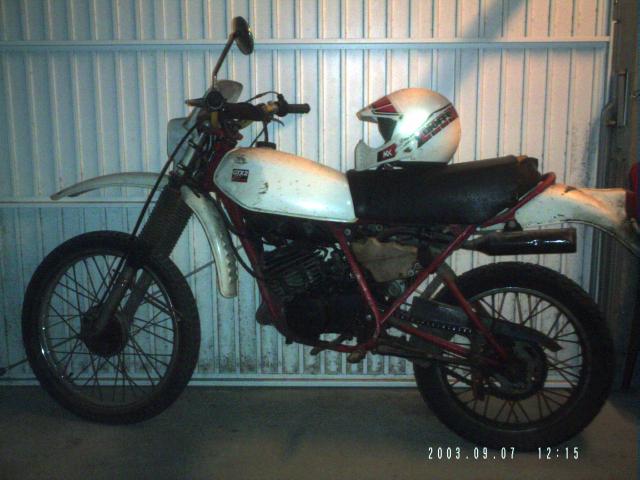

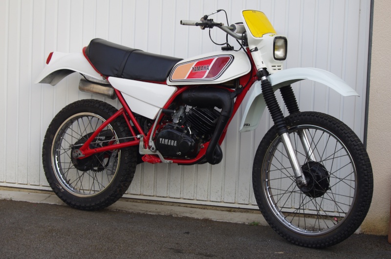

Je m'était présenter il y a quelque temps sur le forum. ça y est, ces presque finit. je vous montre un petit avent gout du final. Very Happy
Au programme : kit 125 manu racing, cartouche dep pipes, on verra ce que ça donne.
[img]Presque finit 72090410[/img]
Presque finit Imgp1110
Presque finit Imgp1111

MessageSujet: Re: Presque finit   Presque finit EmptyMer 17 Juil 2013, 08:20Presque finit Empty
bave
Presque finit Vide
MessageSujet: Re: Presque finit   Presque finit EmptyMer 17 Juil 2013, 16:28Presque finit Empty
Chouette bécane, travail propre! bien

salut a toi,belle moto,elles sont sympa ces dt endurisées!!toi qui a testé le kit 125 manuracing(airsal apparemment?),tu en penses quoi,il a l air de bonne qualité de fabrication.au niveau perfs,ça dit quoi?merci pour ta reponse et encore bravo,chouette ta mix!!a+

J'aime beaucoup ta resto, très beau travail!
sinon ta cartouche tu l'as trouver ou? et a quel prix?
et es que mis a part coté esthétique, elle change quoi ?
sinon encore bravo pour ta mix, j'ai hâte de recevoir
mes pièces.....
vraiment très sympa.

Ah oui, joli travail, bel effet avant / après! bien
