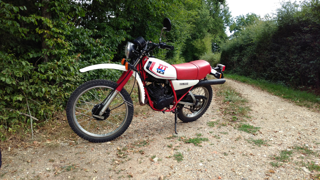

| Bonjour, Comme expliqué dans ma présentation, j'ai une toute belle DTMX mais quelques problèmes de carburation. La moto : Elle démarre au premier coup, avec starter. Elle tient parfaitement le ralenti à environ 1400 trm sans caler. Elle monte bien en régime au point mort. Elle ne fume pas et ne présente aucune anomalie particulière. Sur la route, elle ratatouille : Entre 3000 et 4500 trm, elle a du mal à prendre des tours. A partir de 5500 trm environ et jusqu'à la zone rouge, elle marche bien et prend le 110 kms compteur. Je n'ai, pour l'instant, rien touché ni réglé. J'ai jeté un coup d’œil au filtre à air, il est sale, son nettoyage est prévu. La boite à air est d'origine. Je n'ai pas encore démonté le carbu, qui semble d'origine; Toute la moto semble d'origine d'ailleurs. J'ai fais un arrêt carburation pour voir. Les photos ne rendent pas vraiment sur la couleur, au soleil, c'était plutôt marron bien clair, et sec. Mais si je compare avec les photos disponibles ici, le rendu en photo montrerait un poil trop riche ? J'ai essayé de rouler quelques kilomètres avec le starter pour voir si il y avait une différence : Il n'y en a pas. J'ai essayé de rouler quelques kilomètres sans le couvercle de la boite à air pour voir si il y avait une différence : Il n'y en a pas non plus ! Prochaine étape dès que j'ai le temps : Démontage et nettoyage du carbu, ajout d'un filtre à essence, nettoyage du filtre à air. Carbu encrassé, mélange trop riche ? |
