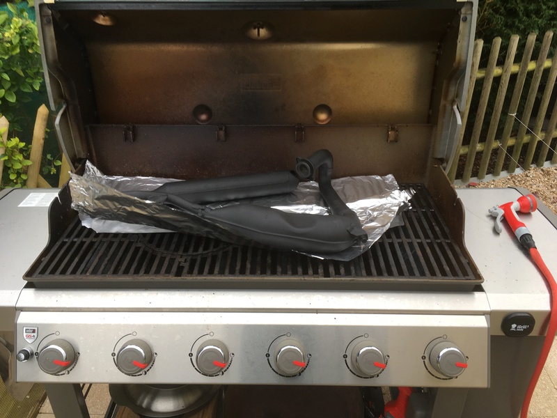

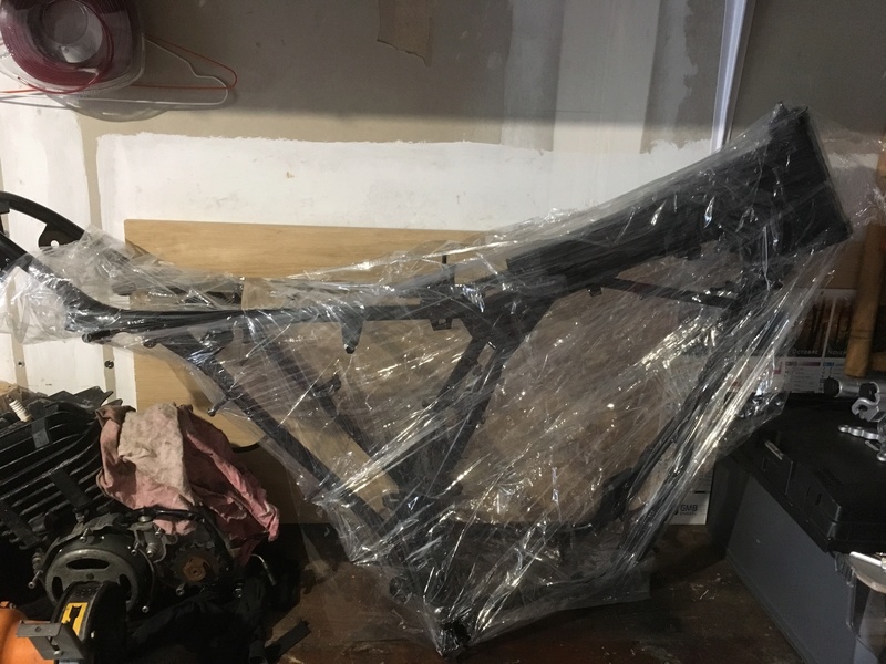

Bon j'ai pas foutu grand chose ce week end (j'me suis fais alpager pour les courses et les cadeaux d'Noël par la bourgeoise en fait Rolling Eyes )
Mais allez le week prochain ça sera peinture haute temp (pour la peine je lui pique son four Laughing Laughing Laughing ) et re-assemblage moteur. En plus 1 semaine de congés, ça va fuser moto1 moto1

Elle est top ma nouvelle cabine de peinture cheers Laughing Laughing Laughing
Garage chauffé à 20°, ça va encore douiller la facture EDF Crying or Very sad
Restauration wfrete Dtmx 125 1981 Img_3518

Et voilà c'est cuit. J'vous raconte pas la trombine de la bergère du fréro!!!
"- Tu vas quand même pas mettre ça dans l'Weber à 2000€ Evil or Very Mad ?
- 2000???  siffle  siffle. Bah rien n'est trop beau pour mon Mix hahaha "
Fin de la peinture pour moi
Restauration wfrete Dtmx 125 1981 Img_3526
