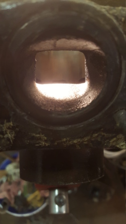

Ce soir, motivé, j'ai ouvert mon haut moteur pour voir dans quelle état c'était
Conclusion , il à déjà été affuté.
Pour comparaison, origine coté admission :
Resto de la DTMX 79" de Amix - Page 3 20190211
Le mien:
Resto de la DTMX 79" de Amix - Page 3 20190212
Origine coté échappement:
Resto de la DTMX 79" de Amix - Page 3 20190215
Le mien:
Resto de la DTMX 79" de Amix - Page 3 20190210
Autre chose, j'ai l’impression que le piston à percé puis à été ressoudé scratch
Resto de la DTMX 79" de Amix - Page 3 20190214
Resto de la DTMX 79" de Amix - Page 3 20190213
Et enfin le jeu à la coupe des segments, j'ai entre 90/100 et 100/100
J'ai plus en tête les cotes origines mais sa doit être rincé...
Resto de la DTMX 79" de Amix - Page 3 20190216
On le vois pas sur les photos mais l’intérieur du cylindre porte encore les stri croisés du réalésage (+50)
Un piston segments neuf devrait faire l'affaire et lui redonner des watts moto1

attention Amix...
Si les lumières du cylindre ont étés retouchées, celles du piston l'ont étés aussi surement...
si tu monte un piston neuf, il te faudra retoucher les lumières comme sur l'ancien...
Resto de la DTMX 79" de Amix - Page 3 Vide
MessageSujet: Re: Resto de la DTMX 79" de Amix   Resto de la DTMX 79" de Amix - Page 3 EmptyDim 10 Fév 2019 - 9:19Resto de la DTMX 79" de Amix - Page 3 Empty
Amix
Amix
Nombre de messages : 263
Age : 40
Localisation : Loir et cher
MessageSujet: Re: Resto de la DTMX 79" de Amix   Resto de la DTMX 79" de Amix - Page 3 EmptyDim 10 Fév 2019 - 12:23Resto de la DTMX 79" de Amix - Page 3 Empty
attention Amix...
Oui les lumières du piston on été agrandies aussi
Je l'ai d’ailleurs remonter avec un autre cylindre sur ma vieille mix jaune, bin je trouve qu'elle marche mieux que ma bleu...
Méme avec les segments rincé
Rolling Eyes
si tu changes de piston achéte un yz pour avoir la jupe ouverte Embarassed
et revérifie ce qui a été fait sur ce cylindre
la lumière d'echappement a été fait a l'arrache , on voit les coups de lime rondes dans les angles
sur l'admission (mais c'est peut être la photo) on a l'impression qu'elle n'a été modifié que en haut (gaffe que les ouvertures de segments ne soit pas decouvert)
alors qu'il faut ouvrir en largeur et par le bas pour gagner en volume et en temps d'admission ...
Quid des entrées de transfert ? préparé ou pas  , c'est le plus important
par contre si c'est fait a la Goret , çà peut déséquilibrer , le remplissage , et le moteur ne marche plus que sur une plage limité de Trm
vivement les copeaux , çà nous changera des clignotants pété de rire
Alors j'ai pas pris les cotes mais effectivement l'admission n'a été ouverte que vers le haut (la queue du "champignon")
pour le remplissage du moteur je pense que tu à raison car je trouve qu'elle est creuse en bas et elle peine à monter en zone rouge aussi.
les transfères n’ont pas été touché, même l'entrée sur le dessous du cylindre n’ont pas été affutés, alors que c'est facile d’accès.
Vu ta connaissance en prépa, j'ose pas imaginer tes mix, sa doit cabrer à tout les rapports  lol!
Donc du coup je vais pas remonter ce cylindre la.
Je vais m'essayer à l'affutage de cylindres  Very Happy
Par contre comment tu fait pour les transfères ?  scratch
Parce-que j'ai une meule carotte et une dremel mais tout sa c'est droit, faudrait un truc coudé
