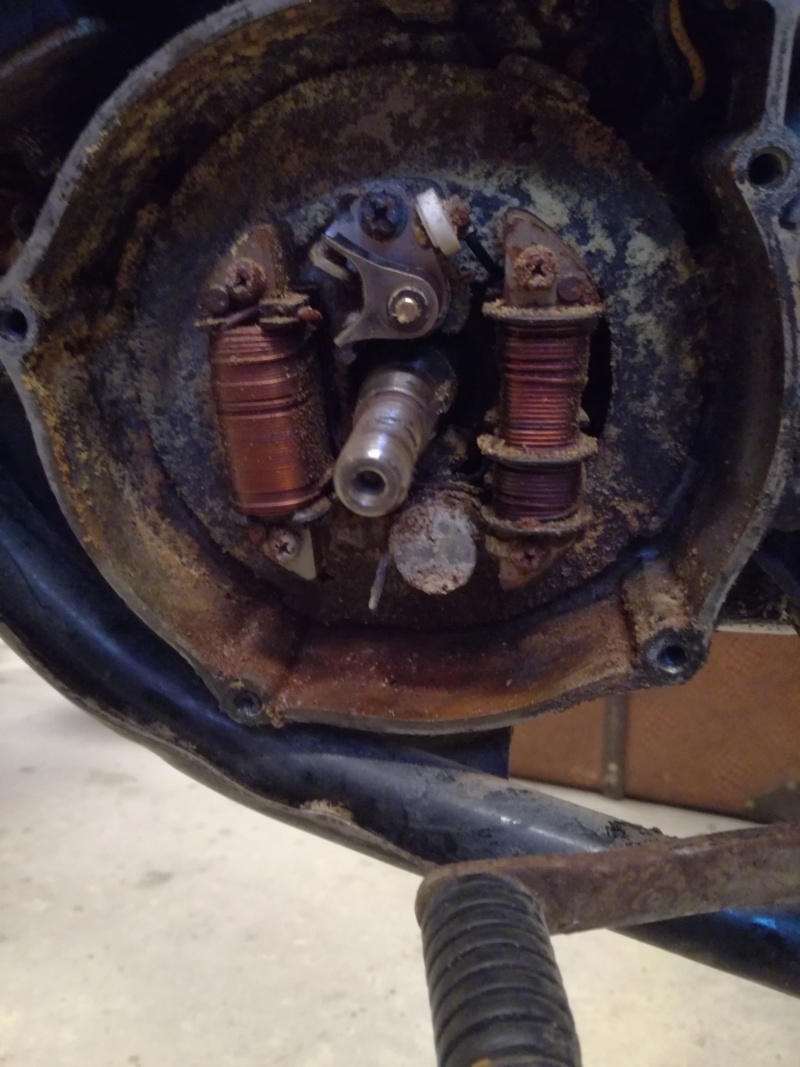

| Bonjour à toutes et tous. Nouveau venu sur le forum. Je suis du Lot. Je me rapproche de vous pour partager et apprendre sur cette petite 125 qui m'avait offert à la charnière des années 70/80 mes premiers roulages avec une moto. Nostalgie donc. Je viens d'acquérir une dtmx de 77. Elle dormait dans une grange depuis 20 ans. Elle est dans son état d'origine. Un nettoyage rapide hier, puis un premier point sur son état. Dans les impératifs à trouver, une pipe d'adm, une mousse de filtre, une bougie, une batterie et de quoi la connecter, câbles de gaz... pour le moment elle refuse de tousser, il semble ne pas avoir d'allumage. Mais c'est une première révision rapide pour estimer les travaux à venir. Vos avis, conseils, critiques sont les bienvenus. Deux photos qui vous parleront sans doute plus Bonne journée   |

| Salut XAvier et bienvenue, non mais vouloir la faire craquer alors qu'elle sort d'hibernation depuis 20ans il s'impose à mon sens, de voir l’intérieur du moteur soit par le puis de bougie soit pas la sortie échappement. - nettoyage réservoir et robinet, + carbu et tout son intérieur. ( en fonction de l'état du filtre du robinet en mettre un entre le réservoir et carbu) - vidange huile de boite avec de grandes chances que l'embrayage soit collé - bougie et filtre a air neuf -shunter la pompe a huile pour vérifier son fonctionnement (tu fais ton mélange dans le réservoir) voila ce qui me vient à l'esprit mais les boss vont débarquer, bien évidement tu roules pas avec ces pneus, et pour la batterie elle ne sert qu'a éclairer tes voyants à l'arret et n'est pas indispensable au démarrage  |

| j oubliais quand tu vas ouvrir ton carbu penses a vérifier les numéros des gicleurs, dans l'idéal change les par repartir sur une bonne base et eviter les prises de têtes de réglages carbu ultérieurs  tu as pleins de trucs la dessus dans les tutos |

| Whaaaa, merci pour les reactions et conseils complets. Je vais faire une réponse groupée... 😀 Effectivement, faire craquer juste comme ça c'est pas top. Mais j'avais vérifié déjà quelques points que vous citez, démonté et nettoyé le carbu, vérifié la boite a clapets, idem bougie et tete de piston. Viré le graissage, nourrice etc... mais je viens de tomber le carter d'allumage, et la cloche. C'est bien dégueu dedans cause joint carter hs... donc, je laisse tomber la tentative d'enfumer mon garage et je passe, comme vous me le conseillez 😍 au demontage complet du moteur. Je connais un peu le bloc, puisque j'ai bossé une vingtaine d'années sur son frère utilisé sur les quads 200 Blaster de la même marque. Il me restait d'ailleurs l'arrache du volant dans mes outils😛... merci à vous et n'hesitez pas à me charger de vos conseils et astuces je suis preneur. 😉Merci  |
