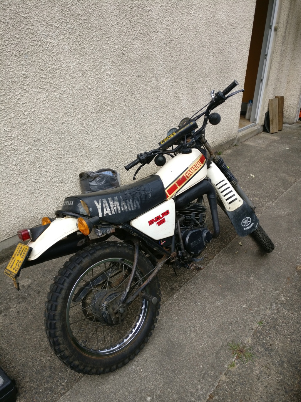

| Bonjour, Pour me présenter rapidement, Je m'appelle Kevin, j'ai 28 ans et je vis en Bretagne. je n'y connais pas grand chose question moto, mais j'ai la chance de bientôt en récupérer une  . Justement, venons en au fait : Voila, j'ai la chance de pouvoir récupérer la bête dans les prochains jours. Elle est dans su jus et traine dans le garage familliale depuis 8 ans et je me décide enfin à la récupérer. C'est la qu'arrive ma première question : J'ai cru comprendre d'après mes frangins et un amis a qui j'ai montré la photo, que c'est une DTMX. (la carte grise m'indique une mise en circulation en 1977). Or après quelques recherches sur internet je ne retrouve pas cette décoration sur les dtmx de 1977. (mais tous le reste ressemble effectivement. voila, je vais donc appel a vos avis d'expert, (Désolé c'est la seule photo que j'ai pour le moment ...) pour savoir si je suis bien en possession d'une DTMX, Qu'en pensez vous ?  Voila, je vous transmet la photo (désole pour le bazar du garage ..) ! Merci encore, et à bientôt sur le forum ! |

|  niveklehcim, et  ... Je te confirmes, c'est bien une DTMX et y'a de grandes chances qu’elle soit bien de 77 (caches latéraux et petit feu AR) par contre le silencieux n'est pas d'origine ou il a été bidouillé.... |

| Merci pour la réponse Siberie pour le silencieux je ne saurais pas te dire.. je n'ai jamais trop suivi l'évolution de la bécane. elle n'a pas tourné depuis 8 ans et je ne me rappel pas spécialement avant .. c'est mon pére qui l'utilisait. je sais en fonction de la carte grise que nous l'avons récupéré en 1986 donc peut etre changé par le premier propriétaire. connais tu la raison pour la quelle je n'arrive pas a retrouver ce modele de déco ? modifications des stickers peut être ? Je vais la voir lundi pour savoir si je peux la démarrer. Merci |

| Bonjour et bienvenue.
La déco du réservoir n'est pas d'origine... Sur !
Pour le démarrage, regarde les conseils sur le forum pour ne pas faire de bêtises... Il y a quelques précautions à prendre... |

| Salut ! Déco façon YZ ... |

| Salut et bienvenue
C'est une 77 ou une 78. On devrait finir par le savoir avec les N° de série. D'habitude, ce sont les déco de réservoir qui donnent le millésime, mais là... la déco d'inspiration YZ n'est pas d'origine. Donc c'est plus délicat. L'inscription Yamaha sur le coté de la selle n'est pas d'origine non plus, du moins sur ces millésimes. |

| Merci pour vos réponse. Effectivement, je viens de regarder les YZ et ça y ressemble fortement  je me disais bien, au vu de ce que j'ai vu sur le net et sur le forum que la selle n'était pas exactement la même non plus.. il y a surement eu des modification par le passé, surement par l'ancien propriétaire. Mon but serais de la remettre le plus proche possible de l'aspect d'origine. je suis quasiment sur d'avoir vu "première immatriculation 1977" sur la carte grise, mais à vérifier. Je regarderais ça lundi avec le numéro de série s'il y a moyen d'avoir l'info précise. |

| a part une selle , il n'y a rien a faire sur cette dtmx il vaut mieux parfois laisser une machine dans son jus plutôt que de partir sur une restauration partielle par contre première chose a faire : surtout ne pas tenter de la démarrer  et acheter la revue technique de la moto il faut déjà nettoyer , démonter selle ,réservoir ,carburateur ,filtre a air , échappement pour vérifier le travail de sape du temps (corrosion , insectes , rongeurs , pipe caoutchouc cuite , réservoir rouillé) lubrifier les joints spi de fourche et la tige d'amortisseur au wd40 si tout est correct on peut tenter un démarrage avec une nourrice et faire un premier roulage sans ces précautions on peut vite ruiner une machine et la facture grimpe très vite La cosmétique ne vient qu'en troisième temps Mais Chacun fait ce qu'il veut... PS: elle va ou la durite de récupération d'huile de silencieux ?? elle graisse la chaine ?

- a part une selle , il n'y a rien a faire sur cette dtmx
il vaut mieux parfois laisser une machine dans son jus plutôt que de partir sur une restauration partielle +1 |
