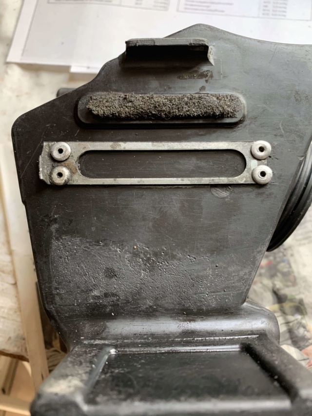

Le décor étant planté j'attaque avec les questions du jour :
Sachant que le postulat de départ est de réparer ce qui peut l'être plutôt que de changer. Et de revoir ce qui peut être réparé au fur et a mesure du démontage.
Aujourd'hui c'est la boite a air donc a revoir la fixation  supérieure cassée et la partie métallique qui tient la batterie cassé aussi.
Pour la patte fixation il est préférable de coller et éventuellement renforcer ou j'ampute le moignon et je refais un fixation en aluminium.
Pour le berceau de la batterie si quelqu'un pouvait me donner les cotes pour que j'en refasse un ce serai super.
Resto Spike 53 Img_1212

patte alu +1
par contre pourquoi  s'embêter
avec une batterie fuyante et lourde
alors qu'un condensateur fait le même job
sauf  à être parano pour avoir le témoin qui s'allument sans le moteur tournant pété de rire
d'ailleurs si le condo est suffisamment dimensionné
il est capable d'allumer le témoins de point mort et d'huile sans soucis

+1 hpp pour le condo... mais attention à la capacité du condo, si elle est trop élevée il y a des risques de prendre des ''châtaignes''si on vient a toucher un fil...

bon voila ce que j'ai fait .... pas totalement satisfait a voir.
Pour le support batterie, j'hésite, je vacille ne me poussez pas plus je vais céder .
Resto Spike 53 Img_1214
