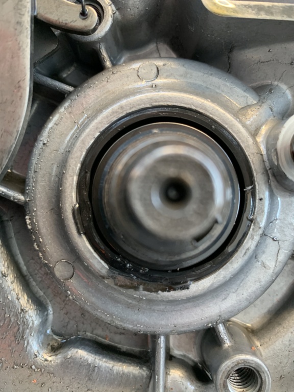

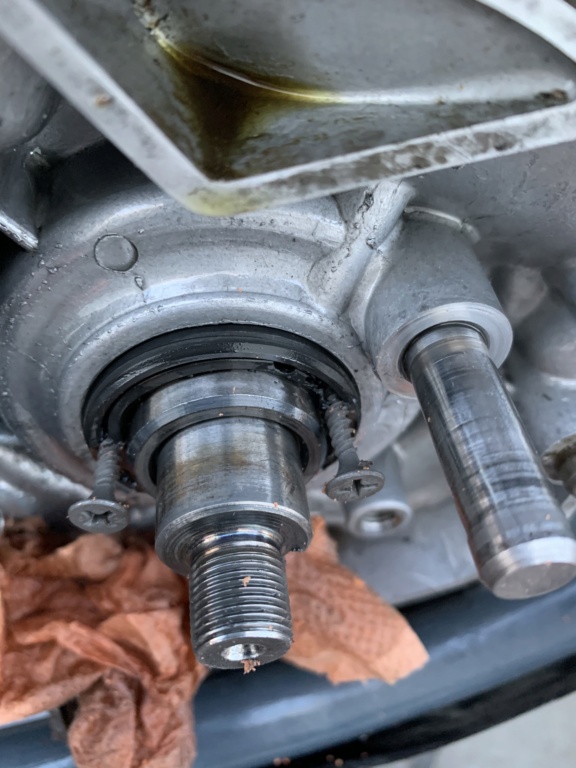

| Allez, je me suis attaqué à l’étanchéité de l’embiellage. Voici à droite   Ça a fini par sortir avec la technique des vis placo  Voici le résultat  Par contre, pas vu de joint torique dans la bataille! Il est sensé aller où svp? |
Nombre de messages : 2157 Age : 57 Localisation : Gard (30) Date d'inscription : 22/04/2018

| Merci pour le tuyau, c’est tout remonté et c’est nickel! Sauf que...  Je suis un peu boulet    Demain, je revidange, j’ouvre, je remonte cette satanée rondelle, et je referme le tout! À chaque fois que je fais une connerie, je me dis que celle-là je ne la referai pas, mais j’en trouve tjrs une autre à faire. Bref, j’apprends... |

| Les problèmes de démarrage sont vraisemblablement résolus mais mon embrayage fait à nouveau des siennes: - moteur éteint, quand je passe une vitesse et je reste débrayé, je suis quand même em prise au lieu d’être en roue libre - moteur allumé, quand je passe la première à l’arrêt, je calle - et si je parviens à finalement me lancer en passant la première avec un peu d’élan, alors quand je debraye j’ai toujours de la force moteur sur la roue
J’ai essayé de décoller en poussant d’avant en arrière, mais ça n’a rien donné. J’ai aussi tout réouvert pour refaire le réglage de base de l’embrayage mais ça n’a rien changé non plus.
Bref, que puis-je essayer d’autre svp?
Nombre de messages : 3128 Age : 59 Localisation : --- Date d'inscription : 15/11/2010
 | Sujet: Re: Restauration en famille Ven 2 Avr 2021 - 21:08 | |
| tu as bien verifié la présence de la bille ?? |
Vitmax
Nombre de messages : 126 Date d'inscription : 18/05/2020
 | Sujet: Re: Restauration en famille Ven 2 Avr 2021 - 22:48 | |
| Oui, je distingue bien un truc rond brillant au fond. Comment la retirer pour vérifier son état? |
 | Sujet: Re: Restauration en famille Sam 3 Avr 2021 - 10:39 | |
| aimant puissant + la tige du plateau presseur si tu n'as plus de bille, la tige du plateau presseur est brulée si la bille est toujours en place tu dois voir l'empreinte de contact de la bille dernier point quelle huile as tu mis dans la boite ? |
Vitmax
 | Sujet: Re: Restauration en famille Dim 4 Avr 2021 - 6:49 | |
| Merci pour le tuyau. Je regarde ça lundi et je posterai des photos. Pour l’huile, j’ai mis de la 10W30. |
Vitmax
 | Sujet: Re: Restauration en famille Dim 25 Avr 2021 - 20:41 | |
| Finalement, j’ai regardé ça aujourd’hui seulement... Bref, la bille était bien présente, et la tige nickel. Par contre, en regardant et surtout en réfléchissant, j’ai réalisé que j’avais trop serré la noix d’embrayage, celle-ci était donc solidaire de la cloche. Boulet que je suis , j’ai appliqué le couple de serrage de l’arbre primaire sur l’ecrou qui tient la noix... après avoir desserré et remis la rondelle à rebord, tout est rentré dans l’ordre. Par contre, toujours très très dure à démarrer. Demain, j’achète du start pilot et on verra ce que ça donne. |
