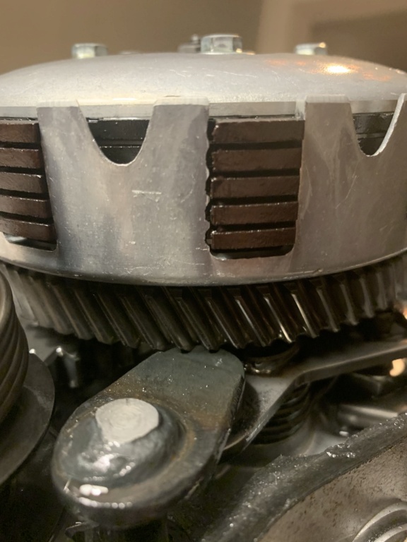

le démontage continue lentement mais sûrement. Et la direction pose soucis. En effet, quand je tourne en tenant le T, je constate que le mouvement n’est pas fluide du tout. C’est comme si il y avait des à-coups. J’imagine donc que mes billes et/ou mes cuvettes sont abîmées.
Je voudrais bien démonter le tout mais impossible de desserrer l’écrou central du T supérieur !!!! Il est bien à pas normal pourtant non?!?
Bref si vous avez un bon tuyau, ça m’intéresse beaucoup 😉!

MessageSujet: Re: Restauration en famille   Restauration en famille - Page 2 EmptyDim 28 Juin 2020 - 18:55Restauration en famille - Page 2 Empty
avec une clef a choc ça devrait venir.

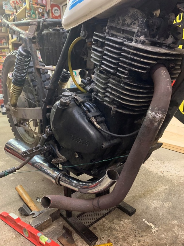

yantymix, ca sert a quoi la bande blanche que as mis sur ton pot ?
Nombre de messages : 344
Localisation : Caillasse Land
Restauration en famille - Page 2 Vide
MessageSujet: Re: Restauration en famille   Restauration en famille - Page 2 EmptyMer 28 Oct 2020 - 8:49Restauration en famille - Page 2 Empty
ça sert à maintenir le collecteur en T , collecteur chaud = gaz chaud = meilleur évacuation . Bon ça c'est sur le papier et pour des moteurs préparés , maintenant beaucoup font des traitements céramique à la place .
Sur LBC ça cache souvent les soudures sur les bobbers,scramblers et autres de "Grands' préparateurs Laughing

Cela dit je l'ai fait aussi sur mon CX et 650  on a pas tous les talents ni le matos de Marvin Crying or Very sad

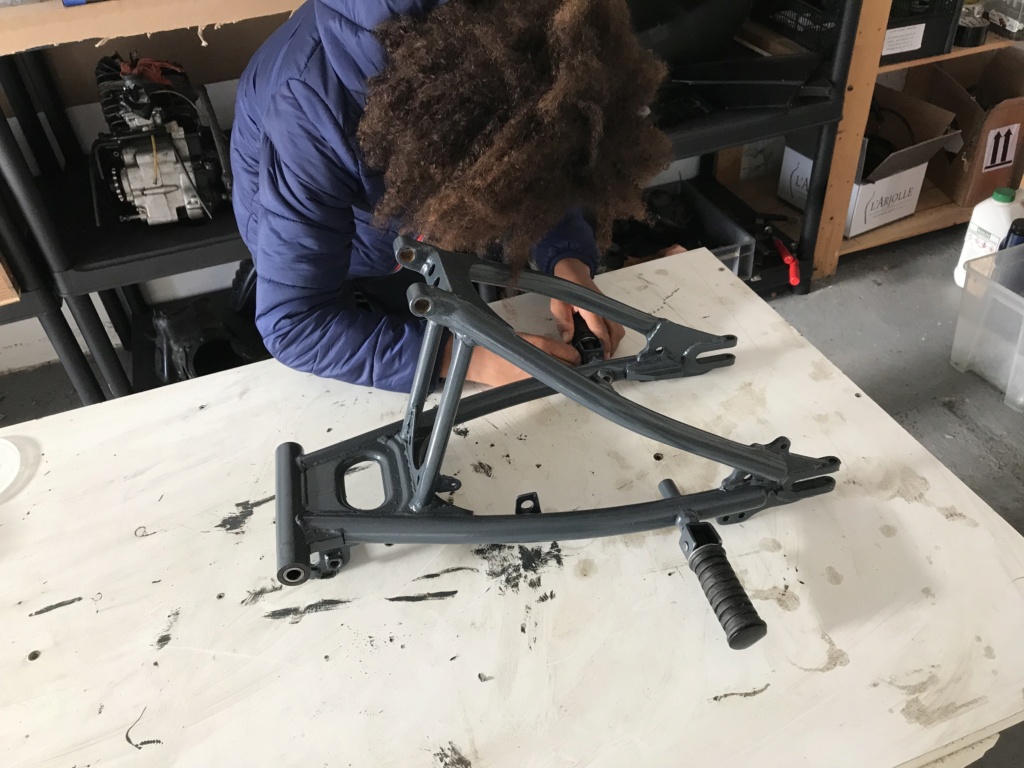

Ce week-end, j’attaque le remontage avec les enfants...
Restauration en famille - Page 2 8dc89d10
Restauration en famille - Page 2 48d5d310
On est passés de ça
Restauration en famille - Page 2 7e20b310
À ça
Restauration en famille - Page 2 908b4f10
Le week-end prochain, j’aurai des pièces neuves comme les roulement de direction ou les joints de fourche. Ça avance, j’ai hâte de la redémarrer!

Embrayage en cours de démontage, au chaud à la cave.
On voit bien les marques sur la noix
Restauration en famille - Page 2 0eb77f10
Et on voit aussi les disques bien usagés. Étrangement, les disques du fond sont plus marqués que les disques plus proches de l’extérieur.
Restauration en famille - Page 2 757d3f10
Restauration en famille - Page 2 Af36e410
Mais en terme d’usure, les plus fins sont à 3,02 donc au dessus de la cote mini de 2,7.
Qu’en disent les experts?
MessageSujet: Re: Restauration en famille   Restauration en famille - Page 2 EmptySam 30 Jan 2021 - 8:39Restauration en famille - Page 2 Empty
La cloche sera a changer et les disques peuvent être remontés si ils sont dans les tolérances. Il faudra bien huiler les disques au remontage .
