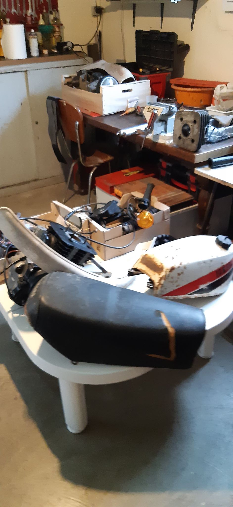

j'ai acheté a gégé 44 ,la merguez pour la faire revivre.
je crée un nouveau post pour ne pas mélanger la resto du lézard vert .
la merguez reçu par gégé 44:
resto de la mariligérienne Mergue16
voila la réception de la merguez dans le Finistère :
resto de la mariligérienne Mergue17
resto de la mariligérienne Mergue14

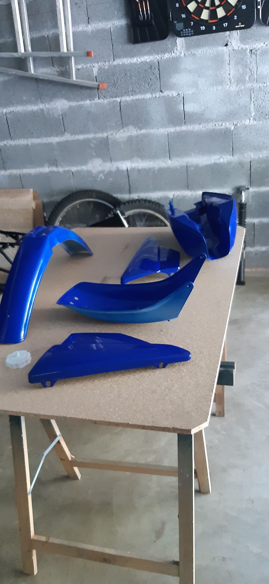

ce matin
1 erre couche de peinture , elle sera bleue.
resto de la mariligérienne Carros10

MessageSujet: Re: resto de la mariligérienne   resto de la mariligérienne EmptyMar 11 Aoû 2020 - 6:58resto de la mariligérienne Empty
Trop beau en bleu +1

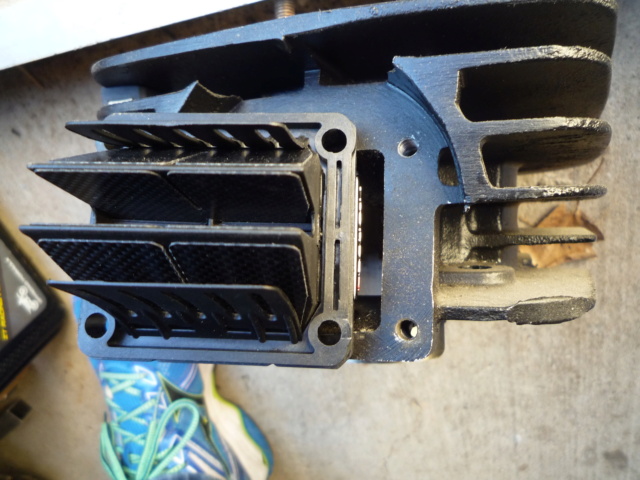

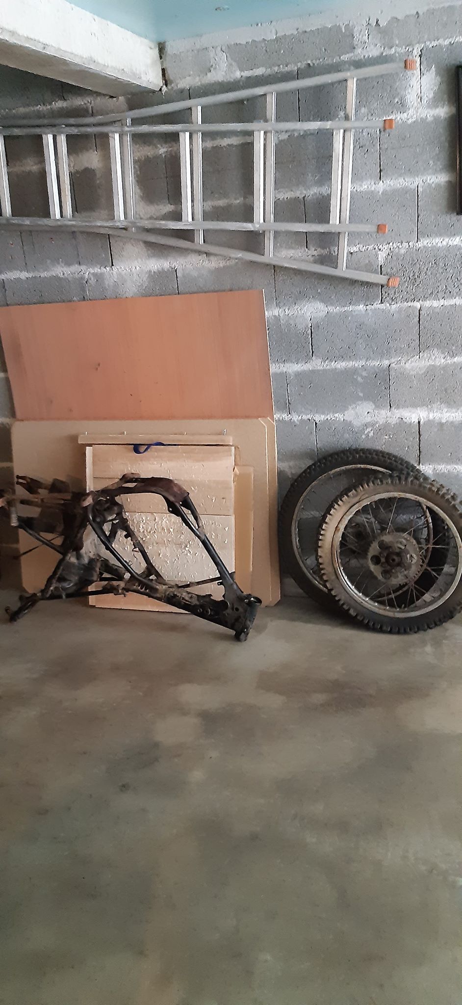

remontage de la partie cycle, ça avance correctement.
resto de la mariligérienne Chassi12
resto de la mariligérienne Chassi13

MessageSujet: Re: resto de la mariligérienne   resto de la mariligérienne EmptyDim 16 Aoû 2020 - 20:42resto de la mariligérienne Empty
Chouette l'avancement !
Pour la BAC je dirais celle de gauche vu que les refs sont les mêmes pour les pré et post80
1980 product number : 5581361000 / 1979 product number : 5581361000
Wink
resto de la mariligérienne Vide
MessageSujet: Re: resto de la mariligérienne   resto de la mariligérienne EmptyDim 16 Aoû 2020 - 20:43resto de la mariligérienne Empty
tu mets la boite a clapet de droite a la poubelle
et si celle de gauche rentre dans le cylindre de mix  tu la teste
sinon dernier cadeau du Sorcier du Sud
clapet vforce 4 pour dtmx
4 lamelles fine en central pour les bas regimes
et les 4 extérieures plus épaisses pour les haut régime
le gros paf de soustraitant chinois les vend de temps en temps en louzdé sur alibaba et les 40 voleurs
30 euros au lieu de 250
c'est qui l'escroc ??? le chein toc qui vend 30 au lieu de 15
ou le détenteur de la marque qui fait 235 euros de marge ...?
mais nos nonos sont contents çà fait plus de Tva qui rentre
