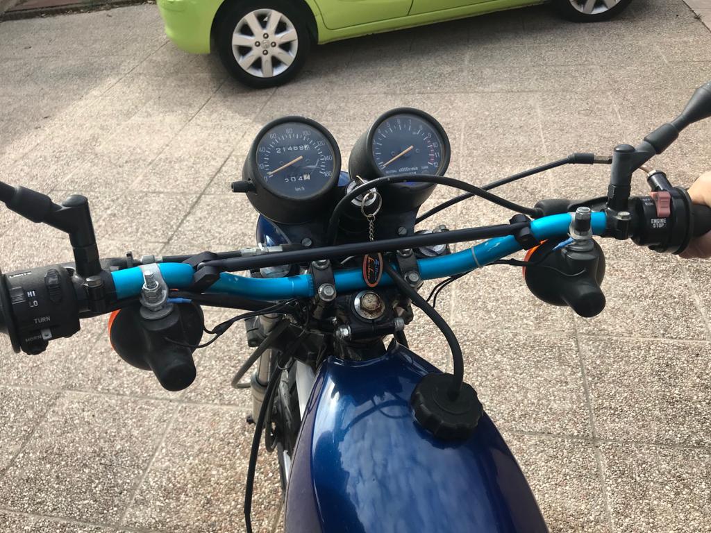

Ola !
Comme promis, je vous partage les clichés du projet !

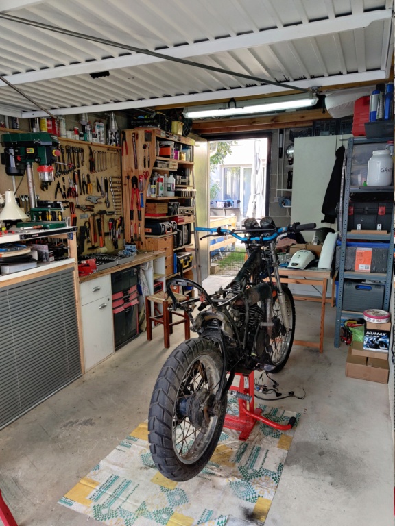

On va commencer par présenter la base. On parle bien sûr d'une DTMX de 1980, acheté près de Toulouse pour la modique somme de 650€.
Elle comptabilise 21400km, le moteur était très sain.
Le réservoir était propre, sans rouille mais avec des petites bosses.
Les plastiques en état moyen mais rattrapable avec de l'huile de coude.
La selle ! quasi neuve 🙌.
Le faisceaux électrique quant à lui était custom 🤷

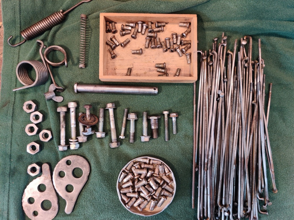

MessageSujet: Démontage   Resto Legrantaigle EmptyMar 29 Déc 2020 - 15:28Resto Legrantaigle Empty

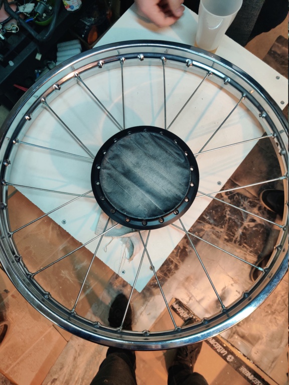

Après un bref petit tour dans les champs derrière chez moi, afin de vérifier si elle tiens la route, je passe au démontage complet de la bécane.
J'ai séparé les roues de leurs moyeux (une première pour moi 😱)
Un gars super sympa dans le coin de Bruguière, qui fait du sablage industriel, m'as pris 60€ pour traiter le cadre, le pot et autres. Merci à lui !
Les vis et rayons sont aussi envoyé chez Zincal, une entreprise de traitement des métaux ( j'ai demandé une finition "zinc blanc")
J'ai laissé le bras oscillant en place, car il était impossible à retirer. Cependant il fonctionne bien ...

MessageSujet: Re: Resto Legrantaigle   Resto Legrantaigle EmptyMar 29 Déc 2020 - 16:42Resto Legrantaigle Empty
et penses à bien bien boucher ton pot pour le sablage et profites en pour le décalaminer avant ! Par contre c'est la 1er fois que tu vas rayonner une roue ?
ps : n'envoies pas ton papillon , les bains risquent de le bouffer et d'abimer le filetage , c'est pas de l'acier mais un alliage d'alu .

DTMX de 1980 mais c'est un modèle de 1979.pour l’époxy protège tout tes filage avec des vielle visse , sinon il va falloir jouer du taraud.

Oui j'ai bien protégé tout les filetage et autres, surtout que c'est un sablage assez agressif (prévu pour les conteneurs)

Oui merci du conseil ! J'ai bien tout préparé avant d'envoyer au lifting 😁
Première fois oui concernant les roues, j'ai perdu des cheveux 🙃. Mais il fallait essayer !
Bien vu pour le papillon ! Je l'ai récupéré sans filetage... J'ai réglé le problème avec un "contre écrou" puis j'ai essayé de comprendre le pourquoi du comment... 🤷

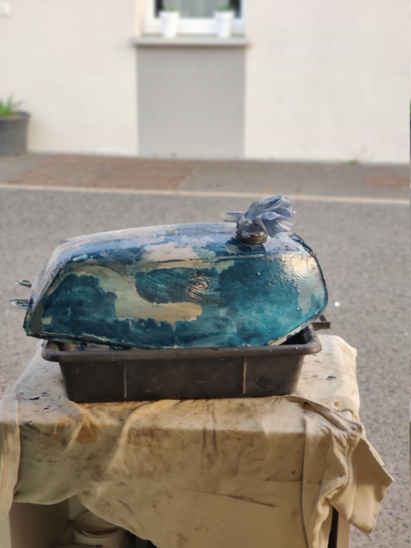

MessageSujet: Re: Resto Legrantaigle   Resto Legrantaigle EmptyMar 29 Déc 2020 - 21:55Resto Legrantaigle Empty
Pas l'temps de niaiser !

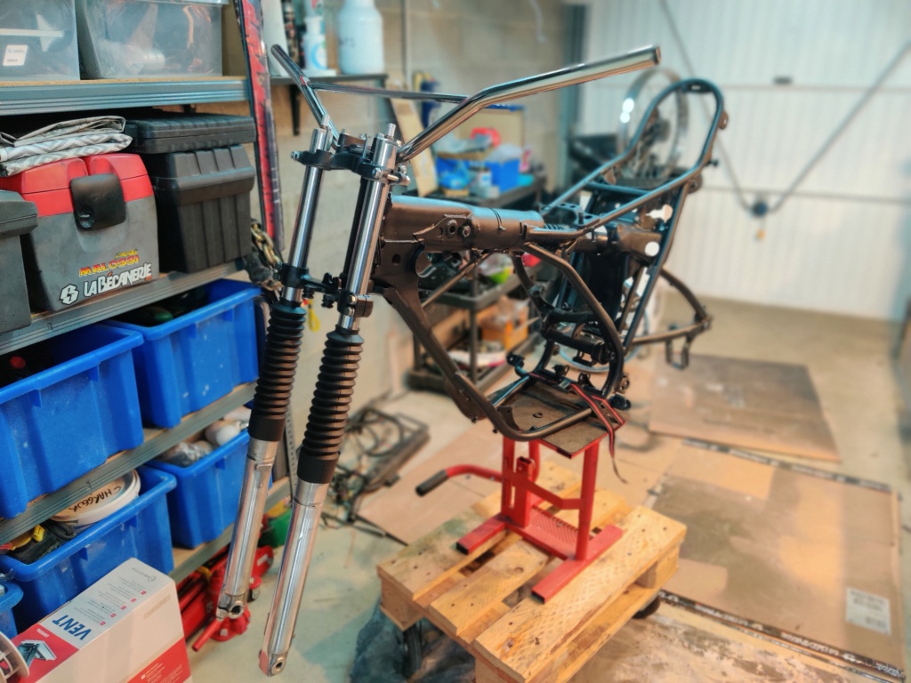

Le réservoir est décapé et réparé, et reçoit une couches d'apprêt époxy.
Les jantes sont nettoyés et poli, même traitement pour les fourreaux de fourche.
Évidemment j'ai changé tout les joint spy de ces derniers.
J'en ai profité également pour réparer le switch du comodo gauche, avec une petite vis et de la résine époxy.

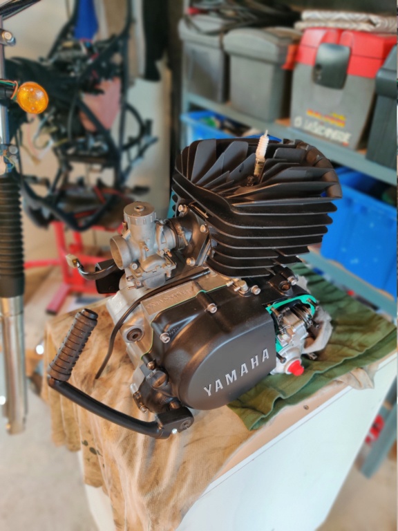

Bon... retour des pièces de la sableuse.
C'est le moment de préparer le garage à la "Dexter".
Au menu ? Peinture époxy noir graphite satiné pour les éléments qui composent le cadre, les moyeux, les pièces du poste de pilotage et le phare.
Pour les plastiques ? J'ai choisi un blanc pur à vernir.
J'ai tout acheté chez "peinturevoiture.com".
C'est pas donné... Mais ils fournissent des aérosols de qualité !

La peinture est fin sèche ! Les rayons et les vis ont ressuscité.
Je commence donc la partie la plus gratifiante d'un projet comme celui-ci, le remontage...
On commence par les roues, histoire de mettre fin au suspense !
Au final ? C'était pas si compliqué à remonter 🤥 ...
Puis le reste... Je pense que vous avez l'habitude Smile
Ah oui ! J'ai finalement craqué pour un guidon type 500 xt
Resto Legrantaigle Img_2035

Je vous ai pas encore présenté le moteur !
Il était déjà très propre, certe... mais j'en ai quand même profité pour faire une révision de la pompe à huile, du haut moteur et de l'embrayage.
J'en ai profité pour changer toutes les vis d'origine et les joints par du neuf.
Un bon dégraissage complet, et une belle peinture sur le cylindre et la culasse (l'échappement aussi bien sûr).
Le carburateur à eu le droit à son kit de réfection complet et un pti bain chaud.
Resto Legrantaigle Img_2040
Resto Legrantaigle Img_2041
Resto Legrantaigle Img_2039
Resto Legrantaigle Img_2043
Resto Legrantaigle Img_2042

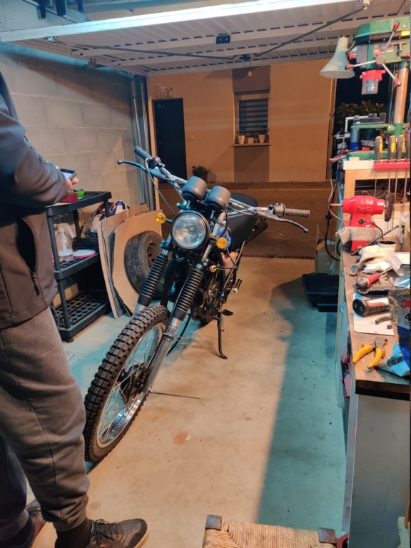

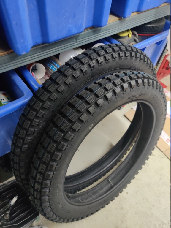

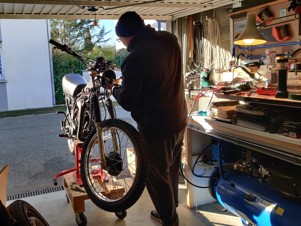

Bon... j'avoue, les roues c'était un casse tête à remonter...
Mais ça ajoute toujours un poids en plus à son bagage technique.
Pour la peine, je chausse la bécane d'une paire de pneu neuf.
Le faisceaux ? C'était un poids tout court !
Heureusement le Padre est venu à la rescousse.
On s'est armé d'un schéma technique, pompé ici même sur ce forum et on a réussi, petite à petit, à joindre les deux bouts 😁.
Resto Legrantaigle Img_2044
Resto Legrantaigle Img_2046
Resto Legrantaigle Img_2045
Resto Legrantaigle Img_2049
Resto Legrantaigle Img_2048
Resto Legrantaigle Img_2047

C'est quelle marque les pneus ?
Ou as tu trouvé ton guidon de XT ?

Voici les réf des pneus :
Arrière : https://www.la-becanerie.com/pneu-arriere-trial-kenda-trial-x-ply-k262-350-18-56p-tt.html
Avant : https://www.la-becanerie.com/pneu-avant-trial-kenda-trial-x-ply-k262-275-21-45p-tt.html
Et le guidon :
https://www.ebay.fr/itm/363162259440

les visse et les rayon sont revenu très propre ,tu les avait poli avant des envoyer?et tes jante tu les a poli et verni pour éviter le retour de la rouille ?
Legrantaigle
Nombre de messages : 32
Age : 32
Localisation : Montreuil
Date d'inscription : 12/09/2020
Resto Legrantaigle Vide
MessageSujet: Re: Resto Legrantaigle   Resto Legrantaigle EmptyVen 1 Jan 2021 - 15:07Resto Legrantaigle Empty
cam's02 a écrit:
bonjour et bonne année a tous.
Je leurs ai filé un coup de brosse métallique, un(e) par un(e) (monté sur une meule électrique) afin d'avoir le meilleur rendu possible.
En ce qui concerne les jantes, je les ai uniquement poli à l'extérieur car elles n'avaient pas de traces de rouille.
Cependant, j'ai passé une couche de Frameto© a l'intérieur (sous les fonds de jante).
MessageSujet: Re: Resto Legrantaigle   Resto Legrantaigle EmptySam 2 Jan 2021 - 12:41Resto Legrantaigle Empty
oui , mais ce n'est pas çà ...
Nombre de messages : 316
Localisation : 28, 59 & 60
MessageSujet: Re: Resto Legrantaigle   Resto Legrantaigle EmptySam 2 Jan 2021 - 12:51Resto Legrantaigle Empty
la pompe à huile qui est "câblée" mais pas raccordée au niveau huile amont/aval ?
MessageSujet: Re: Resto Legrantaigle   Resto Legrantaigle EmptySam 2 Jan 2021 - 12:59Resto Legrantaigle Empty
oula , j'ai la vue qui baisse ... et je ne voie pas aussi loin
c'est au premier plan de la photo ...
