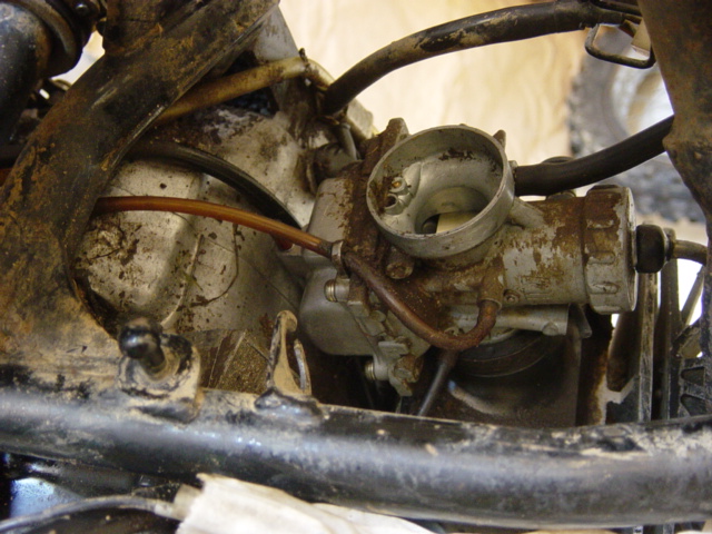

Voila je vous presente ma mimix une fois terminé.
apres quelques mois de restauration elle est en etat. ( grenaillage et peinture epoxy pour le cadre. peinture des elements; bielle neuve kit 175 avec realésage et piston neuf spy de fourche neuf etc etc...)
voila quelques photos des etapes
au depart c'etais ca..

et voila.. bien sur y a quelques defaults mais j'ai voulu tout me faire sur la restauration peinture meca.. enfin tout quoi..
