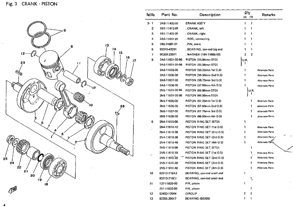

Hier die Explosionszeichnung/ Voici la vue éclatée :
Dtmx 125 1979 ne prend pas ses tours  3_cran10
Dtmx 125 1979 ne prend pas ses tours  3_cran11
Und hier das Reparaturhandbuch / Et voici le manuel de réparation

->donc Pierre , c'est le joint torique repéré 20 sur l'éclaté
Nombre de messages : 453
Dtmx 125 1979 ne prend pas ses tours  Vide
MessageSujet: Re: Dtmx 125 1979 ne prend pas ses tours    Dtmx 125 1979 ne prend pas ses tours  EmptyJeu 24 Mar 2022 - 18:19Dtmx 125 1979 ne prend pas ses tours  Empty
Par contre un truc bizarre Shocked Shocked !
Sur ton éclaté Roland , le piston est représenté du mauvais côté ;
Les 2 fenêtres dans la jupe du piston doivent se trouver côté admission , et là elles sont côté échappement ....
Une erreur lors de l'impression sans doute Very Happy Very Happy !!

Il y a beaucoup d'erreurs dans les instructions originales et les listes de pièces - je ne m'énerve même plus ... jocolor
In den original Anleitungen und Teilelisten sind sehr viele Fehler - da rege ich mich schon gar nicht mehr auf ... No

Bonjour à tous ! J'ai du nouveau concernant la dtmx de mon beau père ! Nous avons démonté le carbu et la boite à clapets. Du coup, j'ai eu des réponses à mes questions. Le piston est bien dans le bon sens ! Nous avons nettoyé le bas moteur à la soufflette... pas assez de saletés pour empêcher le bon fonctionnement !
Par contre en y regardant de plus près, la boite à clapet avait une paire de lamelles qui était écarté !
Nous avons donc remonter le tout avec une boîte à clapets et un carburateur d'origine que j'avais.
Déjà une bonne chose de faite ! Mais pas question pour l'instant de tenter de la mettre en route ! Je n'ai pas encore reçu le joint torique de vilebrequin !

In french ...
Dtmx 125 1979 ne prend pas ses tours  Embiel11
