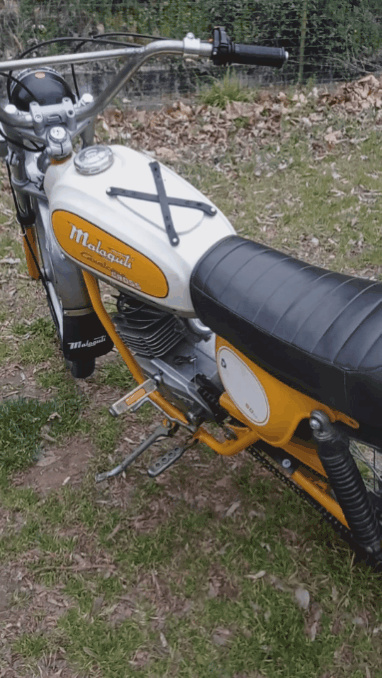

| Bonjour Bricoleur de petite cylindrées  Je dois récupérer une ancienne Dt 125 Elle serait d'après le gars de 1981 La photo qu'il m'a montré pas très claire  elle montre ce 2 roues en noir avec 2 petites bandes transversales sur l'avant du réservoir La seule chose que je sais c'est qu'elle a dormi dehors ,il a essayé de la rallumer il y a une 2 ou 3 ans et le carburant coulait donc il veut carrément la jeter  Donc je vais la retaper D'après lui se ne serait pas la Dtmx ! Y a avait il d'autres version Dt 125 en 1981  Un plaisir de retaper cet enduro qui me ferait un clin d'oeil à mes 16 ans Elle serait bien au milieu des mes italiennes que je retape nostalgie de jeunesse  d'une Olympique que je possédais  |

|  Claude66, (ou ça dans les P.O ?).... sympa la CH 50 (noire pour les non initiés) ... j'ai eu en d'autres temps des 50 italiennes ; une malaguti hombre, une cavalcone et une rocvale saturne.... par contre j'ai pas la  de la yam.... |

| Je suis d'Amélie les bains J'ai aussi le Cavalcone  Je viens de la finir avec un Gilardoni carbu 21  |

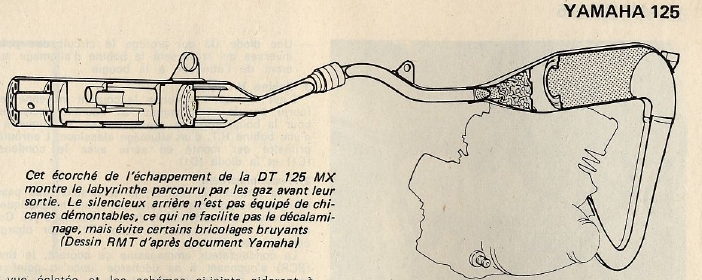

| Pour commencer la restauration il me faudrait la mâchoire Arrière et un pot d'échappement Que me conseillez vous ? Pour le pot etait il d'origine libre ou avec une bride a l'intérieur Quelle adaptiion souhaité parmi ce qu'on trouve sur le marché A+  |

| pour les machoires de frein, tu trouves ça facilement sur le net (entre 20 et 30 €).... pour le pot, il est bridé d'origine, une bague dans le coude d'entrée puis dans sa partie cylindrique (voir éclaté). Sur le marché tu ne trouveras que le pot FRESCO (big one), sinon tu devras te tourner vers de l'occase... (et la, c'est pas gagné.... ni donné) PS : si tu montes un pot débridé ou détente, il te faudra aussi adapter la carburation, l'allumage et la boite à air  |

| Merci  J'ai reçu les nouvelles mâchoires Pour le pot comme celui ci https://www.proracingservice.com/echappement-2t/4168-pot-d-echappement-big-one-yamaha-125-175-dtmx-2900100038614.html Ou alors essayer d'élever les 2 brides Quesque sa donne une fois le carbu réglé ? Elle prend plus de tour? Comment se ressent les changements ? Couple, vitesse ? Peut être en changeant le carbu ? A l'allumage c'est l'avance qu'il faut modifier ? |

| pour une bonne cohérence des réponses il vaut mieux que tu centralises toutes tes questions dans un seul sujet (restau Claude) si comme tu l'as écrit tu veux utiliser cette mix en duo en usage balade il ne faut surtout pas monter un big one çà fait un barouf pas possible et çà ne marche que dans les tours et en plus tu vas bouffer 8 litres/100 pour rien une préparation des entrées de transfert , un pot de mix dé-chicané , un absorption la boite a air ouverte çà libére suffisamment le moteur voir les sujets de Jean66 ou Phil19 |
