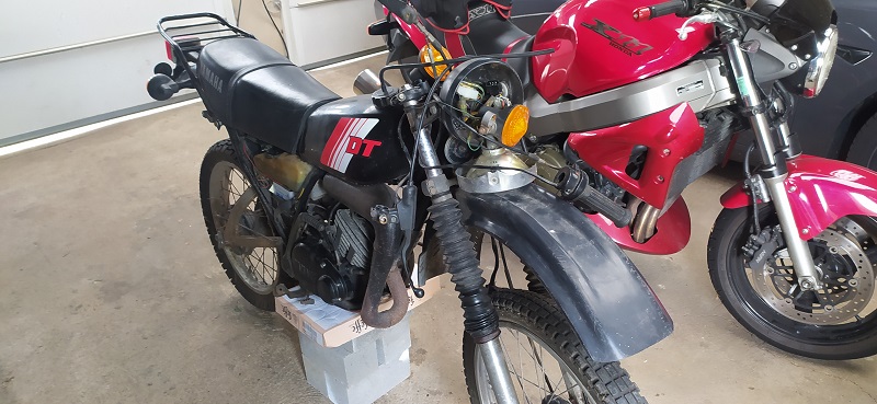

Je vais poster ici la restauration, ou plutôt la remise en route dans un premier temps de ma DTMX que j'ai récupéré il y a peu.
Bon pour commencer, quelques photos de l'état global.
A son arrivée :
Resto Oberi0n 16639110
Après démontage du guidon (tordu) et cocotte et commodo abimé coté gauche:
Resto Oberi0n 16639111
Un petit tour des pièces à remplacer:
Resto Oberi0n 16639112
